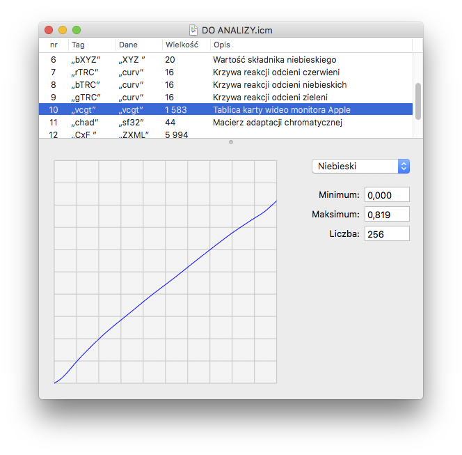

Panowie, niestety wracam z problemem. Znów spróbowałem kalibracji. Okazało się że była włączona kalibracja "na oko" oferowana w Windowsie. Wyłączyłem. Przeprowadziłem kalibracje z największa plansza testową w i1 profiler (w sumie to profilowanie - tak obejrzałem filmik z YT :P ). Po kalibracji przeprowadziłem walidacje, jedna barwa na czerwono i jedna na żółto (tych delt nie pamiętam), reszta poniżej delta=3. Załączam plik do analizy. Może coś uda Wam się wyszperać. Aha, dodam ze podłączyłem swojego laptopa na parę sekund, i nie było obciętych skrajnych kolorów (nie profilowaniem z latopa).
DO ANALIZY.zip
(8.03 KiB) Pobrany 221 razy
Re: Kalibracja i profilowanie monitora | X-Rite i1Display Pro - poradnik ogólny
23 kwietnia 2018, 21:40 - pn
Z profilu wynika, że ekran sam z siebie jest dramatycznie niebieski, przez co korekcja programowa bardzo degraduje paletę. Proponuję doprowadzić punkt bieli ręcznie, za pomocą regulatorów RGB w monitorze, na wzór odczytów z czujnika.

Walidację olać - ten szajsung ma TN z kiepskim podświetleniem, więc nie będzie szału z pokryciem CC24 (pewnie wywala czerwono na cyanie), kalibracja może poprawić liniowość, a nie objętość przestrzeni barwnej. Używając największego zestawu próbek użyj profilu tablicowego (LUT based)
Oceń na oko czy jest lepiej czy gorzej, jak jest zbyt czerwony to wybierz Generic zamiast W-LED.
