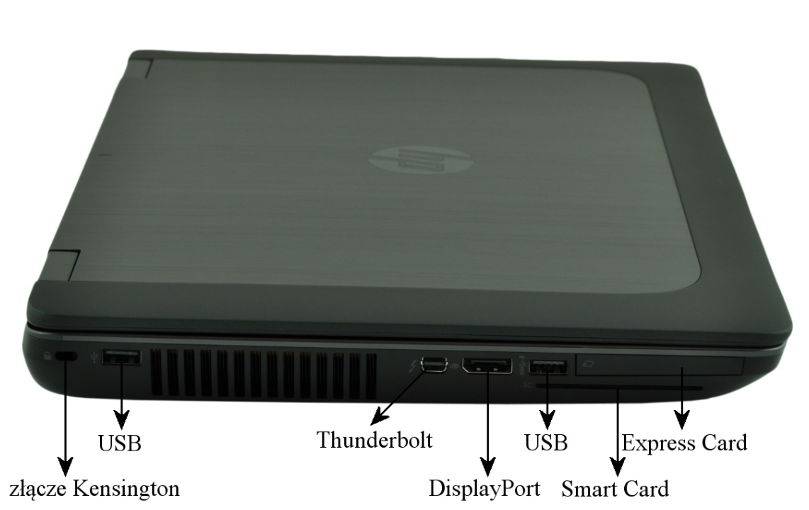

Tak, to będzie raczej tego typu Thunderbolt jako MiniDP
Załączam zdjęcie, na którym widać ten port. Mogę podać link do specyfikacji laptopa ale jest to link do jednego ze sklepów gdzie widnieje oferta tego laptopa ale już jako wycofana.
Re: Dwa monitory do dwóch zastosowań
13 stycznia 2022, 17:07 - czw
Skoro gniazdo jest, nie zaślepka, to zapewne działa. Ja bym jednak sprawdził na jakimkolwiek monitorze.

Wiec rozumiem ze jeden monitor do DP a drugi monitor pod miniDP (jako Thunderbolt)? Jednak chyba dobrze byłoby się upewnić w supporcie HP, no i sprawdzenie tego miniDP jako Thunderbolt. Jeżeli nie za pomocą takiej przejściówki to w jaki inny sposób?
13 stycznia 2022, 18:22 - czw

Czyli mój port w laptopie to TB2?
Jak w takim razie podłączyć te 2 monitory do tego laptopa?

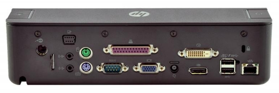

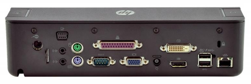

Posiadam również stację dokującą, która z portami wygląda tak ja w załączeniu.
13 stycznia 2022, 19:18 - czw
Przecież już pisałem i mając dwa porty chyba jest jasne jak podłączyć? :)
1. MiniDP - DP
2. DP-DP
Stacja ma tylko jeden DP, więc nic nie poprawia.

Przecież Thunderbolt obsługuje DP, więc nie ma tu co rozróżniać i się zastanawiać - normalnie powinno działać DP.

Niestety do monitora UHD potrzebny jest DisplayPort w wersji 1.2 a tu nie ma. Jest jeden TB2, czyli jeden zadziała w natywnej, drugi nie. Trzeba inny komputer.
lukasso
Posty: 136
13 stycznia 2022, 19:51 - czw
13 stycznia 2022, 19:36 - czw
Ale on nie będzie miał monitora UHD, więc ten DP co ma + thunderbolt powinny wystarczyć. Jeśli to zdjęcie, które pokazał przedstawia faktyczny stan rzeczy.
A ja polecałem 4K, ale jeden monitor (zamiast tych dwóch EA271Q).
Chyba, że czegoś tu nie kumam...no ale raz jeszcze spojrzałem na zdjęcie i jak byk jest DP i Thunderbolt:
download/file.php?id=2760&mode=view
13 stycznia 2022, 19:53 - czw
A no rzeczywiście :)
W takim razie stacja dokująca jest zbędna :)
Wystarcza dwa kable i powinno śmigać :)
