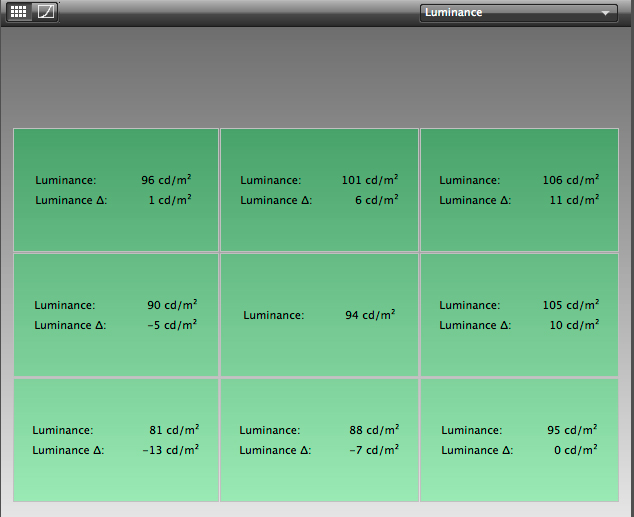

Pierwszy zgrubny pomiar i1display pro. Zwykłe sprawdzenie równomierności podświetlania dostępne w tym sofcie. To chyba jest tragedia!!!

To jest całkiem znośny wynik ;)

Czornyj pisze:To jest całkiem znośny wynik ;)
Proszę nie żartować, poważnie?!
Powyższy wynik był dla podświetlania 15%, na 100% mam 250 min 265 max. Ale o dziwo teraz odwrotnie, od lewego dołu jaśniejszego do górnego prawego ciemniejszego... Czyżby w połowie skali jaskrawości miało się zrównać?
O ja pinkolę, na 50% jest 165 - 170 max!

Równomierność bieli: różnica (delta): +11-(-13)=24cd/m2. 24/94(na środku)=25,5%. To ma być "całkiem znośny" wynik? :shock:
