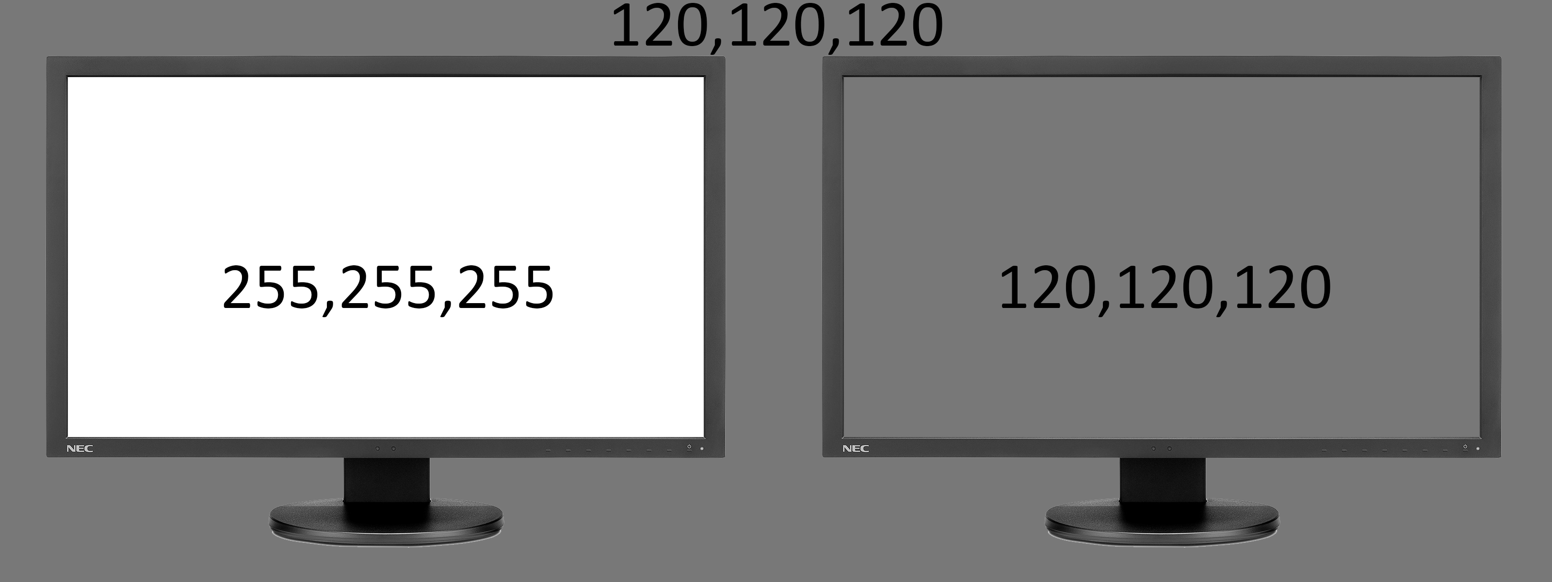

W rzeczywistości nie ma takich dużych różnic jak na tych rysunkach. Okiem widzi się jednak inaczej i nie ma kontrastu z białym tłem strony forum. Inna sprawa, że to nie aptekarstwo. Jakiekolwiek oświetlenie równoważące świecący ekran to już duży postęp.
Oczywiście podane przykłady to warunki laboratoryjne, to nie ulega wątpliwości. Rozumiem też że ludzkie oko jest w stanie zaadoptować się do zaistniałych warunków. Mimo wszystko ustawiając jasność tła równej bieli monitora, ciemniejsze partie obrazu 'odchodzą w czerń' w stosunku do ustawienia ambientu na średnią szarość, gdzie te ciemniejsze odcienie są widoczne. Wtedy tylko monitor wydaje się świecić za jasno względem tła, co przekłada się na zmęczenie przy dłuższej pracy. Lopatologicznie - jasność monitora równa oświetleniu za nim = ciemny ekran, jasność monitora, oświetlenie na szarości = za jasna biel monitora. Czy dobrze mówię? Bynajmniej tak to odczuwam.. możliwe że ma to dużo wspólnego z tym na czym obecne pracuję, ale staram się być dociekliwy, wiedzy nigdy za dużo:)

W praktyce, trzeba tak kombinować, aby oświetlenie tła mniej więcej zrównać z zawartością ekranu. Przecież w normalnej pracy nie wyświetlamy tylko białych plansz. A jeśli nawet ktoś jest excelowcem, to nic nie przeszkadza zwiększyć nieco oświetlenie lub przyciemnić monitor.

Reguła jest ścisła - ambient powinien mieć 20% luminancji bieli, co z uwagi na logarytmiczny charakter percepcji odpowiada 50% szarości, dla ɣ2,2 RGB 120,120,120.
Jaskrawość bieli monitora powinna odpowiadać jaskrawości bieli papieru w warunkach, w jakich będzie on oglądany - ale nie ma to nic wspólnego z oświetleniem otoczenia monitora, to zupełnie inny temat.

Bardzo fajny rysunek! Więcej wart niż 10 postów i tysiące słów opisu!
Można by dodać jedynie do niego info o CRI, że to D50 nad wydrukiem to jak najwyższe Ra i jak najrówniejsze widmo, a światło tła bez specjalnego ciśnienia (Ra80 to dziś żaden wyczyn, więc niżej nie ma sensu chyba, byle było w miarę neutralnie białe, a nie zazielenione czy jakieś inne z odcieniem, padające na w miarę neutralnej barwy tło, żeby efekt też był... a jakże... neutralny ;-) ) Aha, no i deska pod wydrukiem obowiązkowo szara! :D
Wynika też z niego jasno, że owszem, da się ustawić sobie wszystko i jednocześnie pod ocenę wydruków i do pracy przy dobrym tle. Wystarczy spasować wartości 8-)
