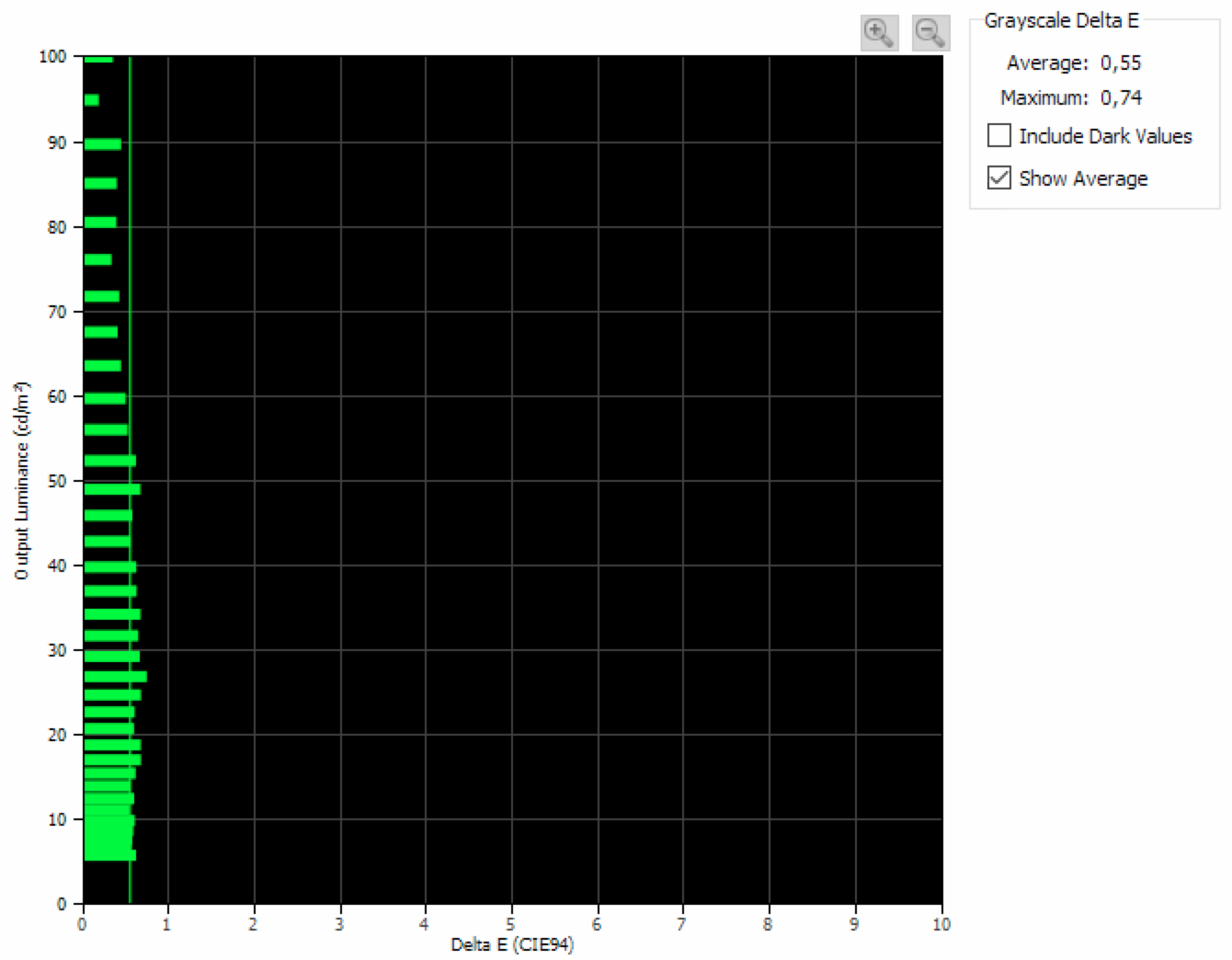

UWAGA chyba PRZEŁOM!
Nie wiem, czy to przypadek jednostkowy czy w końcu coś się zrobiło, ale ustawiany w tej chwili monitor PA271Q do wersji COLOR nie wykazuje błędu przy kalibracji zewnętrznej. "Normalnie" do tej pory musiałem maskować, w tym wszystko jest w porządku wprost z pudła. Po świętach będę ustawiał następne, potwierdzę, czy to przypadek czy udało się producentowi zwalczyć problem.

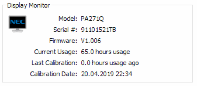

No to kwestia jeszcze czy mają nowszy FW od tego z października..
20 kwietnia 2019, 22:51 - sob
Taki sam.
Zrzut ekranu 2019-04-20 o 22.50.37.png (52.65 KiB) Przejrzano 5212 razy
