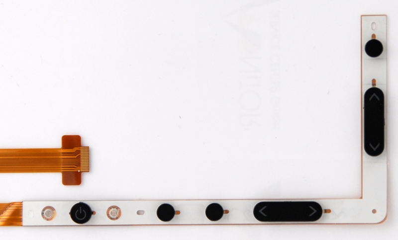

Mz. zamokła taśma http://mva.pl/download/file.php?id=64. Warto by ją osuszyć jakimiś chusteczkami (po rozebraniu). Płytę główną zostawiłbym w spokoju. Aby ją zamoczyć trzeba by podlewać monitor od góry...
