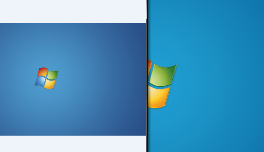

Mam pewien zapewne dla wielu smieszny problem ale nie moge znalezc samemu rozwiazania. Od kilku dni jestem posiadaczka Eizo CE210W, monitor ustawiony jest w standardzie sRGB - nie kalibrowalam go, gdyz ten profil jest dla mnie wystarczajacy a odbitek i druku pod konkretna drukarke nie wykonuje. Sam monitor generalnie zostal jedynie podpiety pod komputer. Windows 7 na ktorym pracuje nie mial modyfikowanych profili i podglad obrazu ma w standardzie sRGB. I tu zaczynaja sie schody.. wczesniej pracowalam na zwyklym LG i zarowno przegladanie zdjec w przegladarce i systemie widndows byly identyczne. Teraz jest tak:
1. zdjecie ogladane w firefox i to samo po zapisie na pulipit windows wyglada inaczej
2. zaimportowanie tego zdjecia do photoshopa 6 (ustawienia ameryka 2, czyli sRGB) rowniez wyswietla sie inaczej niz w przegladarce, dopiero po wlaczeniu proby kolorow z opcja monitor rgb zdjecie dostaje koloru z podgladu jak w przegladarce.
3. ustawienie zdjecia jako tapete powoduje wyswietleni koloru jak w przegladarce.
Podsumoujac - podglad windowsa ma blade kolory, jak i podglad w photoshopie bez proby kolorow monitora rgb.
Co mam zrobic?
W zalaczniku z prawej ustawiona tapeta, z lewej podglad w windows

Po kilku godzinach "zabawy" doszlam do nastepujacych wnioskow:
1. profile kolorystyczne windows zostaly domyslne a wiec wszedzie srgb
2. photoshop ustawiona na ameryke 2, wiec tez srgb
3. profil monitora srgb (z menu)
4. po odinstalowaniu ColorNavigator kolory wracaj do srgb na podgladzie zdjec windowsowskim oraz przestrzeni photoshop bez wlaczania podgaldu moniota rgb..
Czyli wychodzi na to, ze jakims cudem automatycznie podstawial sie profil koloru ale tylko dla przegladarki zdjec windows z CN... hmmm dlaczego wiec tapeta pulpitu oraz zdjecia w przegladarkach internetowych nie mialy tych bladych kolorw? Dlaczego tylko podlgad widnows i srodowisko photoshopa mialo "bladzioche"? Pogubilam sie..

weronika_luk pisze:dlaczego wiec tapeta pulpitu oraz zdjecia w przegladarkach internetowych nie mialy tych bladych kolorw? Dlaczego tylko podlgad widnows i srodowisko photoshopa mialo "bladzioche"? Pogubilam sie..
Windows nie ma systemowego zarządzania kolorem. Stąd w aplikacjach "windowsowych" wyświetlanie jest w przestrzeni monitora. Gdyby monitor był idealnie sRGB to nie widziałaby Pani różnicy. Ale problem w tym, że monitory "sRGB" nigdy praktycznie nie są sRGB. To co Pani widzi to właśnie różnica między gamutem monitora a sRGB.

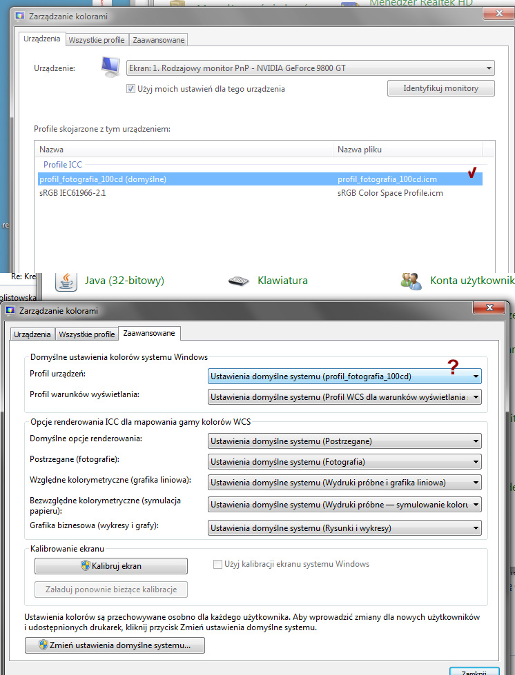

No dobrze, skalibrowalam monitor i teraz jest tak. Profil laduje sie automatycznie przy starcie systemu za pomoca agneta Color Navigator. W systemi ustawiony w Zarzadzaniu barwa rowniez ten profil oraz w zakladce Zaawansopwane (zalacznik) - co do tej zakladki nie jestem pewna czy tu powinnam zmienia stad znak "?"
Finalnie jest tak:
1. podglad w srodowisku photoshop bez zaznaczenia proby kolorw - blady
2. podglad windows - blady
3. podalgad w bridge - blady
4. podglad w przegladarce firefox o raz chromy - nasycony
5. ustawiona tapeta na pulpicie widnows - nasycony.
Problem jest w tym, ze zdjecia wystwetlana w przegladarce beda mialy zupelnie inny kolor niz te ktore obrobie.. a to w przypadku ich prezentacji online na www nie moze miec miejsca.
Zglupialam :)

24 lutego 2014, 15:37 - pn
weronika_luk pisze:1. podglad w srodowisku photoshop bez zaznaczenia proby kolorw - blady
Prawidłowo.
weronika_luk pisze:2. podglad windows - blady
Podgląd Windows działa różnie. Nie używać w ogóle!
weronika_luk pisze:3. podalgad w bridge - blady
Prawidłowo.
weronika_luk pisze:4. podglad w przegladarce firefox o raz chromy - nasycony
W zdjęciu nie ma profilu.
weronika_luk pisze:5. ustawiona tapeta na pulpicie widnows - nasycony.
Na pulpicie nie ma w ogóle zarządzania barwą.
weronika_luk pisze:Problem jest w tym, ze zdjecia wystwetlana w przegladarce beda mialy zupelnie inny kolor niz te ktore obrobie.. a to w przypadku ich prezentacji online na www nie moze miec miejsca.
Zglupialam :)
Po poprawnym skonwertowaniu zdjęcia do sRGB i zapisaniu z profilem zdjęcie MUSI być wyświetlone tak samo w PS i FF.
