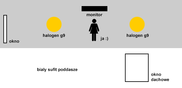

A wiec tak: sciany sa jasno zielone ale na szczescie to poddasze i kolor sufitu (bialy) pada na ekran. Oswietlenie jest nad monitorem metr po lewo i metr po prawo :) Zafarbu zielonkawego chyba wie na wyswietlaczu nie mam. Czyli mozna zaryzykowac i kupi te zarowki? Czy mozecie mi cos na g9 zaproponowac?

NocnyJastrzab pisze:Pisałem, że przydałaby się fotka poglądowa pokoju/stanowiska. A tak to gdybanie..
Prosze - pokoj 3x5

Ja bym zostawił wszystko w spokoju, ew. wpakował oprawę podszafkową z świetlówką graficzną gdzieś z tyłu za monitor.
http://www.zapalswiatlo.com/belki-swiet ... 8-18w.html
Re: Zarowki o zimnej barwie.
02 marca 2014, 02:11 - ndz
Nigdy nie było problemu bo się Pani przyzwyczaiła. Jeśli chce mieć Pani komfort poprawnego widzenia, oświetlenie trzeba zrobić, nie ma zmiłuj. Jeśli będzie Pani dalej pracować na oślep można zostawić jak jest, bo "trochę" poprawić oświetlenie, praktycznie równa się nic nie zrobić.
