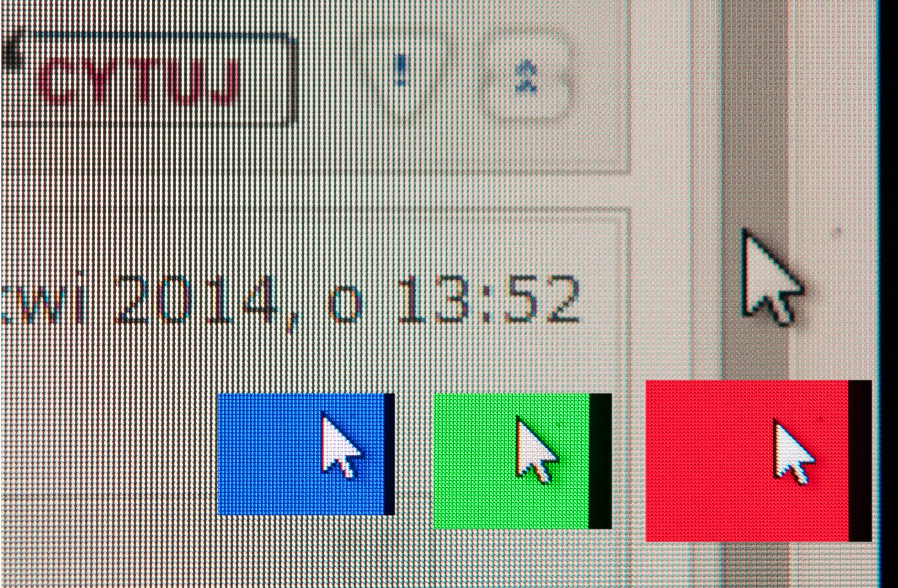

Podepnę się do wątku z moim problemem. Otóż od niedawna na moim biurku stoi Spectraview Reference 272. Monitor zacny, jestem mega zadowolony itp.
Ale jakiś tydzień temu pojawiło się to:
I czy szanowni koledzy mogą tak "na oko" widząc to zdjęcie podpowiedzieć, czy to jest jakiś syfek który gdzieś się dostał za matrycę. A pytam dlatego, bo gdy obok narysowałem pełny czarny piksel, to na pewno nie wyglądał tak samo jak to coś - był zdecydowanie większy i czarniejszy. Gdy też obok tego narysowałem piksele w kolorach R, G, B, RG, RB, GB aby sprawdzić czy przypadkiem to nie jakiś subpiksel - to też nie wyglądało tak, jak ten syfek. Kolorowe piksele były znacznie bardziej widoczne niż to.
Wiem, że w Reference jest 6 m-cy gwarancji 0 bad pikseli, ale nie chciałbym wysyłać monitora do serwisu gdzie roboty mam pełno i monitor potrzebny po to, aby mi go odesłano z odmową wymiany.
Czy to jest faktycznie bad pixel i nadaje się do wymiany w serwisie NEC?

24 kwietnia 2014, 14:33 - czw
Wygląda na to, że wlazł tam jakiś robal - najprawdopodobniej usadowił się nad zielonym subpikselem, dlatego całość "świeci na różowo" - brak zieleni w białym świetle daje magentę.

24 kwietnia 2014, 14:45 - czw
Obejrzyj pod lupą. Być może część subpiksela się nie świeci.

Re: NEC MultiSync PA272W
24 kwietnia 2014, 14:46 - czw
plevka pisze:Dzięki :)
Jest to do zrobienia w warunkach domowych, czy też nadaje się do serwisu (w ramach gwarancji) lub gwarancja tego nie obejmuje? Wiesz może?
W warunkach domowych można poczekać aż sobie pójdzie ;) Jeśli będzie leniwy lub uparty, pozostaje tylko serwis.

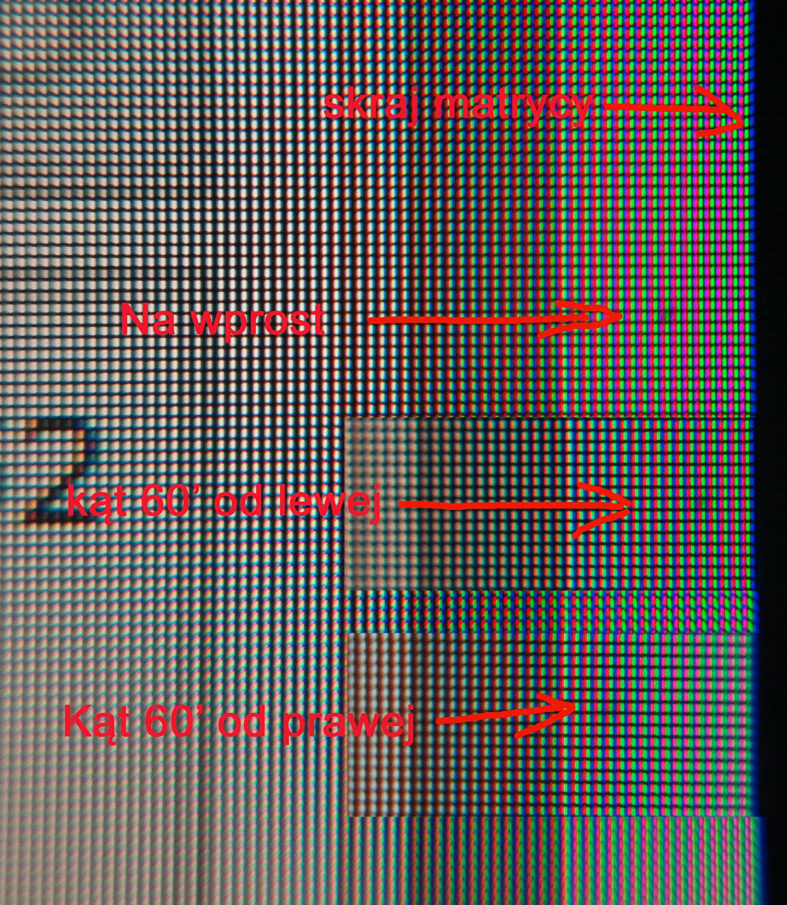

Czy to znaczy, że mój PA272W też padł ofiarą kornika a może to nie natura lecz elektronika zawodzi, swoją drogą drugi przypadek w tak krótkim czasie...
Lekko poniżej środka na samym prawym skraju matrycy widzę jakąś rozmytą plamkę, która to jakby zmieniała swoje położenie w zależności od kąta patrzenia co sugeruje, że paproch znajduje się za matrycą o ile dobrze kombinuję. Pukałem leciuteńko przy paprochu w ramę monitora (nie w matrycę!) ale nic to nie daje. Czy tego typu wady są podstawą do gwarancja/wymiana? Cała ta skaza nie jest dużym problemem ze względu na umiejscowienie i widoczność ale jeśli wezmę pod uwagę, że monitor do tanich nie należał i mam go miesiąc to już bardziej mi to przeszkadza. Na czarnym tle skaza jest niewidoczna. Jakieś sugestie?
Skaza w zależności od kąta patrzenia.
Skaza w sekwencji kolorystycznej.

29 kwietnia 2014, 17:48 - wt
A czy jak ustawisz kursor myszki tuż pod plamką i zaglądasz raz z lewej a raz z prawej to plamka przesuwa się względem tego kursora?

11 sierpnia 2014, 18:39 - pn
Sandman pisze:A czy jak ustawisz kursor myszki tuż pod plamką i zaglądasz raz z lewej a raz z prawej to plamka przesuwa się względem tego kursora?
Nec uwzględnił mi gwarancję 0 bad pixeli (choć padł zielony subpiksel i to w połowie). Otrzymałem nowy monitor.
Ale pokazał mi się ten efekt na dole ekranu o którym piszesz - czyli plamka jakby się przesuwa względem stałego elementu w zależności z której strony na to patrzę. Wygląda to tak, jakby to coś gdzieś głęboko pod matrycą było. Jest czarne, nieco rozmazane, wielkości 1-1,5 px - trudno określić.
Czy ktoś może poradzić jak to ustrojstwo wywalić? Czy to jest jakiś syfek gdzieś głębiej niż na lub bezpośrednio pod matrycą?

11 sierpnia 2014, 19:35 - pn
To jest za matrycą. Przed nie może być, bo nie ma miejsca. Wywalić można tylko przez rozebranie matrycy, ale to się wiąże ze sporym kosztem i utratą gwarancji.

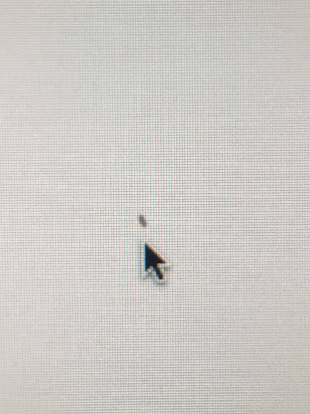

Posiadam w biurze monitor DELL U2515H (od pół roku go mam). Od dłuższego czasu mam jakiś syfek pod marycą (może robak? Nie wiem?).
Moje pytanie... gdzie najlepiej mogę wysłać taki monitor do naprawy, aby ktoś dokonał usługi usunięcia tego? Chodzi mi o to, czy możecie polecić jakiś kompetentny serwis, który nie spierniczy matrycy, pasowania i ogólnie nie zepsuje monitora :)
Czy mam odzywać się do serwisu DELL czy też lepiej jakiś solidny serwis, gdzie znają się na rzeczy, nie skroją Bóg wie ile za usługę i nie będę musiał czekać tygodniami.

Marek Plewczyński
Posty: 4108
Re: Piksel nie piksel? Insekt, robal w matrycy.
01 marca 2017, 15:33 - śr
Nie za dobrze. Zazwyczaj najlepiej odesłać do autoryzowanego dedykowanego serwisu. Nie znam niezależnego miejsca, ale trzeba szukać..
