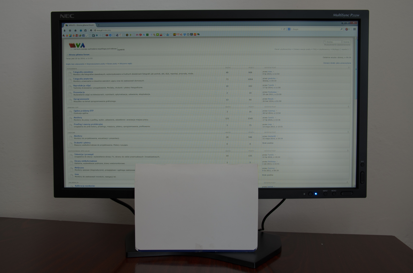

Moze to faktycznie syndrom przejścia na lepszy monitor ale ...sam już nie wiem.Rozumiem ,że moze być trochę bledzej ale chyba nie aż tyle ,o nasyceniu kolorów już nie wspomnę.
Zrobiłem test z białą kartką,PRE zmierzona na kartce papieru i na takim WB zrobione zdjęcie.Monitor ustawiony na 120/D65/2,2 czyli najjaśniejszy profil w SV II. Warunki to pokój 4x5 ,dzień słoneczny ,ściany białe.
A moze to wina karty graficznej ,ze nie ładuje profilu monitora podczas startu systemu?
Czy jest jakiś program diagnostyczny,który pozwala prześledzenie całej sytuacji?
Poniżej dodałem test z kartką papieru.Kiedy wczoraj wysłałem kilka zdjęć znajomemu ,który zajmuje się fotografią do oceny. Dwa były obrabiane kilka tyg. temu na starym monitorze a dwa na nowym . Stwierdził ,że te wczesniejsze są ok. a te z NECa kolory mają za bardzo nasycone.To być może tłumaczy fakt ,że teraz obrabiając fotkę w LR muszę bardziej wyciagać kolory ,ponieważ ekran jest bardziej ciemny a kolory mniej nasycone .
Zdjęcie :
Zdjęcie :
- DSC_5555.jpg (871.09 KiB) Przejrzano 4121 razy

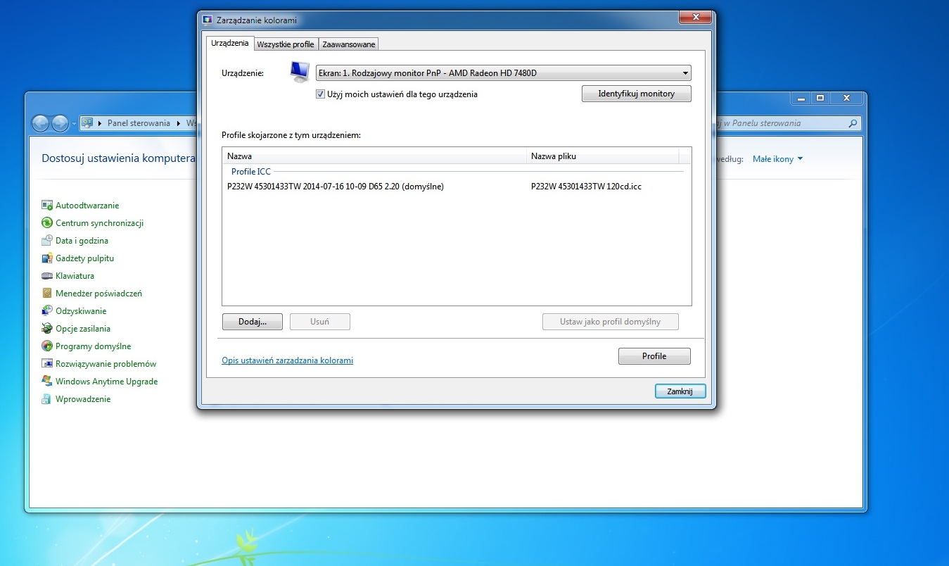

Nalezy uruchomić multiprofilera jako administrator i włączyć profil SV jesli monitor jest skalibrowany. Otrzymany z kalibracji profil kolorystyczny nalezy rowniez zainstalować klikaja prawym na plik> zainstaluj. Czy plik jest wgrany mozna sledzic w ustawieniach rozdzielczosc ekranu> ustawienia zaawansowane>zarządzanie kolorami>urzadzenia.
Re: Monitor dla amatora fotografii
Monitor był skalibrowany Spectra View II i mam wgrany ten program oraz wrzucone 4 profile z kalibracji.Czyli mam oprócz tego wgrać jeszcze Multiprofiler,który jest na płycie dołączonej do monitora?Coś mi się tu nie podoba z tymi profilami ,poniewaz nie mogę z prawokliku ich zainstalować ,po prostu nie ma takiej opcji <zainstaluj> .W załączniku jest screen tego co mam w >rozdzielczosc ekranu> ustawienia zaawansowane>zarządzanie kolorami>urzadzenia.Zastanawia mnie to,że w pozycji Ekran1 jest chyba karta graficzna.
- 1.jpg (321.18 KiB) Przejrzano 4251 razy
A może kontrolnie ustawić w MultiProfilerze tryb sRGB oryginalny z monitora. Jednocześnie odpalić komputer przy wyczyszczonych profilach.
Ustawić jasność na 80-100cd/m2 wg wykresu:
http://www.prad.de/images/monitore/nec_ ... ntrast.jpg
czyli np. 25% = ok. 80cd/m2 lub 35% = ok. 120cd/m2. 120cd/m2 to dość dużo.
Zobaczyć jak to wygląda i czy jest podobne do tego co było wcześniej. Powinno wyglądać niemal tak samo, poza jasnością podświetlenia.

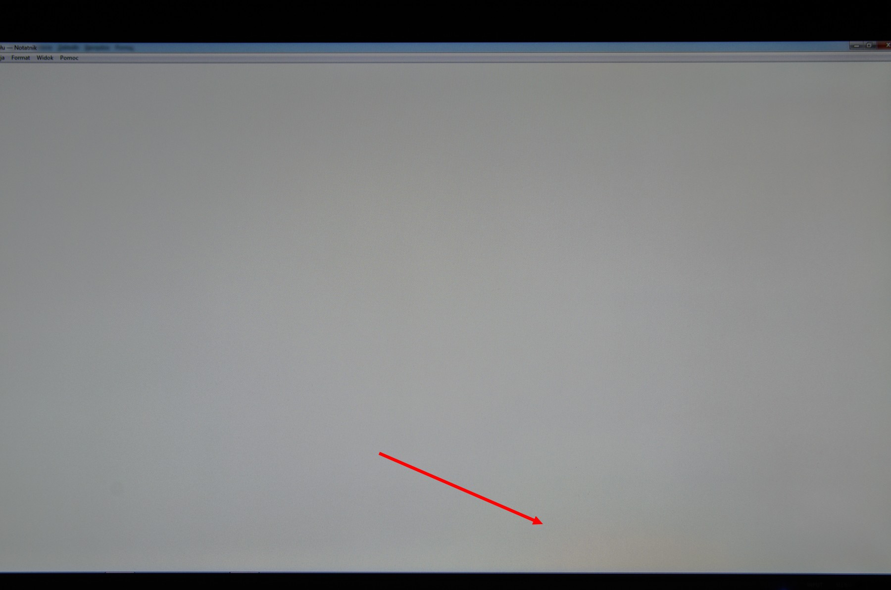

Witam ponownie. Użytkuje ten monitor od kilku miesięcy i jestem z niego zadowolony.No ale żeby nie było tak kolorowo mam mały "problem " a mianowicie w dolnej części ekaranu pojawiło się ,jakby to ująć odbarwienie koloru lekko żółtego w porównaniu do reszty ekranu.Wygląda to tak jakby w tym miejscu podświetlenie dawało inny kolor.Najbardziej jest to widoczne na białym tle ,zauważyłem to jakiś miesiąc temu. Do tej pory niezaobserwowałem aby to to się powiekszało. Nie jest to rzecz uciążliwa (aczkolwiek nieco rozpraszająca uwagę) ale trochę mnie to niepokoi ponieważ monitor mam dopiero od kilku miesięcy a sam monitor to nie marketowy zakup.
Proszę o jakieś wskazówki jak można rozwiązać ten problem.Czy można w jakis sposób usunąć tą wadę w ustawieniach monitora? Czy będzie konieczne wysłanie monitora do serwisu?
Na zdjęciu powinno być to troche widoczne.
Z góry dziękuje za wszelka pomoc.
- DSC_7892.jpg (224.12 KiB) Przejrzano 4251 razy

Nikt z szanownych kolegów nic nie doradzi w rozwiązaniu w/w problemu?
Żółknięcie matrycy to problem serwisowy i nie sądzę aby forumowa pomoc była możliwa.
