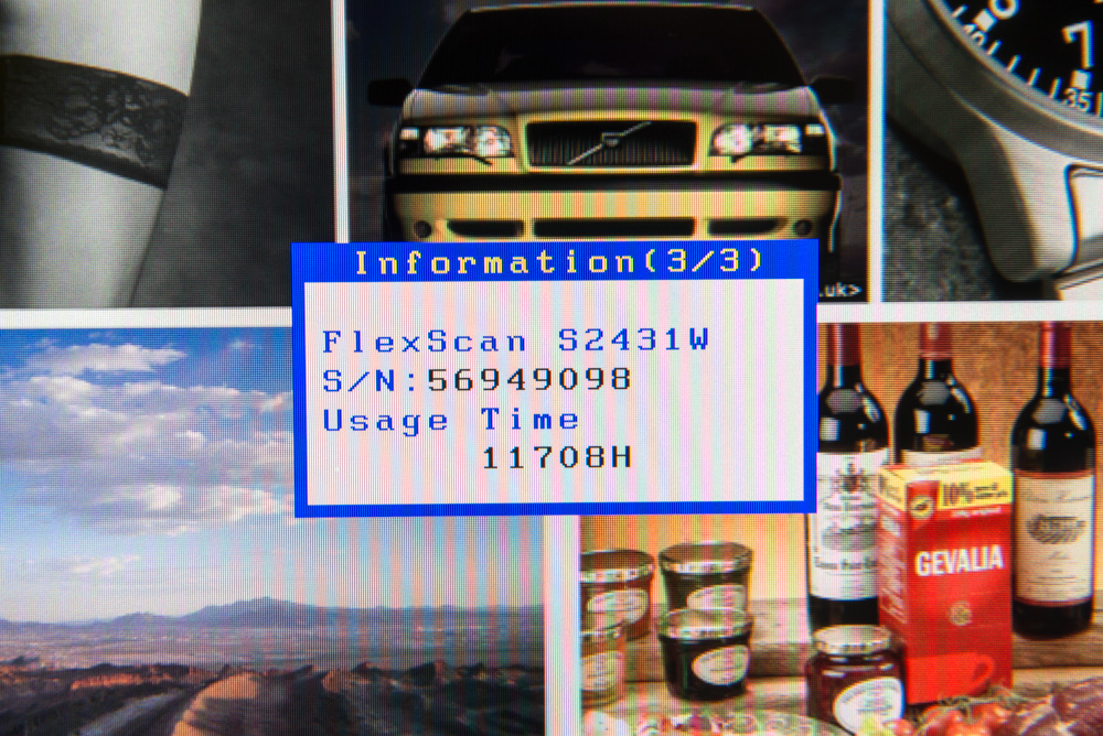

Witam, chciałbym się dowiedzieć czy widoczna siatka na monitorze to uszkodzenie, czy jest to normalne w tym monitorze?

Siatka jest widoczna na żywo, czy na zdjęciu monitora?
Połączenie cyfrowe DVI, czy analogowe vga?

Powłoka ekranu? To jest stary sprzęt na PVA od Samsunga, one miały takie wykończenie.

Przecież to są po prostu piksele ekranu, z jakich jest zbudowany. Normalna rzecz w każdym monitorze i ekranie LCD, poza tymi, które mają wysoką gęstość ich upakowania na cal, czyli w smartfonach i tabletach.

Widać też trochę mory, ale to może być takie zdjęcie.

No też pytam, czy to tylko zdjęcie?
Może być interferencja siatek monitora i matrycy aparatu, skalowania zdjęcia, monitora wyświetlającego. Pytanie, czy tak jest na żywo?

Chiałem kupić ten monior, sprzedawca mówi, że jest to widoczne tylko na zdjęciu, a gołym okiem tego nie widać. Monitor podłączony jest do komputera z wyjścia analogowego.

Mora na analogu może być i nie jest to żaden powód do niepokoju. Siatka pikseli to po prostu matryca LCD. Zawsze ją widać. Jak nie naocznie to przez lupę. ;)

Zdjęcia LCD, zwłaszcza szerokogamutowego wyglądają najczęściej kiepsko w przybliżeniu. Gdy robię zdjęcie mojego z takiego bliska to nie dość, że zachodzi interferencja siatki pikseli monitora z siatką elementów światłoczułych na sensorze (matrycy) aparatu, to jeszcze zdjęcie aparatu łapie przechodzącą falę podświetlenia i obraz nie jest jednorodny, wygląda jakby miał obrzydliwą murę, a w rzeczywistości, w ogóle tak nie wygląda jest równiutki w tym miejscu. Obraz postrzegany przez aparat i ludzkie oko to dwa różne światy :) Proszę się nie sugerować negatywnie tymi zdjęciami.
