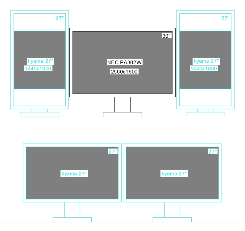

Obecnie zakup monitora 4K jest trudny. Brak wyboru, wysokie ceny, a i sprzęt stawia wymagania. Mz. do końca września trzeba wybierać z tego co jest.
Mz. największy dostępny obecnie monitor, zachowujący jednocześnie b. wysoką jakość to NEC PA302W. To obecny model flagowy.
Jedyny, który go zdecydowanie przebije to nowy model flagowy PA322UHD lub odpowiednik EIZO o nie znanym mi symbolu.
Jeśli 27" to EIZO CX271 lub NEC PA272W.

Największy monitor zachowujący jakość to NEC EA304WMi, ale w stosunku do 2x27" nie będzie przepaści w komforcie pracy. 27" pionowo jest stanowczo za wysokie, do 30-tki pasuje klasyczne 20" w pivocie (a tych już nie ma).

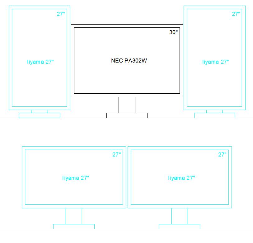

Czornyj pisze:27" pionowo jest stanowczo za wysokie, do 30-tki pasuje klasyczne 20" w pivocie (a tych już nie ma).

Najmniej przejmowałabym się układem monitorów.Nie muszą być ze sobą zestawione, ten drugi służy jako pomocniczy gdy podczas wykonywania wizualizacji w programie, robię coś innego
(aby nie marnować czasu lub nie zasnąć) nie wymagającego specjalistycznego monitora. Jeśli kupię 30”lub32” nie obejmę ich wzrokiem. Ten drugi zawiśnie na wysięgniku nad biurkiem.

Max, trzeba b. wysokiego chłopa by dało się tak pracować bez bólu kręgosłupa, górna krawędź obrazu będzie b. wysoko
Moja trzydziecha praktycznie prawie leży dolną krawędzią na podstawce.

Moja 27", choć nieco niższa, jest maksymalnie wyciągnięta do góry, leży na ryzie papieru i czasem bym jeszcze podniósł.Czornyj pisze:Max, trzeba b. wysokiego chłopa by dało się tak pracować bez bólu kręgosłupa, górna krawędź obrazu będzie b. wysokoMoja trzydziecha praktycznie prawie leży dolną krawędzią na podstawce.
