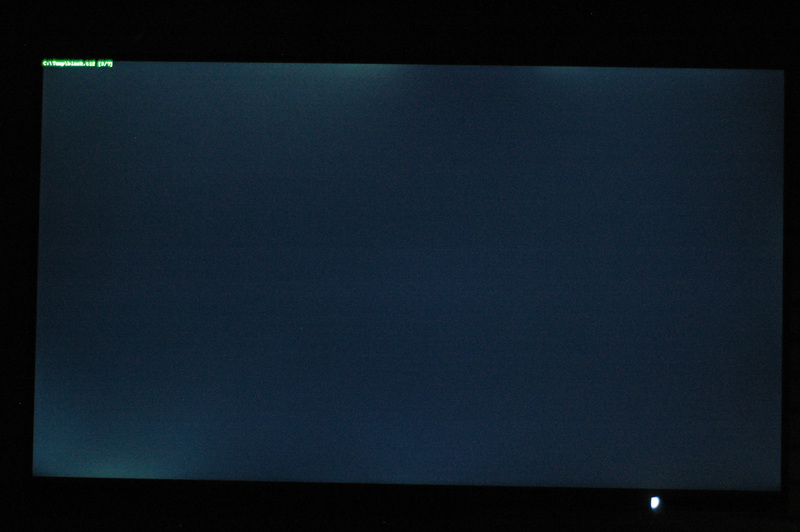

Jakiego rodzaju nierównomierności podświetlenia można uznać za normalne dla monitora typu EV2450. Lewy dolny róg zauważalnie jaśniej podświetlony - jest to widoczne przy ciemnych obrazach. Norma dla tego typu monitora, czy usterka?Tom01 pisze:Nie, nie jest podobny. Specyfika obrazu PVA, a warto wspomnieć, że mają Państwo jedne z najlepszych PVA jakie powstały, różni się mocno od IPS. Najczęściej użytkownik przesiadający się, jest mniej lub bardziej rozczarowany. IPS mają duże wady związane z czernią i widocznością nierówności podświetlenia. Aby je zminimalizować, trzeba skomponować odpowiednie oświetlenie miejsca pracy. Ma być dzienne lub sztuczne imitujące dzienne ze szczególnym wskazaniem rozświetlenia tła za monitorem. Typowo domowe, kameralne światło, się nie sprawdza.

Ogólnie, normy dla paneli LCD są dosyć liberalne i wynoszą do ok. 25% względem środka ekranu. Producent/marka nie ma znaczenia. Oczywiście w monitorach graficznych Eizo i NEC są wyższe wymagania, choć tam nie ma konkretnych wartości granicznych. Z założenia odchyłki powinny być jak najmniejsze, w granicach 5-10 % max.

Tak to wygląda na zdjęciu zrobionym w ciemnym pokoju, czarny tiff.
Jasność auto.

No cóż.. na oko ciężko porównywać. Wiadomo, że w takich warunkach prędzej się obnażają defekty. Poza tym cieknie najbardziej przy krawędzi. Ciężko się spodziewać czegoś lepszego po takim panelu. Trzeba by jeszcze orientacyjnie pomierzyć równomierność, ale zazwyczaj brzegi są pomijane w takich zabiegach.

Normy producentów wręcz nakazują pomiar ileśtam centymetrów od krawędzi. Niestety tak jest. To jest LCD i nierówność wynika z budowy i zasady działania. Można ją niwelować dobrym montażem, kompensacją elektroniczną, ale efektu plazmy nigdy nie będzie. Cieszmy się, że nie ma czegoś takiego:
