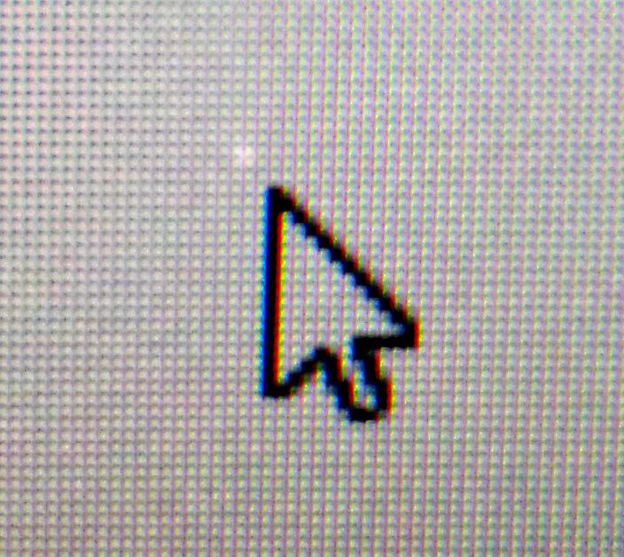

Re: NEC EA274WMI - biała kropka?
10 listopada 2014, 01:35 - pn
monitor zakupiony tydzień temu - niby wszystko ok, a dzisiaj zauważyłem białą kropkę, która najbardziej zauważalna jest na białym tle (zdjęcie w załączniku).
Co to do jasnej ... jest? Dodam, że w prawym dolnym rogu jest ciemna rozmyta kropka - jakby coś za matrycą a przed podświetleniem?
Co robić? Reklamować i liczyć na lepszą sztukę?

Re: NEC EA274WMI
10 listopada 2014, 02:01 - pn
Wygląda to na zabrudzenie pod matrycą ale niech Tom się wypowie
Posty: 4117
Re: NEC EA274WMI
10 listopada 2014, 02:57 - pn
Widziałem podobny przypadek z malutkim paproszkiem, który z pozory wyglądał na "piksel". Trzeba reklamować (najlepiej bezpośrednio w serwisie) i zrobić lepsze zdjęcia. Powinni wymienić ;)
Re: NEC EA274WMI
10 listopada 2014, 10:28 - pn
Jaśniejsza plamka to wada piksela. Ciemny, z reguły kilkupikselowy kształt to trup insekta w matrycy. W monitorze jest ciepło, miniaturowe robaczki włażą, zdychają i widać ich cień.

Re: NEC EA274WMI
10 listopada 2014, 11:41 - pn
Aby wyciągnąć truchło, trzeba rozbierać matrycę. Serwis oczywiście tak się nie bawi i wymienia całą. Nie jest to wada fabryczna, trzeba o tym pamiętać i naprawa gwarancyjna będzie uznaniowa.
