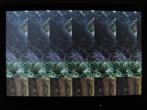

Witam raz jeszcze,
oczywiście wierzę w zapewnienia co do matryc PVA, ale wcześniej znalazłem coś takiego: http://www.youtube.com/watch?v=sC7EozTCGSQ . Znalazłem także zdjęcie monitora z matrycą tego typu na jednym z forów (jest w załączniku). Czy jest to może jakaś starsza wersja tych matryc? Trochę mnie to zaniepokoiło.
I jeszcze jedno pytanie, czy model EV2335W jest na matrycy e-IPS?
- "Świecenie" PVA
- 35049652.jpg (40.54 KiB) Przejrzano 3412 razy
Re: NEC P221W v. EIZO S2233W
Efekt na filmie i zdjęciu jest mocno przesadzony. W pomieszczeniu jest bardzo ciemno a ekran ustawiony bardzo jasno. Nawet w takich warunkach wspomniany efekt na sensownej jakości monitorze jest wielokrotnie mniej widoczny.eizo122 pisze:oczywiście wierzę w zapewnienia co do matryc PVA, ale wcześniej znalazłem coś takiego(...) Trochę mnie to zaniepokoiło.
