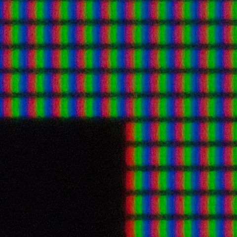

Przyglądając się nowemu egzemplarzowi zauważyłem następujące cechy/wady:
1. Obraz na granicy białego/czarnego, żółtego/czarnego posiada wyraźne czerwone/niebieskie zabarwienia – widoczne nawet w OSD monitora (w poprzednim modelu nie zauważyłem tej wady - może za krótko miałem ;) )
2. Podczas ruchu jasnych obiektów na ciemnym tle mają widoczne dziwne zielonkawe zabarwienie.
Czy są to typowe cechy monitora, czy mam coś źle ustawione? A może monitor jest uszkodzony?
Dziękuję z góry za odpowiedzi.
Pozdrawiam.
Zdjęcie z wadą

Ad1. To są krawędzie pikseli. Przy monitorze szerokogamutowym widać mocniej, wąskogamutowym słabiej. Proponuję przełączyć monitor w tryb sRGB.

Obraz na monitorze jest tworzony w punktów (pikseli) które składają się z trzech w kolorach czerwony, zielony, niebieski. Wygląda mniej więcej tak w teorii:
I w praktyce:
Czyli w uproszczeniu, jeśli wyświetlimy linię, to będzie ona czerwona z lewej i niebieska z prawej. Ów efekt jest mniej widoczny w miarę zmniejszania rozmiaru pojedynczego piksela. "Pikselowa" natura obrazu nie będzie w ogóle widoczna, kiedy rozdzielczości monitorów przekroczą zdolność rozdzielczą ludzkiego oka. Tak jak to jest już w chwili obecnej na wielu smartfonach. Nie widać pikseli gołym okiem, prawda? Niestety przy dużych wyświetlaczach jest to spory problem techniczny, skutkujący tym, że monitory o wyższych rozdzielczościach są póki co, (stan na 2015r) sporo droższe niż "typowe".

Naturę tworzenia obrazu raczej znam ale interesuje mnie kwestia różnicy w kolorze pikseli na granicy b/w. Dlaczego rząd czerwonych pikseli przy czarnej krawędzi ma różną barwę od pozostałych? Czy jeżeli piksele były by identyczne jak sąsiadujące efektu nie było by widać?

Żadnych poprawiaczy raczej nie mam włączonych. Kolory są ewidentnie różne...Może sąsiadujące piksele mają na siebie wpływ. Czarna krawędź - niebieski nie świeci - czerwień intensywna. Jeżeli krawędź nie występuje - zapalony niebieski B+R=M. Takie megentowe te pozostałe czerwone są... Może piszę głupoty ale na logikę tak mi to wygląda...Kwestia tylko czy tak powinno być?

Ciekawe, dopiero teraz to zauważyłem! U mnie na CX240 jest dokładnie tak samo. Patrzę przez lupę i widzę, że lewe, czerwone subpiksele, które sąsiadują z czarnym polem rzeczywiście są znacznie czerwieńsze niż pozostałe w tej kolumnie, gdzie już nie ma czarnego pola po lewej. Tak jak na zdjęciu przedstawionym przez wątkotwórcę. W mojej ocenie jest to rzecz niepożądana. Nie wiem jaka mogła być przyczyna tego.

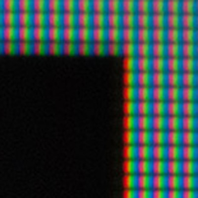

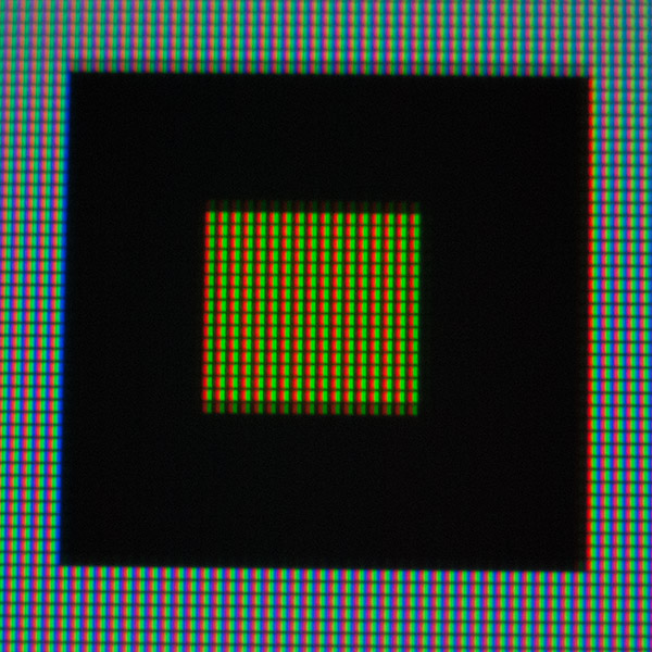

http://www.prad.de/new/monitore/test/20 ... teil5.html
Outline Enhancer: od -3 do +3, na dole.
Może przenieśli tą regulację do menu zaawansowanego lub ColorNavigatora?
Nie wiem, może mi się wydaje, ale w odpowiedniku NEC: PA242W, 24" 1920x1200, z tak samo dużym pikselem 0,270mm, wygląda to jakby lepiej:
na górze. Jakoś tu inaczej wyskalowane, ale w PA272W wyskalowane jest od "-15" do "+15". Na fabrycznym "0" jest najlepiej.
