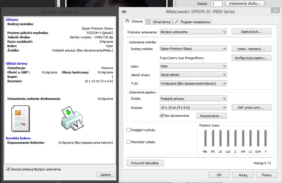

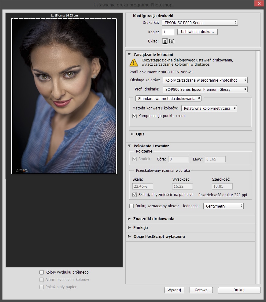

Zrobimy na przykładzie wydruków 10x15cm ponieważ tego papieru mam najwięcej i na nim testuje ustawienia drukarki, jednak zachowanie jest identyczne dla pozostałych rozmiarów.
Zdjęcie jest w proporcjach 3x2, więc powinno pasować do 10x15cm, ale niestety tak nie jest, zdjęcie podczas wydruku z PS, na Canonie od razu ma 100% kadru i włączenie skalowania nic nie zmienia, wydruk bez marginesów drukuje zdjęcie takim jakie widzę na komputerze.
To samo zdjęcie, drukuję na Epsonie i jest kupa, bo obcina i to ładnych kilka mm... W parametrach wydruku gdy daję Epsona to rozmiar papieru mimo wybrania 10x15 wynosi 11,15x16x23... gdzie w rzeczywistości ma on około 9,90x14,91cm (suwmiarka może nie być dokładna). W opcjach drukarki jest ustawiony papier fotograficzny 10x15... znalazłem opcję "Rozszerzenie" obok "Wydruk bez obramowania", zadowolony że problem rozwiązany, rozczarowałem się zaraz po pierwszym wydruku, gdzie nadal jest on obcięty. Ręczne ustawienie rozmiaru w PS daje zadowalający efekt, jednak nie jest to ani wygodne ani logiczne... Sądzę, że drukarka tego kalibru po wybraniu papier 10x15 i w PS proporcje 10x15, wydruk powinien sam się wyskalować na całym papierze, jednak tak to nie działa.
To samo dzieje się, przy wydruku A4, rozmiar jaki widzę w podglądzie PSa to 21,98x30,69... Nie rozumiem, dlaczego nie mogę wybrać A4, wykadrować zdjęcia 210x297 i wydrukować bez obramowania 100% tego co widzę? Może tak ma być, ale jest to zupełnie nie logiczne dla mnie.

Więc tak wyglądają ustawienia, drukarka co prawda jest odłączona w tej chwili (czeka na półkę na której będzie miała swoje miejsce) ale nie ma to znaczenia dla ustawień druki.

Mathis pisze:Więc tak wyglądają ustawienia, drukarka co prawda jest odłączona w tej chwili (czeka na półkę na której będzie miała swoje miejsce) ale nie ma to znaczenia dla ustawień druki.
Ustawienia wygladaja na wlasciwe, jedyne wytlumaczenie jakie mi przychodzi do glowy, to fakt ze porownujesz to z monitorem ktory jest D65. Sprobuj skalibrowac go na D55 i wtedy porownaj ekran z wydrukiem.

Odnośnie obcinania to wydaje mi się, że problem leży w rozdzielczości zdjęcia i w złym przygotowaniu pliku do druku. Na przykładzie - zdjęciu nr 2 widać, że włączone jest skalowanie zdjęcia do wielkości wydruku, przy czy po przeskalowaniu rozdzielczość jest 320 dpi. A to jest właśnie źle. Naturalna rozdzielczość druku drukarek Epsona to 360 dpi. Plik do druku musi być przygotowany w docelowej wielkości (bez późniejszego przeskalowywania czy to przez drukarkę czy PS-a) a więc np. 10x15 w rozdzielczości 360 dpi. Na drukarkę musi iść w takiej (docelowej) wielkości i rozdzielczości jw.

Na przykładzie - zdjęciu nr 1 widać, że w PS-ie przeskalował zdjęcie i ma ono rozdzielczość, która zostanie wysłana na drukarkę 320 dpi. Dalej, na przykładzie zdjęciu nr 2 widać, że drukarka będzie to drukować w rozdzielczości 1440 x 720. ta rozdzielczość nie podzieli się w całości przez 320 i coś musi zostać urżnięte. Gdyby plik przygotować jak mówiłem i drukować go bez skalowania, nic by nie urżnęło.

Robiłem tak jak Tom01 napisał wcześniej i na L800 jak i IP7250 spady są minimalne, wręcz niezauważalne, tutaj nawet jak dałem przygotowany plik do rozmiaru 10x15 bez skalowania i tak było lekkie obcięcie, choć nie duże.
Dzisiaj ponieważ kolor już jest ok, wydrukowałem sobie A4 i kadr jest przycięty o jakieś 2cm, a że lubię kadrować ciasno, to włosy modelki już wyszły poza kartkę :(
Będę z tym w tygodniu walczył, ale na tę chwilę totalnie nie ogarniam dlaczego aż tak dużo przycina zdjecia, jakby to było 1-3mm, no OK, ale 2cm? Na długości 30cm, to 6% kadru ucieka...
Najlepsze że wparcie techniczne Epson odpisało na moje zapytanie tekstem: Nie wspieramy Photoshopa. A ja im litanie na całą stronę dałem wyjaśniając co i jak się dzieje, popierając to zrzutami... Przecież widać w oknie PSa, że on dostaje informację od drukarki, że papier ma 11,15cm x 16,23cm - a jest wsadzony i ustawiony 10x15, który tak naprawdę nawet tylu nie ma...

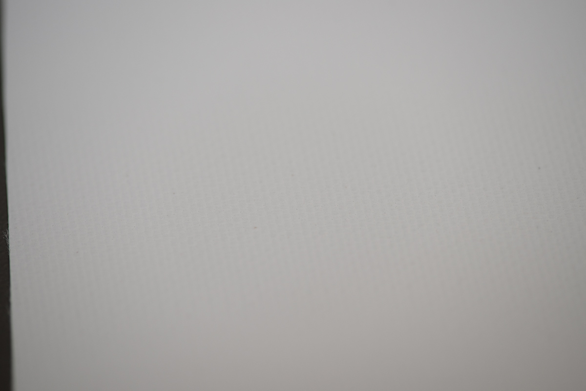

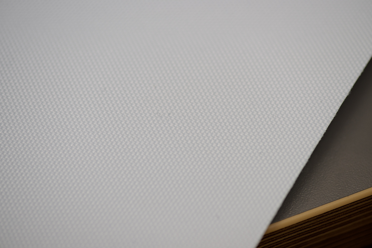

Otóż w moje ręce wpadła rola "Latex Polyester Canvas", kolor biały, zrobiłem próbny wydruk i jakość jest średnia, żeby nie mówić kiepska - barwy są OK, ale jakby wyprane i brakuje szczegółów...
Czy ktoś miał styczność z tym podłożem? Tutaj macie zdjęcia samego podłoża, które strona jest przeznaczona do zadruku? Drukowałem na tej z lepiej widoczną fakturą - chyba dobrze? :) W załączniku zdjęcia - przód to tam gdzie drukowałem.
tył
przód
Posty: 4465
Re: Epson SC-P800 problemy niedoświadczonego użytkownika
27 lutego 2016, 18:25 - sob
Nazwa wskazuje że to płótno do druku lateksem, a nie tuszami wodnopigmentowymi.
