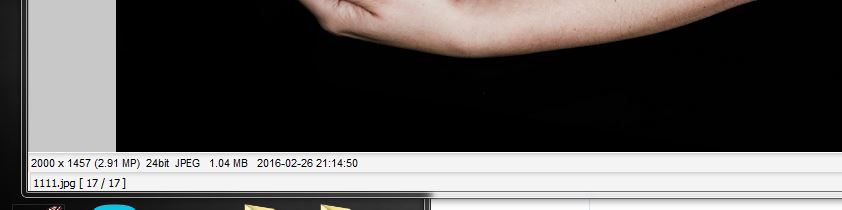

- to jest narożnik o którym wspominam jest widoczny na zdjęciu przeglądanym na wyświetlaczu laptopa hp a na monitorze eizo nie widac tego rogu? dla czego tak się dzieje?

Kolory nie są bardziej podkręcone, tylko monitor ma duuuużo większą przestrzeń niż ekran laptopa. Problem z czerniami może wynikać z palety jaka idzie przez HDMI. Proszę zajrzeć do ustawień i upewnić się czy nie jest włączona "ograniczona". Coś jak poniżej:

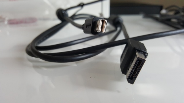

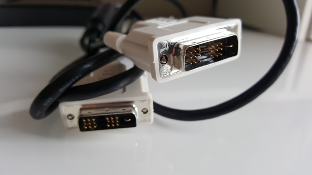

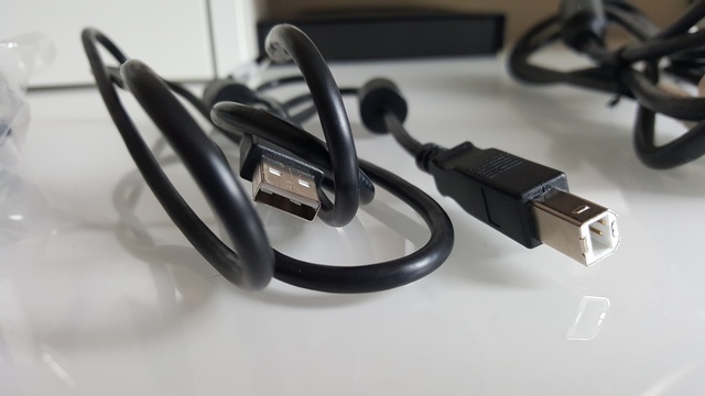

mam mały problem prosze mi wytłumaczyć:
-jak nazywaja się wyjścia w moim laptopie zdjecie nr 1
-jak nazywaja sie przewody które zostały dołączone do mojego monitora i który do czego najlepiej jest stosować zdjęcie 2,3,4

- jak nazywaja sie przewody które zostały dołączone do mojego monitora i który do czego najlepiej jest stosować zdjęcie 2,3,4
- 4.jpg (54.03 KiB) Przejrzano 2129 razy
- 3.jpg (60.91 KiB) Przejrzano 2129 razy
- 2.jpg (52.33 KiB) Przejrzano 2129 razy

1 - [po lewej] gniazdo VGA - analogowe, używane do starszych monitorów/rzutników, użyć w ostateczności. Skrajnie po prawej (obok gniazda sieci komputerowej) masz gniazdo HDMI - cyfrowe, używane do podłączania do monitora, tv, rzutnika itd.
2 - kabel Mini DisplayPort <> DisplayPort - cyfrowy kabel do monitora, użyć gdy w kompie i monitorze mamy odpowiednie gniazda
3 - kabel USB, uniwersalny np. do monitora, gdy monitor ma wbudowany hub (ten kabel do monitora, a dzięki temu do monitora można podłączyć urządzenia USB np. klawiaturę), zarządzania monitorem (o ile monitor to umożliwia), podłączenia drukarki itd.
4 - kabel DVI - cyfrowy kabel do monitora, użyć gdy w kompie i monitorze mamy odpowiednie gniazda. Laptopy raczej nie mają takiego gniazda, tylko HDMI.
U Ciebie jak napisano powyżej w zależności od monitora użyjesz kabla cyfrowego HDMI <> HDMI lub HDMI <> DVI. Dodatkowo musisz sprawdzić ustawienia jak opisali koledzy powyżej.

JPG:goat14 pisze:mam mały problem prosze mi wytłumaczyć:
