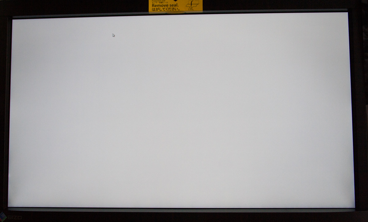

Witam, kupiłem kilka dni temu Eizo CS230 i co przykuło moją uwagę i z czego jestem nie zadowolony, to plamy w narożnikach. Problem jest w lewym i prawym dolnym narożniku. Widoczne w załączonym zdjęciu. Oczywiście w rzeczywistości jest to trochę mniej widoczne i głownie na jasnym tle, ale jednak przeszkadza i w monitorze za ponad 2 tys czegoś takiego być nie powinno. Teraz pytanie. Wysyłać do serwisu? W moich starych monitorach a nawet w szrocie jaki jest u mnie w pracy (lenovo) czegoś takiego nie ma.

Bardzo kiepsko to wygląda, ale obawiam się, że serwis nic na to nie poradzi ponieważ gwarancja chyba nie obejmuje nierównomierności, zwłaszcza przy krawędziach. Jeśli minęło 10-14 dni od zakupu to (_._) blada.

Ja rozumiem, że podświetlanie w LCD nie jest idealnie równe i pewne nierównomierności są dopuszczalne, ale tutaj to wygląda jak by w tych narożnikach był jakiś brud, a nie problem z podświetlaniem.
Re: Eizo CS230 plamy w narożnikach
19 czerwca 2016, 23:15 - ndz
To nierównomierność podświetlenia krawędziowego lub naprężenia zginające na krawędzi matrycy ciekłokrystalicznej. Trafiłeś po prostu na kiepską matrycę.
Jest jeszcze znikoma szansa, że obudowa monitora wywiera nacisk na obudowę matrycy, wywołując jej zginanie. Wówczas pewne poluzowanie mogłoby pomóc. Sądzę jednak, że zachodzi to już w samej matrycy i obudowa monitora nie ma wpływu. Wówczas niewiele da się zrobić.

Najgorsze jest to, że nie. Wszystko jest w normie. Po prostu normy są baaaardzo liberalne i nie uwzględniają najczęściej występujących wad, czyli nierównomierności podświetlenia. Są tak dobrane, aby spełniało go 99.5% sprzętu.
Twoje wady byłyby wadliwe i nie spełniały norm dopiero w EIZO CG za 10.000zł lub więcej. W EV, CS, CX normy już tego nie uwzględniają. W sumie to w CG za 10.000zł pewnie też by przeszło, pinieważ przyciemnienia są w przykrawędziowym pasie o szerokości 10% szerokości ekranu.

Monitor wysłałem na serwis, otrzymałem nowy egzemplarz. W nowym też trochę nierównomierne są rogi, jednak mniej niż w poprzednim.
