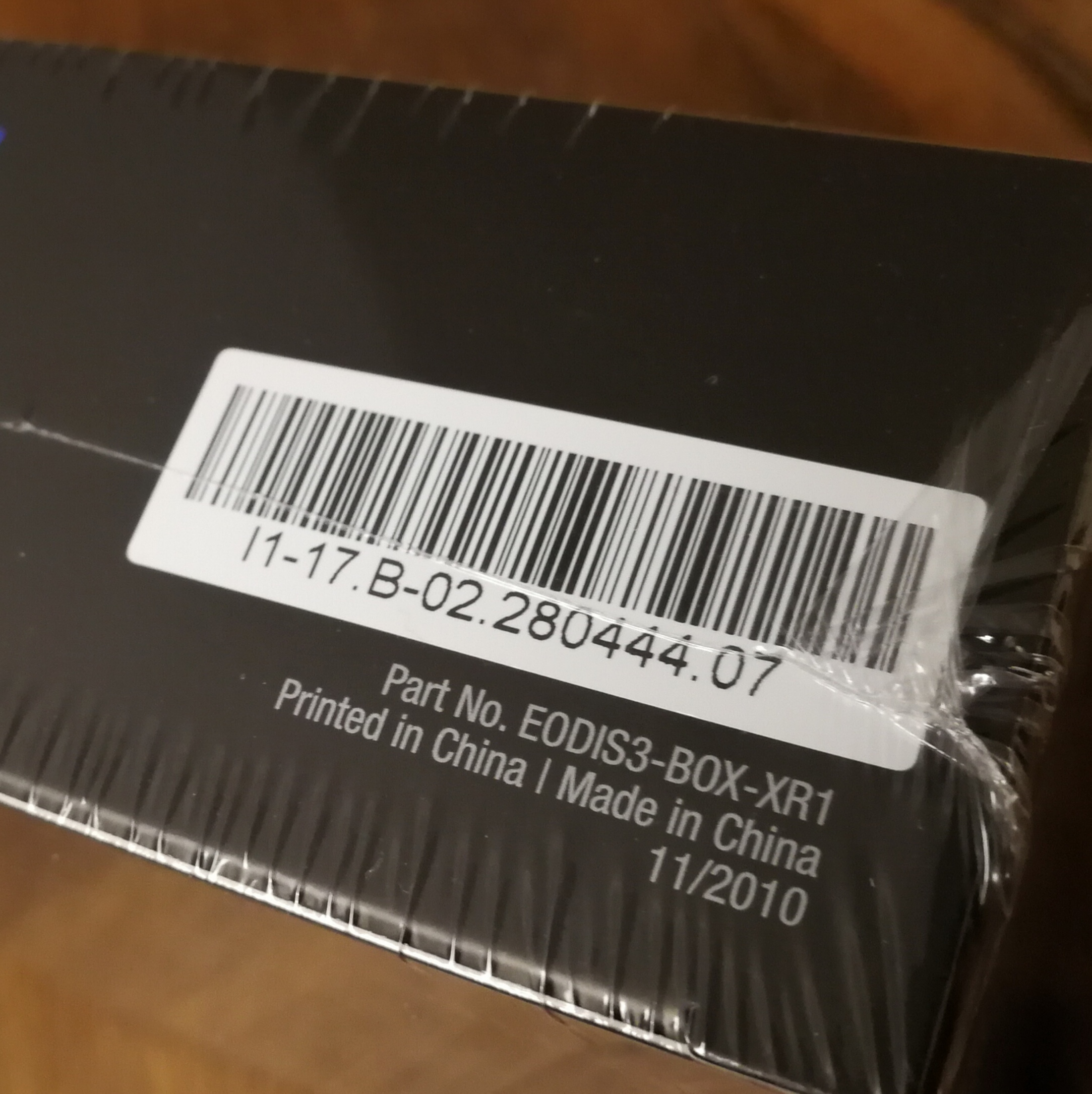

Witajcie. Pozwolę sobie odkopać temat. W sumie po przeczytaniu tego i wielu innych wątków nie mam wątpliwości że X-Rite i1Display Pro jest trwały. Wyczytałem że po 2 letnim użytkowaniu i porównaniu do profesjonalnych nadal trzyma parametry. Czyli nie ma co tam się starzeć. Rozumiem że intensywne użytkowanie może wpłynąć nieznacznie na pomiary po dwóch czy więcej lat... ale wszędzie dyskusja odbywa się właśnie o użytkowany kalibrator.
Mam do kupienia nowy, nie używany ale data produkcji widnieje na nim 2010 rok. Zapakowany, pudełko jeszcze w folii. Czy mogę śmiało kupować?

A to na bank jest data produkcji urzadzenia czy data projektu opakowania Obrazek
A tak z ciekawosci od kiedy i1dp jest produkowany??

Dobre pytanie czy to data produkcji. Właśnie odebrałem.

Jeśli już to data produkcji etykiety ;p Ale to chyba bez związku. Wątpię, żeby faktycznie tyle lat leżał. Są w ciągłym obiegu, a rotacja jest duża.

A w stodku plyta ze sterami z 2016 albo 17.
