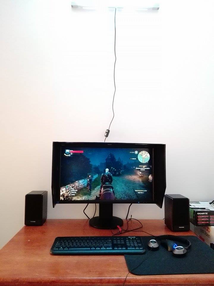

Cześć, przeszedłem niedawno kalibracje sprzętową monitora i zająłem się światłem. Polecono mi zamontować żarówkę liniowa na scianie za monitorem o temp barwowej 6500k. Chyba, że źle zapamiętałem...
Osłonki na monitor zrobiłem sam. Tylko problem jest z tym światłem. Wydaje mi się jednak, że jeest zbyt zimne bo porównując do bieli z monitora, kartka na stole jest zbyt niebieska, a z tego co tu wyczytałem to musi być zbliżona.
Wklejam zdjęcie jak to wygląda.
Chciałbym to zrobić jak najtańszym kosztem, ponieważ profesjonalnie się tym nie zajmuje :)
Dzięki i pozdrawiam,
Daniel
Re: oświetlenie miejsca pracy
26 września 2016, 15:10 - pn
5000K (zamiast 6500K).
Ilość światła dobrać tak, aby kartka miała taką biel jak skalibrowany monitor. Widoczne z miejsca pracy otoczenie wokół monitora też musi być oświetlone.

Jeśli monitor używany w celach rozrywkowych to test kartki jest bez sensu. Zresztą jak w wielu innych sytuacjach, ale to moje osobiste zdanie. Temperatura barwowa światła też nie ma większego znaczenia, jeśli nie obrabiamy i nie drukujemy zdjęć. Podstawowe kryterium to ilość światła na stanowisku (zwłaszcza za monitorem). Kolejne kryteria pojawiają się zależnie od charakteru pomieszczenia oraz zakresu wykorzystania monitora.

Ok, dzięki. Faktycznie raczej wydruków nie porównuję z monitorem, a jest dobrze :)
To tylko kwestia oświetlenia stanowiska tylko i wyłącznie dla wygody.
