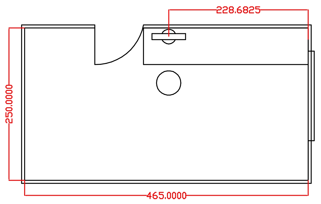

Chciałbym dostosować oświetlenie do swojego stanowiska pracy, aby było przyjazne dla oczu. W załączniku znajduje się rysunek z moim pokojem oraz z rozmieszczeniem poszczególnych elementów. Pokój mały, niecałe 12m^2, wysokość 2,5m. Widok z okna bardziej w kierunku północy (pomiędzy północą a północnym wschodem). Oświetlenie z sufitu (lampa z trzema mlecznymi kloszami) nad krzesłem. Żarówki LED o barwie ciepłej (aczkolwiek dość słabe, nie pamiętam dokładnie ile mocy). Ze względu na usytuowanie okna, światła dziennego nie ma dużo, a jak się zbliża zmierzch - pokój pomimo włączonego światła sztucznego jest dość ciemny. Spędzam po 8 i więcej godzin przed monitorem (Eizo EV2450) programując. Ściana za monitorem koloru zielonego.
Jakie rozwiązania i jakie żarówki o jakiej mocy (lub ile lumenów) i barwie polecacie w takiej sytuacji?
Osobiście zastanawiałem się nad dołożeniem jakieś lampy na biurko + wymienić żarówki nad krzesłem, ale jestem otwarty na różne rozwiązania. Z tego co już zdążyłem zauważyć na forum, najważniejsze jest oświetlenie tła za monitorem. Kilka razy przez oczy przeleciało mi rozwiązanie typu: lampa TERTIAL z IKEA (sztuk 1 lub 2) za monitor skierowane w górę na ścianę. Polecacie? Jeżeli tak, jakie żarówki do tego? Druga kwestia: co z lampą na suficie? Na jakie żarówki wymienić?

Ja bym za monitorem wstawił jakąś świetlówkę skierowaną do góry i na ścianę ,górne oświetlenie też jest jak najbardziej wskazane co do mocy oświetlenia się nie wypowiem.

Dodatkowe pytanie: czy mieszanie barw może odbić się negatywnie na wzroku? Np. Za ekran od 400 do 500 lumenów barwy 4000K. Z kolei na sufit, który jest nad krzesłem, do 2000 lub więcej lumenów barwy 2700K?

Na wzroku nie, ale komfortowe to być nie musi. Będzie Pan widział wyraźnie różnicę w bieli wszystkich źródeł. Aczkolwiek siedząc przed monitorem, raczej nie będzie Pan widział tego co za plecami.
