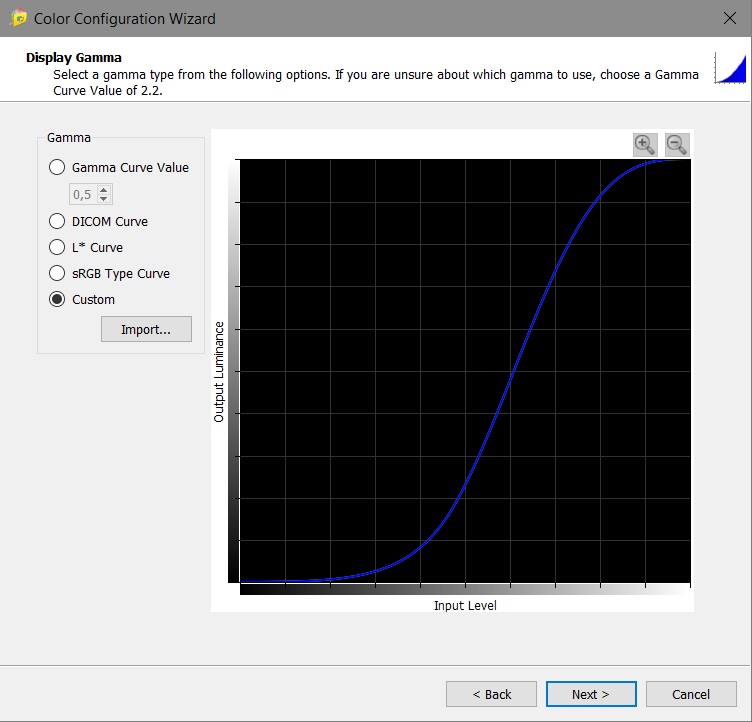

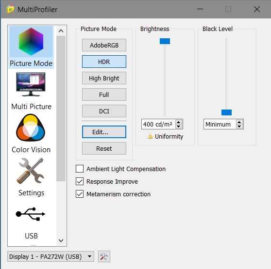

Dla podanego profilu https://dl.dropboxusercontent.com/u/190 ... EC2020.icc
Wykres gammy
Ustawienia MultiProfilera
Wykres gammy

Dokładnie tak to ma wyglądać, to jest TRC HDR policzona dla Lmax 400cd/m^2

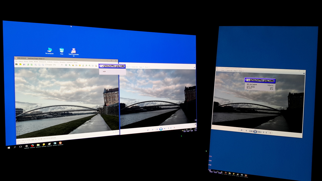

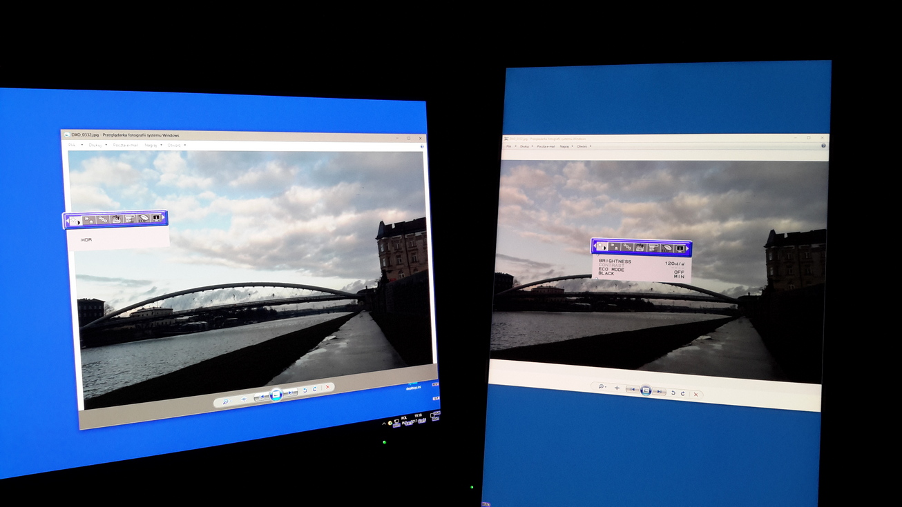

Za to z poprawnym wyświetleniem zdjęć mam oczywiście problem.
Lewy monitor ma profil Rec2020, czyli HDR 400cd/m2. Prawy ma sRGB 120cd/m2.
Administrator, Win10.
Wyświetlam w dwóch programach: Przeglądarka Win, FastStone Image Viewer.
Fast Stone Image Viewer ma 2 opcje: Włącz Menedżera Systemu Kolorów, Wyłącz.
Przeglądarki Windows.
Lewa: FastStone Image Viewer, Środek i Prawa: Przeglądarki Windows.
FastStone Image Viewer wyświetla oczywiście inaczej niż przeglądarka Win. Uchwyciłem sytuację, gdy wszystkie zdjęcia były najbardziej podobne.
Jeśli dobrze wyświetliłem, to przy porównaniu przy wyświetleniu w przeglądarkach Win różnice były takie. Budynek, droga i rzeka były podobne. Inne było niebo: bardziej błękitne, jaśniejsze. Inne były żółte obłoczki w chmurach: jaśniejsze i bardziej żółte.

TIFF na PA272W skalibrowanym do HDR, jpeg na 1990SXi w SDR - oba powinny się poprawnie wyświetlać w przeglądarce Windows. Nie da się tego pokazać na zdjęciu, bo aparat renderuje do sRGB, czyli do SDR
W treści wyświetlonej w HDR kolory będą czystsze, zdjęcie bardziej przestrzenne, trójwymiarowe. W treści wyświetlonej w SDR informacje w cieniach będą zlewać się w ciemne plamy, kolory będą poszarzałe, zdjęcie ogólnie bardziej płaskie.

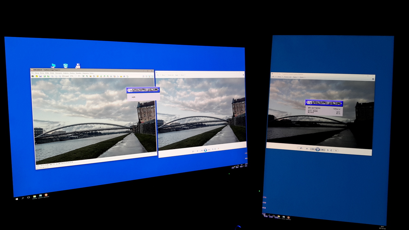

Jeszcze raz.
Po lewej monitor HDR, 400cd/m2. Po prawej sRGB 120cd/m2.
Przeglądarki Windows, FastStone CMS Wył. Przeglądarka i FastStone wyświetla tak samo.
Po lewej generalnie jest jaśniej, ładna pogoda, wszystkie detale mają "żywy kontrast". Po prawej kolory, jak na Śląsku, budynek, droga i rzeka, jak byśmy mieli niebo zasnute chmurami, a na wszystko była nałożona warstwa ołowiu.
Oczywiście zdjęcia powyżej są renderowane do SDR i nie oddają rzeczywistego wrażenia.

No nie oddają, bo np. w HDR trawa jest zielona, a niebo ma odcień intensywnego błękitu. I teraz pytanie - które wygląda bardziej naturalnie? W tradycyjnym SDRze, czy może jednak na HDRowej spawarce?
Re: Monitory z HDR
No właśnie chciałem dopisać.
W HDR niebo i woda jest bardziej turkusowe. W sRGB po prostu szare.
W HDR budynek jest brązowo-beżowy. W sRGB budynek jest szaro-buro-brązowy.
W HDR trawa jest ciemno-brudno-zielona. W sRGB jest prawie ciemno-szara.
W HDR kałuże na asfalcie się wybijają. W sRGB po prostu są jak asfalt.
Faktycznie. Zdjęcia powyżej, oglądane w sRGB 120cd/m2, zupełnie tego nie oddają mimo, że się jak widać różnią.

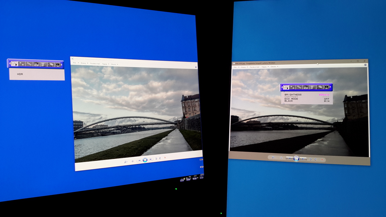

Zwiększyłem jasność podświetlenia na prawym sRGB do 400cd/m2, aby wizualnie wyrównać jasności.
Jest dość duża różnica w kolorze nieba. Tam, gdzie na sRGB chmury są szare, tam na HDR są błękitno-turkusowe.
Podobnie rzeka i asfalt. Na HDR ma odblaski w kolorze nieba, szaro-turkusowe. Na sRGB są po prostu szare.
Różnice w jasności na falach w rzece na sRGB są dużo większe niż na sRGB.
W HDR na mokrym asfalcie odbija się niebo. W sRGB asfalt jest po prostu mokry.

To akurat może wynikać z braku bądź błędnego zarządzania kolorem, zdjęcie HDR jest wyrenderowane do superszerokogamutowego Rec.2020, ale nie jestem pewien czy walory niebieskie i szmaragdowe wykraczają poza sRGB, bo kolorystyka jest stonowana. Do tego TRC również są zupełnie inne, co przy ew. błędach zarządzania kolorem może spowodować totalną masakrę.
To, co realnie daje różnicę to głównie jasność pozwalająca wykorzystać w 100% pełną dynamikę wyświetlacza, zdjęcia, oraz efekty Hunta/Stevensa.

Tak. Wylogowałem się i zalogowałem i jest inaczej.
Kolorystyka się trochę wyrównała, chmury są bardziej szare, więc jest teraz chyba dobrze. Dynamika się też się wyrównała, choć różnice są wyraźnie widoczne.
Powalczę z tym jeszcze przy czasie, bo robi się ciemno.
