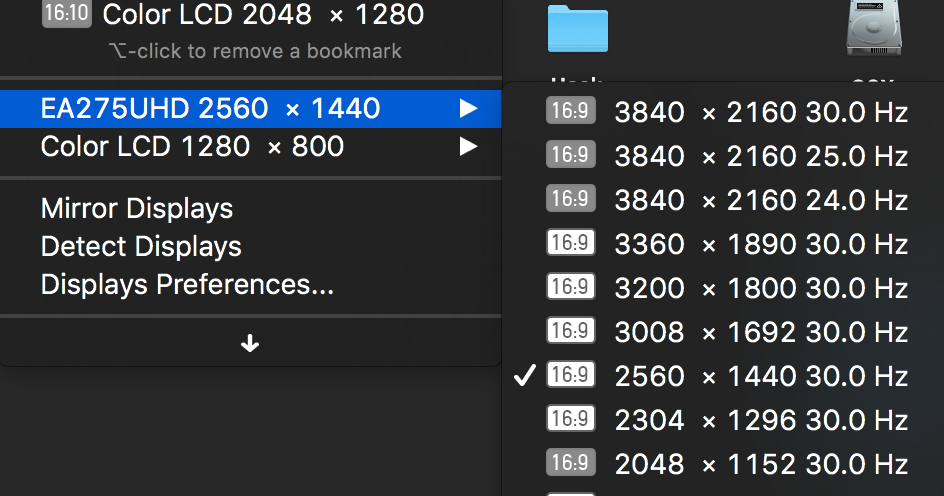

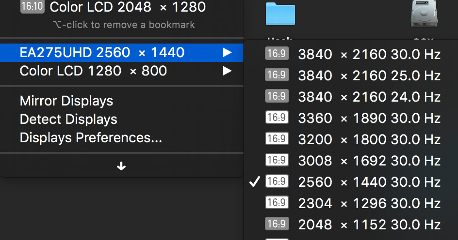

Karta wypruje, ale monitor nie przyjmie na HDMI 2560x1440@60Hz. Poniżej raport, na przykładzie EA275UHD, ale w EA275WMi jest tak samo. No i to jest z Maca, więc przynajmniej 30Hz, ale jest. W Win tak dobrze nie będzie.
