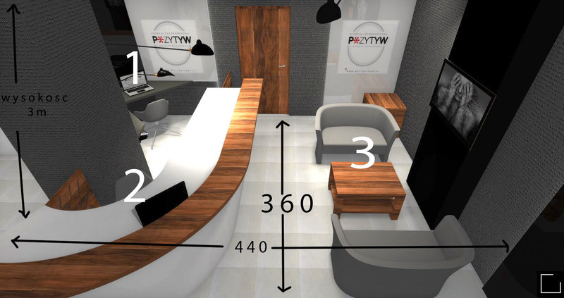

Dzień dobry Wszystkim.
Potrzebuję pomocy ws oświetlenia pomieszczenia, w którym będą dwa stanowiska do obróbki zdjęć i miejsce dla klientów. Całe pomieszczenie będzie w szarej kolorystyce z drewnianym wykończeniami i będzie ono odizolowane od światła dziennego.
Stanowisko "1" planuję oświetlić dwoma świetlówkami o mocy 35W ( łącznie 70W ). Tło za monitorem będzie szare i równomiernie oświetlone. A jeżeli światła będzie mało to dołożę taśmę Yuji za monitor.
Stanowisko "2" planuję oświetlić z góry również dwoma świetlówkami 35W. Tutaj jednak sprawa mi się komplikuje ponieważ przestrzeń za monitorem będzie otwarta.
Jak oświetlić pozostałą część "3" żeby było dobrze ?
Generalnie zamierzam skorzystać z świetlówek Philips Graphica 5300K, ewentualnie zastanawiam się nad świetlówkami Just nad stanowiskiem "2" aby można było prawidłowo oceniać wydruki - trochę się jednak obawiam ich promieniowania UV ( nie wiem czy potrzebnie ).
Chętnie przy okazji poznałbym oprawę świetlówkową która dobrze świeci, dobrze wygląda i jest dobrze wyceniona - oferta na używki z mastiffa niestety nie jest już aktualna.
Bardzo proszę o wskazówki, chcę przygotować obiekt tak, żeby dobrze się pracowało.
Z góry dziękuję i pozdrawiam.
Krzysztof.
p.s.
zdjęcia będą obrabiane na monitorach graficznych a nie na laptopach

Pomieszczenie jest ciekawie zaaranżowane i oświetlanie "płaskim" światłem ogólnym byłoby zepsuciem klimatu. Bardziej proponowałbym lokalne źródła światła i zabawienie się strefami światła i cienia. Nad stanowiskami lampy spuszczone dość nisko z jednym źródłem LED 10W. Ewentualnie dodatkowa nad blatem "lady". W okolicach stolika jeszcze jedno źródło ale słabsze, LED 6W i coś dające łunę na ścianę za TV na ścianie po prawej również z lampką LED 6W.

Sugerując "swoje" LED-y, piszę o profesjonalnych źródłach światła, mogących konkurować nawet z najlepszymi na świecie świetlówkami JUST Normlicht. To są na razie jedyne tej jakości diody, choć pewnie za jakiś czas się pojawi tego więcej. Grafilite (Color Confidence / Ottlite) to zupełnie nie ta liga. Będzie Pan miał zarówno dobre światło do pracy, wydobywające uroki pomieszczenia jak i z powodzeniem nadające się do oglądania wydruków. Pytanie tylko, jaką CCT dawać przy całym pomieszczeniu. 5000K może być "zimne". Proponuję zrobić eksperyment z oświetleniem ~4000K. Chodzi o pewne efekty fizjologiczne zachodzące w mózgu. Im światła mniej, tym powinno mieć niższą skorelowaną temperaturę barwową, żeby wyglądać naturalnie. Przy zabawach oświetleniem sprawdzają się nawet ~3000K, byle w odpowiednich mocach.
