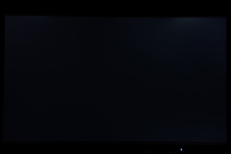

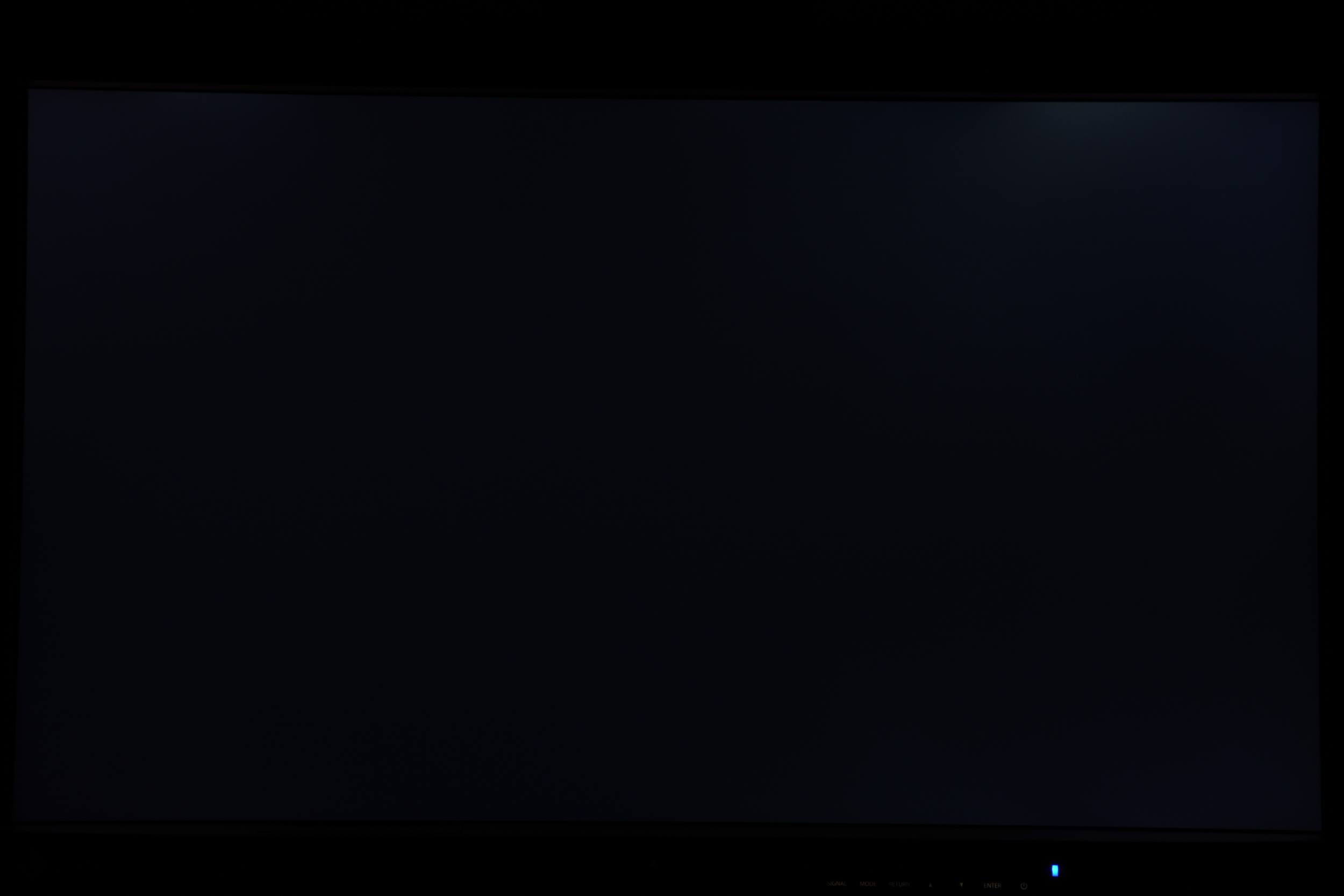

parę dni temu kupiłem używany monitora Eizo Cg275w.
Monitor ma przepracowane około 3000 godzin.
Prosiłbym o opinie odnośnie dwóch dużych jasnych plam
w górnej części ekranu. Szczególnie doskwiera ta po prawej stronie,
jest bardzo widoczna w trakcie wyświetlania normalnego obrazu.
Czy tego typu przypadłość można naprawić? Jeśli istnieje taka możliwość,
to czy orientujecie się może jakie mogą być koszta takiej naprawy?
W załączniku dodałem zdjęcie monitora z odległości około 1,3m.
							Eizo Cg275W problem z podświetleniem
		Re: Eizo Cg275W problem z podświetleniem
Z załączonych zdjęć wynika, że monitor działa i świeci prawidłowo. Nie bardzo wiem co byś chciał naprawiać?
Z drugiej strony tu się niczego nie da naprawić. CG ma stabilizację. Jeśli zaczniesz jakkolwiek odprężać matrycę, żeby zmniejszyć jej krawędziowe naprężenia zginające, odpowiedzialne za rozświetlenie krawędzi, stabilizację szlag trafi.
Po drugie. To jest monitor IPS z podświetleniem na świetlówkach, z wysoką jasnością minimalną. Taka sama matryca była w SX2762W, CX270, NEC PA271W.
Ten typ tak ma.
Proponuję przyciemnić monitor na minimum i pozapalać wdzystkie lampy w pobliżu monitora.
Ogromnie dziękuję za odpowiedź, uspokoił mnie Pan.
Dostosuję się do powyższych rad.
Pozdrawiam serdecznie i jeszcze raz dziękuję bardzo
Proponuję skupić się na jednorodności białego ekranu, w zakresie jasności i ewentualnych plam zielono-czerwonych lub żółto-niebieskich. Jeśli biel będzie w miarę równa to OK.
Co do czerni. To monitor graficzny na IPS. Do pracy wymaga oświetlenie stanowiska, umożliwiającego komfortową pracę wzroku w zakresie widzenia fotopowego (dziennego). Przy takim oświetleniu i dość mocno matowej powłoce rozpraszającej odbicia od ekranu, oświetlenie odbijające się od ekranu będzie większe niż jasność czerni monitora. Przy podświetleniu na min. CG275W powinien mieć ok. 60cd/m2 jasności bieli i ok. 0,1cd/m2 jasności czerni.
Dziękuję za kolejne bardzo cenne informacje. W pierwszej kolejności chciałem sobie odpowiednio pokój przygotować, aby móc w prawidłowy sposób korzystać z monitora. Trafiła się ciekawa możliwość kupna monitora i tak moje plany legły w gruzach (w pozytywnym znaczeniu
) Odnośnie przygotowania stanowiska pracy, potrzebne informacje znalazłem w innych wątkach na tym forum. Chciałbym podziękować wszystkim ludziom, którzy dzielą się fachową wiedzą i można bardzo wiele się od nich nauczyć.
