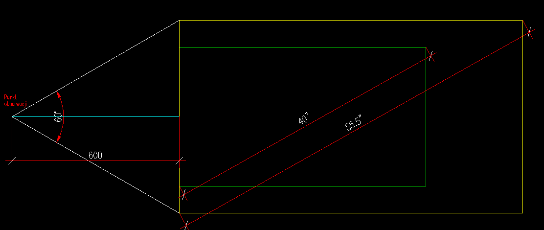

To ja się zapytam jaki wg Was jest graniczny rozmiar monitora przy pracy na odległość 50-80 cm ekran-oko ?max pisze: ↑21 sierpnia 2017, 13:59 - pnAle ma to swoje dobre strony. Jest to na razie jedyny monitor, w którym można w miarę komfortowo pracować przy rozdzielczości 4K/UHD bez skalowania (skalowanie 100%). Rozmiar plamki 0,23mm, czyli taki sam jak w 27" 2560x1440, czyli wcale nie taki duży.

Podszedłem do sprawy czysto teoretyczno-geometryczno-matematycznie.
Wyszedłem z założenia, że
https://pl.wikipedia.org/wiki/Pole_widzenia
pole widzenia w najwęższej płaszczyźnie wynosi 60st.
Założyłem odległość od monitora 60cm (600mm).
Reszta wyszła sama:
a zatem 55,5" przy proporcjach 16:9.
Reszta wyszła sama:
- K.png (9.97 KiB) Przejrzano 5272 razy
Re: Duży monitor 40" UHD/4K
Pole widzenia przez okulary też masz takie szerokie?
Myślę, że praktyka zweryfikowałaby nieco tą teorię Pole widzenia w sensie percepcji szczegółów zmienia się wraz z odlegością od środka oka (żółtej plamki).
Zgadzam się. Nie twierdzę w tym momencie, że ta teoria jest jedynie słuszna. Okularów faktycznie nie wziąłem pod uwagę.
Trzeba by stanąć 60cm od ściany i zaznaczyć górną i dolną widoczną linię. Na podstawie tej informacji wyliczę Wam w 30 sek wielkość w calach ekranu 16:9.
