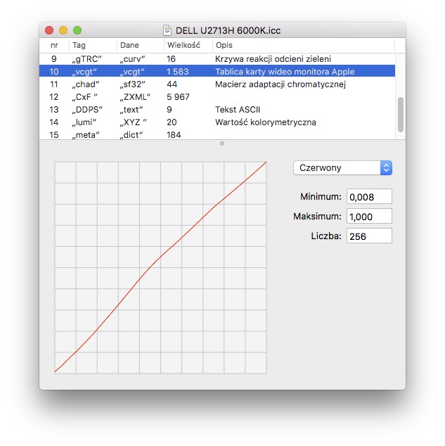

Wczoraj akurat kalibrowałem monitory w firmie w branży poligraficznej. Na jednym ze stanowisk dwa DELL-e, kilkuletnie 27-ki, topowe modele naonczas. Te monitory nawet nowe nie powalają, ale po kilku latach jest katastrofalnie. Choć nie powinna, zmienia się krzywa odpowiedzi tonalnej, co oznacza degradację samej struktury ciekłokrystalicznej.

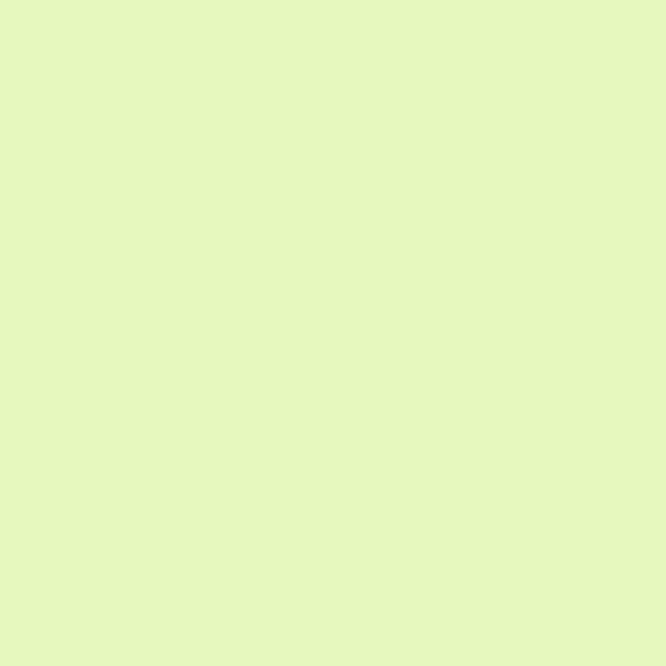

Widma podświetlenia nie miałem czasu mierzyć, ale biel przy próbie doprowadzenia do jakichś standardów, wygląda tak:
Biel DELL U2713H zuzycie.jpg (22.52 KiB) Przejrzano 5682 razy
Nie do skorygowania normalnymi metodami. Próba balansu wagami RGB powoduje albo żółto-zielony jak wyżej albo różowo-czerwony. Od wielu lat przestrzegam przed tymi monitorami każdemu, kto ma jakiekolwiek niezerowe wymagania jakościowe.

PS. Jeśli jest żółto-zielony trzeba zdjąć zielony i trochę czerwonego. Jeśli jest czerwono-różowy trzeba zdjąć czerwony i trochę niebieskiego. Jak widać, Panu się nie udało.

Wiem jak to skorygować, ale na tym konkretnym egzemplarzu już wchodzi różowy, zanim zaczął schodzić zielony. Trudny do opisania bigos barwny. Coś jak "mura", kiedy zależnie którym okiem i z jakiego kąta widać inne przebarwienia.

Taki koszmar jaki miałem okazję widzieć nie pozwala ani na komfortową pracę w jakiejkolwiek dziedzinie ani na rozrywkę. To był akurat przypadek skrajny, podobne defekty w mniejszym nasileniu są praktycznie na każdym DELL-u.

Nie bardzo widzę związek z tytułowym tematem. DELL U2713H to monitor szerokogamutowy, z podświetleniem GB-r LED, bez stabilizacji. To, że występuje na nim mura chrominancji, czyli zafarby zielono-czerwone, to rzecz naturalna i oczywista, jeśli nie ma skutecznie działającego układu DUC/DUE.
Jednak założyciel wątku chce zwykły monitor wąskogamutowy. Przytoczony przykład o problemach szerokogamutowego DELLa w zastosowaniach biurowo-fotograficznych jest zupełnie nie na miejscu i jedyny cel jaki widzę, to nieuzasadnione obrzydzenie marki, a przy okazji wywyższenie podobnych cenowo monitorów wąskogamutowych, ze znacznie tańszymi matrycami, również bez układu DUC/DUE, ale za to wiadomych (drogich) marek.
PS. Oczywiście praktycznie nikt nie wie, że DELL U2713H ma szerokogamutowe podświetlenie GB-r LED, a DELL U2713HM ma wąskogamutowe W-LED, więc Pański przykład nosi wszelkie znamiona prawdziwości. Tyle tylko, że jest zwykła manipulacją, nacelowaną na niewiedzę czytających o niuansach budowy monitorów.
