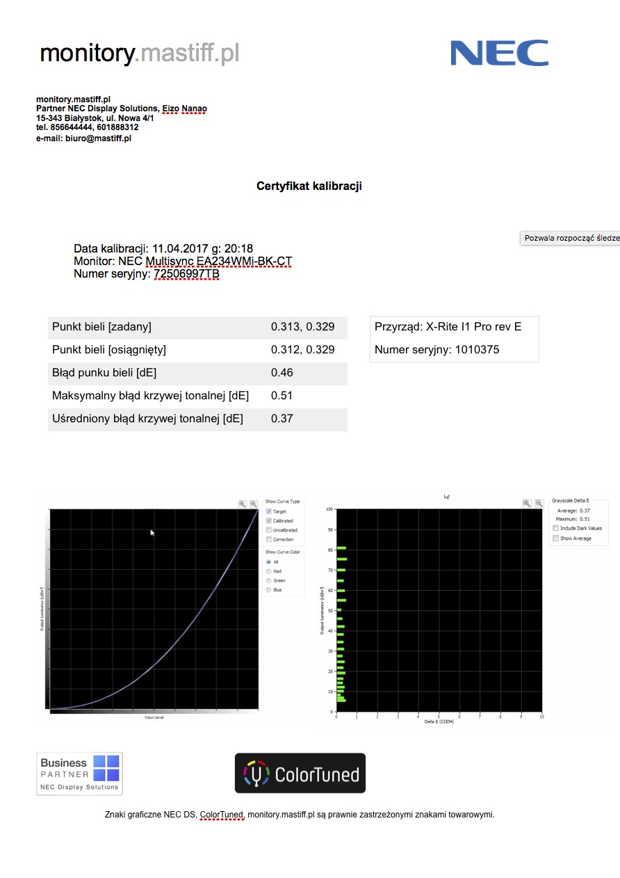

Zdecydowanie proponuję zainteresować się NEC EA234WMi-CT. To najtańszy, rozsądny monitor do czegokolwiek związanego z kolorem.

Bez jaj. EA234WMi-CT ma nieporównywalnie lepsze parametry niż E241, niezależnie od wersji.
