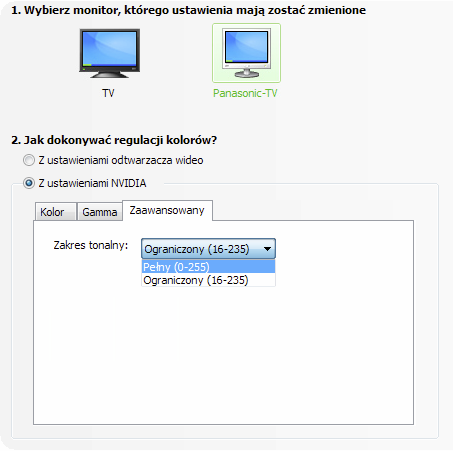

Poszukaj dokładniej. Nie wiem, czy nie jest tak, że opcja pojawia się tylko przy wyjściu HDMI. Przy DVI lub DisplayPort jej nie ma i jest domyślnie pełna rozpiętość.
Re: Adapter USB – DVI
03 grudnia 2017, 13:01 - ndz
Jeśli nic nie jest podłączone, to nie ma opcji do przełączania. Dopiero po wetknięciu wtyczek się pojawi. Przykładowo, na Intelu, pojawia się różnie, więc ma duże znaczenie, czy wejdzie się do monitora HDMI czy DVI. Natomiast na Nvidii pojawi się zawsze i interfejs nie ma znaczenia:
