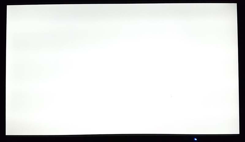

No to jeszcze podobne zdjęcie EA275WMi-CT by się przydało.

Re: CS 2420 vs PA242 - konkretne zagadnienia.
05 grudnia 2017, 20:51 - wt
krzysieka2 pisze:
05 grudnia 2017, 14:04 - wt
Włala:
PS. Te ciemniejsze pręgi to skanowanie przetwornika aparatu. Na żywo nic nie ma. Postaram się zrobić lepsze zdjęcie, ale już nie dziś.
