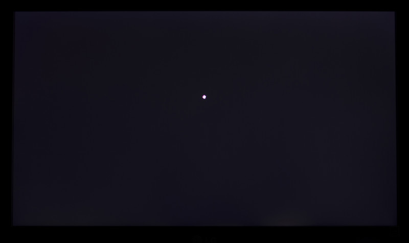

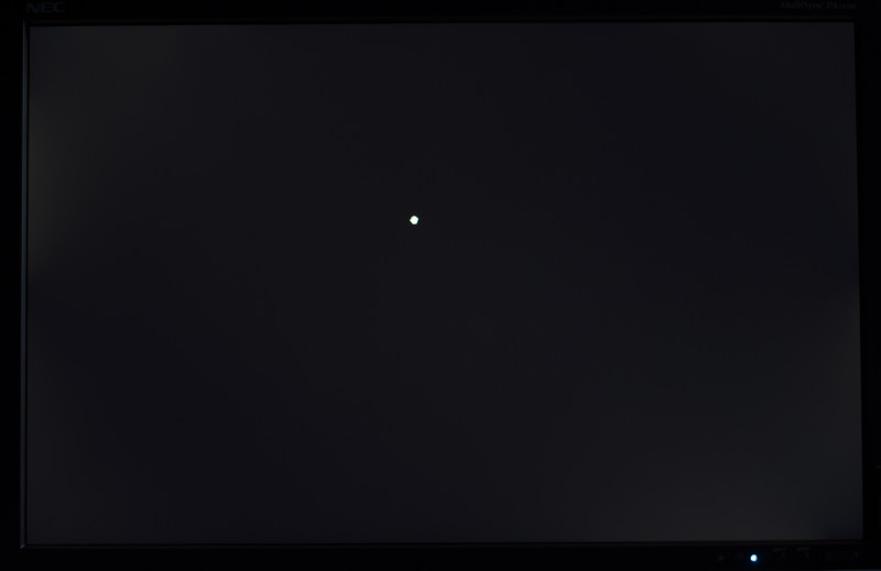

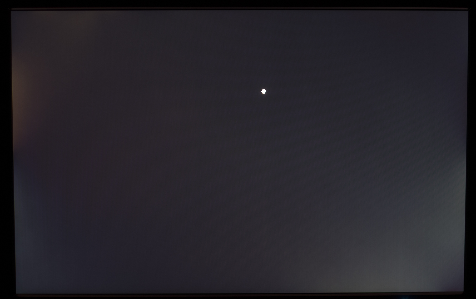

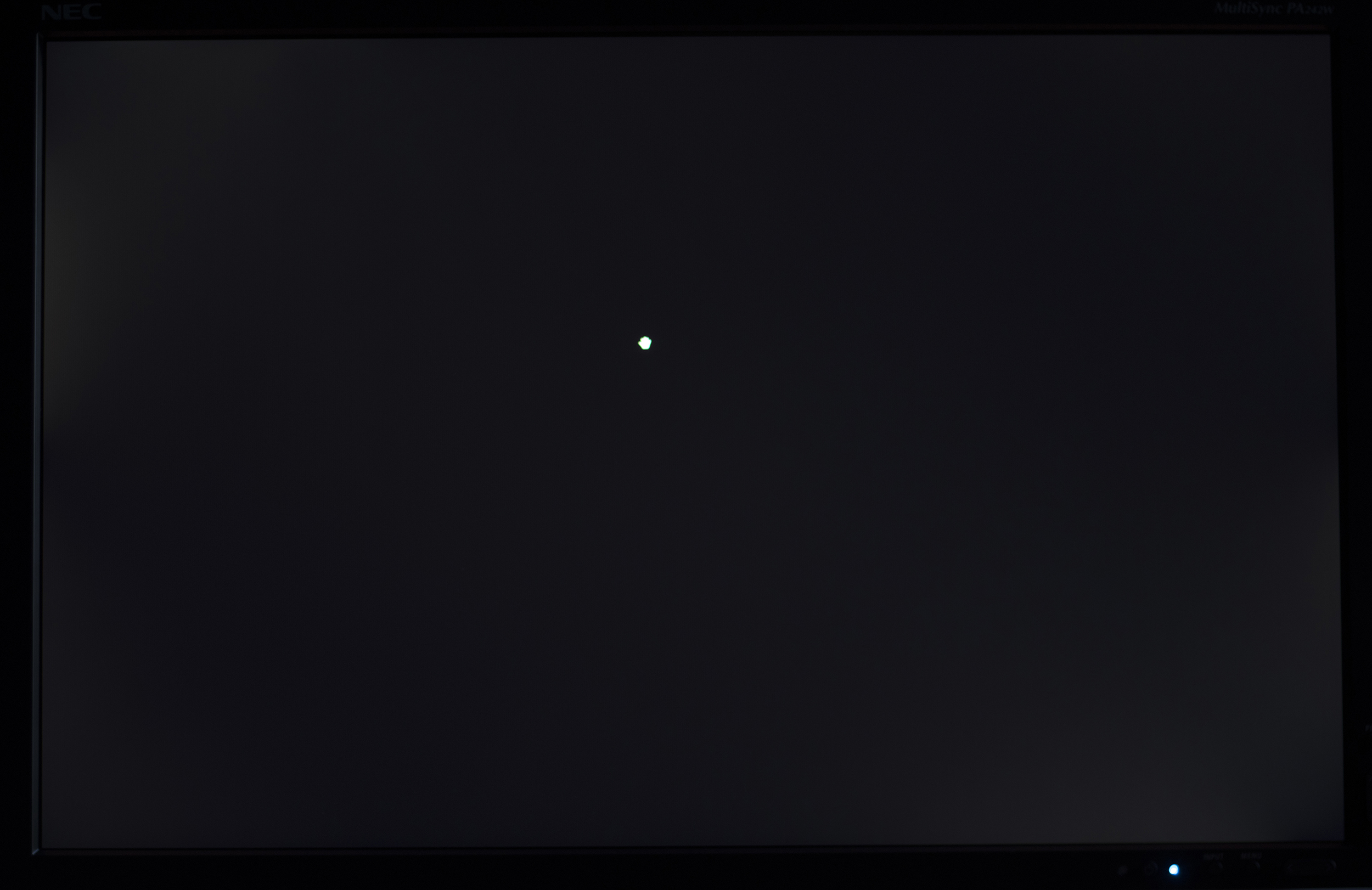

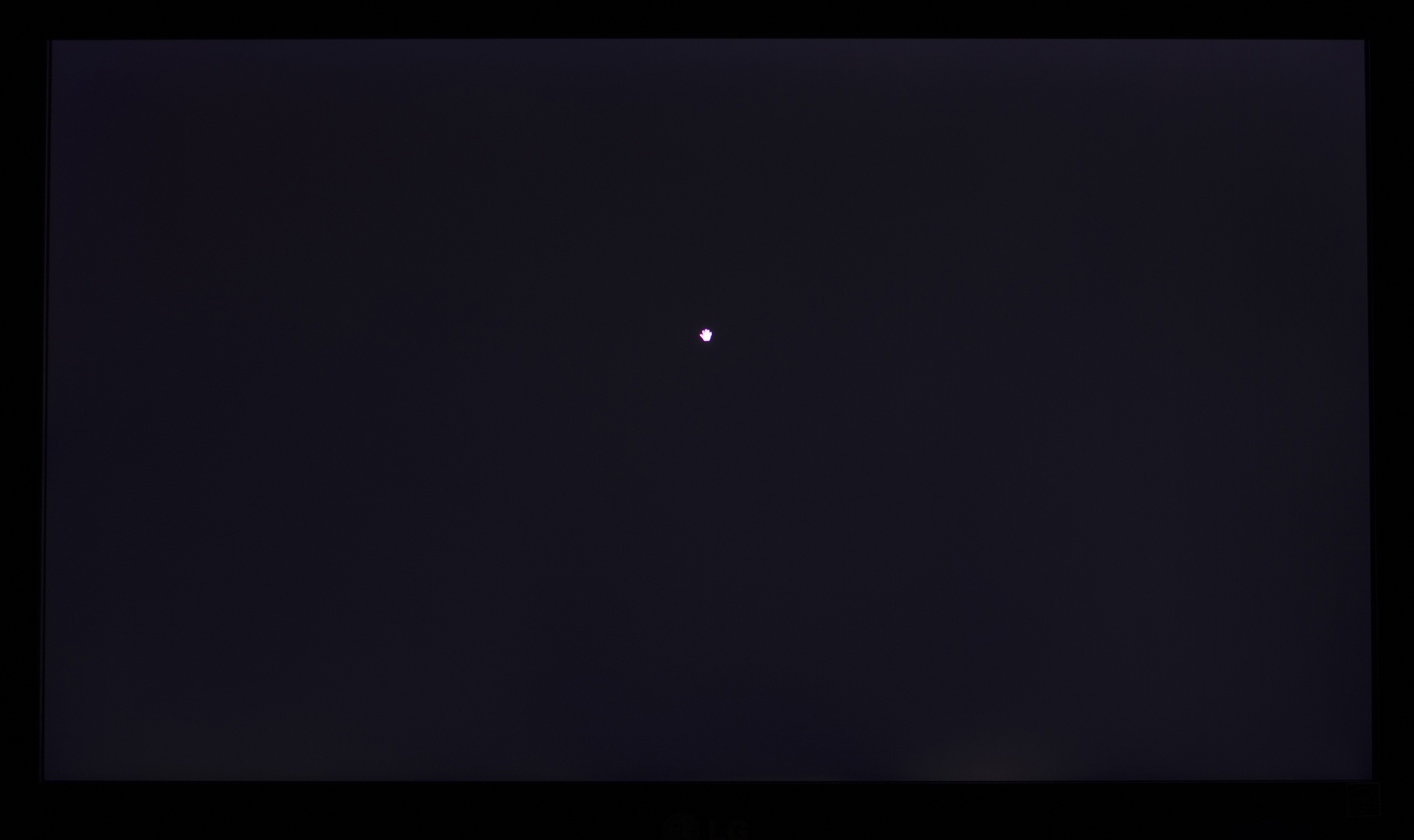

Dzień dobry wieczór ;) Nabyłem monitor NEC PA242W - z zamysłem 'ambitnej i rozwojowej' obróbki zdjęć. Ochoczo rozpakowałem go, podłączyłem do PC i włączyłem... pierwsze wrażenie to nieco cieplejsza barwa kolorów niż dotychczasowy monitor, okej; widać jakby więcej szczegółów, lepszy kontrast, fajnie; sprawdzam pierwsze z brzegu zdjęcie z albumu i no kurcze, coś jest nie tak. Po oczach biją rozjaśnienia/przebarwienia w rogach. Może się nie znam, ale chyba nie przesadzam. To tzw backlight bleeding?

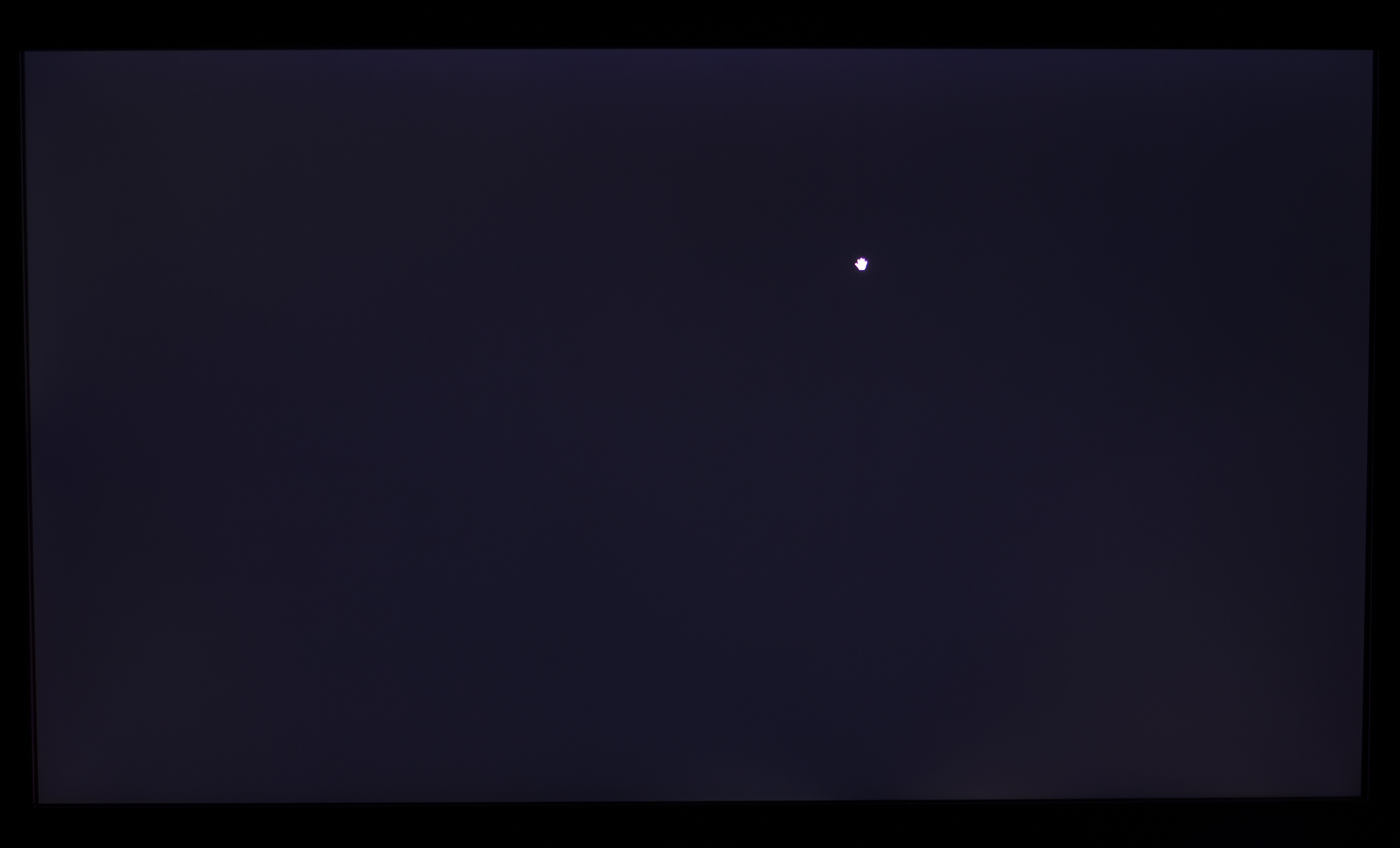

Zdjęcia robione na szybko i tak w 100% nie oddają jak to wygląda dla oka, ale myślę, że tu zwykłym spojrzeniem widać o co mi chodzi. Dla porównania na drugim zdjęciu mój stary już LG, na którego niedawno narzekałem... (góra lekko rozjaśniona, na dole podobny 'wyciek', słabe kąty widzenia, mocny glow)

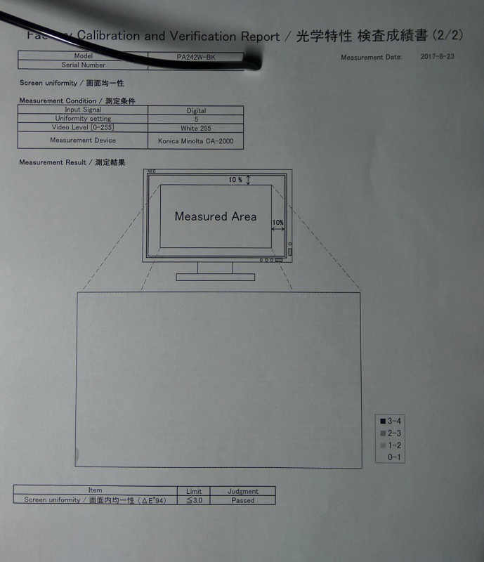

Na papierku z kalibracji/pomiarów z fabryki jest już coś być może niepokojącego, ale widać mieści się to w ich normie i puścili dalej...

Pytanie moje brzmi następująco - cokolwiek można spróbować z tym zrobić (kalibracja, zabawa z ustawieniami - sam nic nie zmieniałem, bo aż strach), czy od razu dawać go do wymiany, albo lepiej do zwrotu i zapomnieć o temacie? ;s W aktualnym stanie próbowałem obrobić jedno zdjęcie, ale nie da się; ciemny lub czarny kolor na brzegach zdjęcia i te przebarwienia z monitora są bardzo widoczne, że aż się odechciewa ;/

Pierwsza grafika ilustruje jak wyglada wyświetlanie bieli. Kolejne to foty czerni i lekkich wycieków co nie jest niczym niezwykłym. Czasami jest lepiej czasami gorzej.

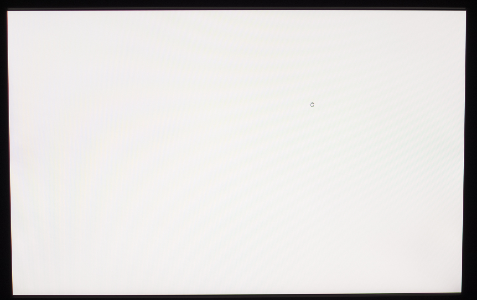

Certyfikat fabryczny dotyczy wyświetlania białego ekranu, a Ty załączasz zdjęcia czarnego ekranu. Jedno z drugim nie ma związku.
Moim zdaniem, a mam PA242W i PA272W, Twój monitor wygląda normalnie i dość dobrze. Nie ma żadnych powodów do niepokoju. Jest to normalna i typowa specyfika ekranów IPS, które mają po prostu dość słaby poziom czerni. Jest to ich jedyna, acz poważna, wada. Lepsze są wyłącznie ekrany OLED, ale niestety nie nadają się do wyświetlania 8-12g/dobę treści statycznych i bieli.
Proponuję pracować w poprawnie oświetlonym stanowisku, ustawić kąt monitora i jego wysokość tak, aby jego środek przypadał dokładnie pod kątem prostym do punktu naszej obserwacji.

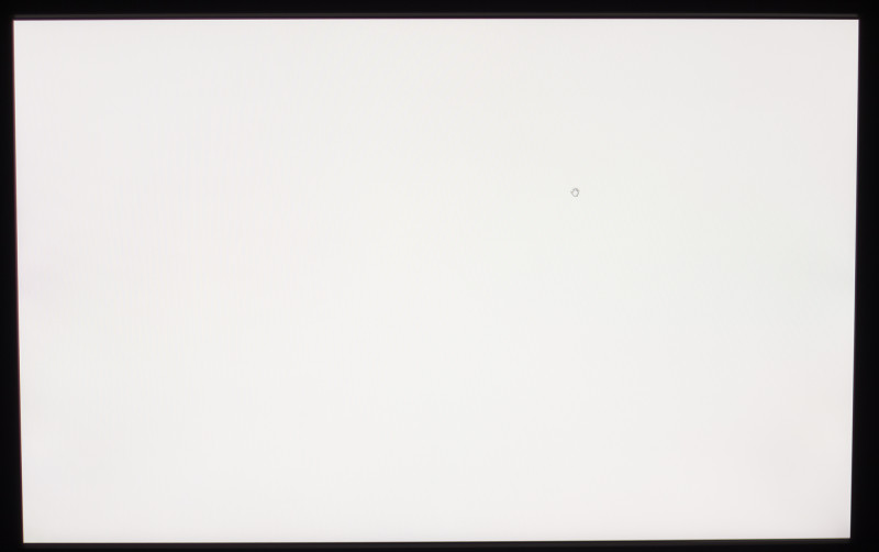

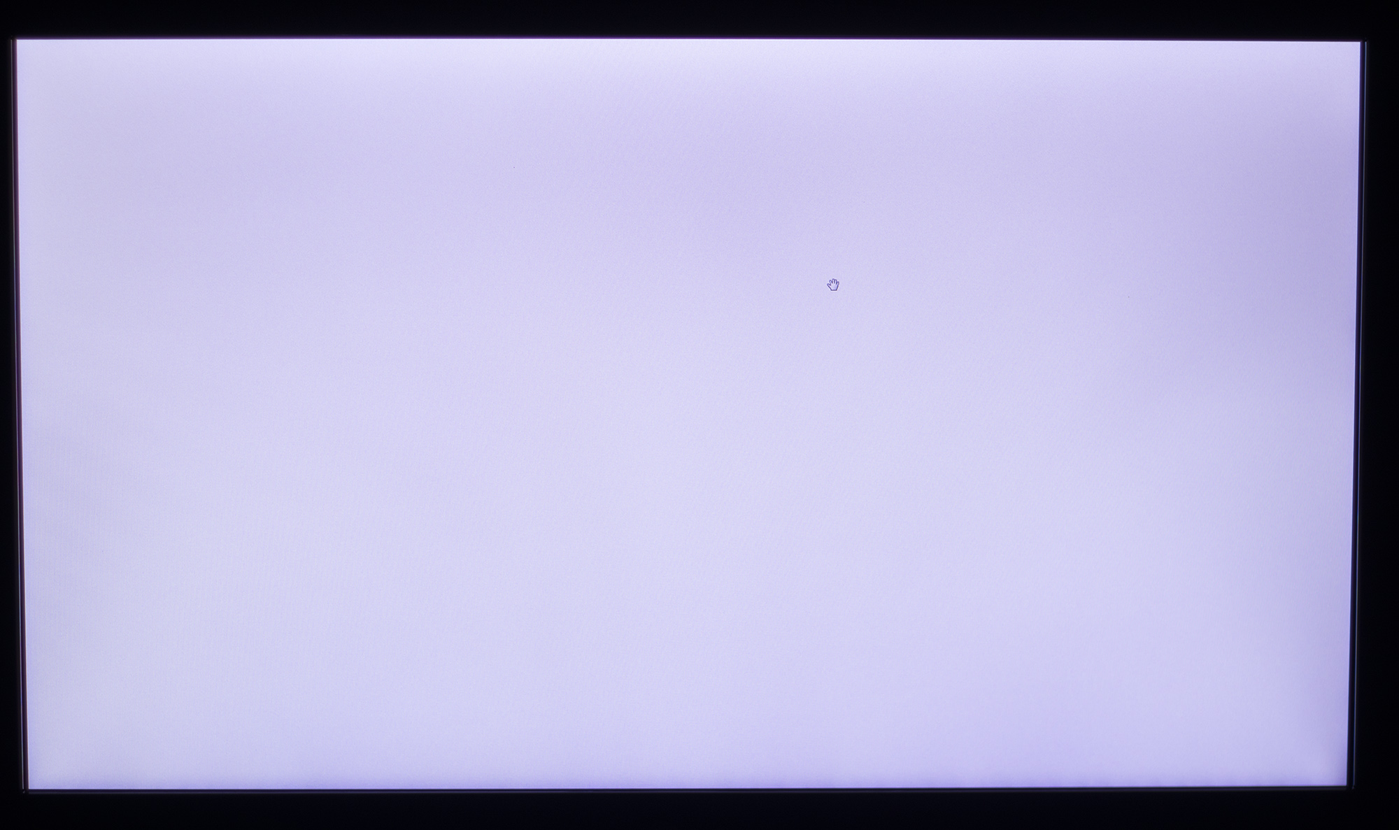

NEC świeci jaśniej niż stary monitor więc starałem się dopasować czas naświetlania zdjęć by na oko było najbliżej do rzeczywistości. Teraz zdjęcia z takimi samymi czasami - NEC prześwietlony oczywiście, ale te 'wycieki' na czarnym są bardziej widoczne. W LG też siedzi stara matryca IPS więc trochę z jej wadami się zapoznałem; niemniej nie ukrywam, że spodziewałem się, że polecany monitor za ponad 3 tysiące złotych zje na śniadanie ten za niecałe 500 zł pod każdym względem. Jak wspomniałem pod względem barw, kontrastów i ogólnie w centralnej części obrazu jest wyraźnie lepiej, ale nie samym centrum oko żyje. Może przesadzam, oczywiście - pierwsze wrażenie po prostu.
Przy włączonym edytorze zdjęć, gdy boki ekranu są zastawione panelami narzędzi może to aż tak nie przeszkadza i specjalnie nie rzuca się w oczy, ale gdy zechcę sprawdzić końcowy efekt w trybie pełnoekranowym to robi się kiepsko. Od razu w oczy rzuca mi się ten żółty zafarb z lewej, rozjaśnienie pod nim i prawy dolny róg też jakiś taki jasny... na chwilę obecną czuję się z tym niepewnie niestety ;/

Kompletnie nieprawidłowe warunki eksploatacji monitora. Nie po to się kupuje drogie monitory, aby spieprzyć warunki obserwacji do tego stopnia, aby monitor zaczął pokazywać wszelkie swoje wady.

Dlatego spytałem, czy mogę spróbować zrobić cokolwiek by poprawić te ewentualne warunki i niejako ukryć wady nowego monitora (by stały się mniej widoczne, o). W dokładnie takich samych warunkach pracuje LG i wypada pod tym względem mniej problemowo. Ustawień NEC'a na razie nie zmieniałem, jest jak fabryka dała.

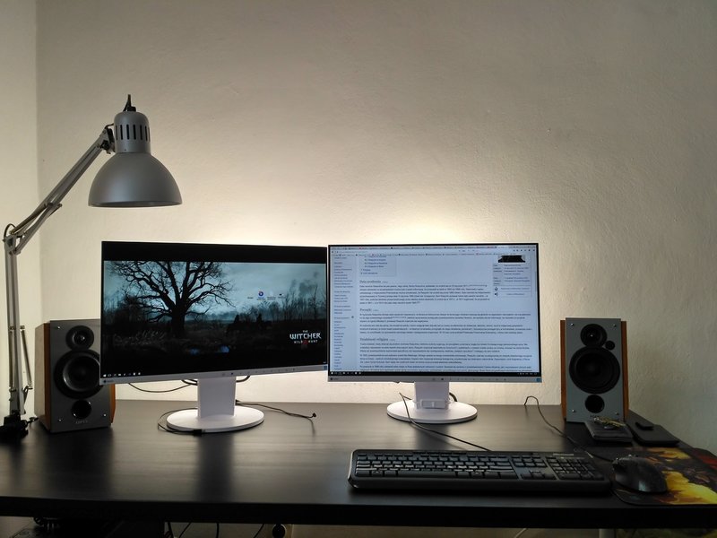

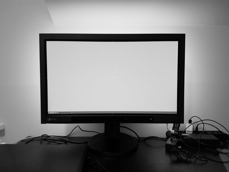

Oczywiście. Wyregulować tak, aby poziom "świecenia" ekranu mniej więcej zrównał się ze świeceniem tła. Jeśli się nie da, zastosować oświetlenie na tło. Kilka postów wyżej są świetne przykłady. Wszelkie IPS-owe defekty znikną jak za dotknięciem magicznej różczki.

Fabryka daje na dzień dobry AdobeRGB i 160cd/m2.
Należy ustawić na początek sRGB i 60-70cd/m2 jeśli masz oświetlenie jak na powyższych zdjęciach i ok. 50cd/m2 jeśli nieco ciemniej. Aczkolwiek ciemniej nie powinno być.
Monitor odgiąć trochę od pionu tak, żeby spód przybliżyć, a gòrę oddalić. Ekran ma być pod kątem prostym do punktu obserwacji. Na zdjęciach mocniej srebrzy dolna krawędź, co oznacza, że można to poprawić. Góra i dół ma srebrzyć ròwno (minimalnie).
No i nie zawodzić. To świetny monitor, poza czernią oczywiście.
