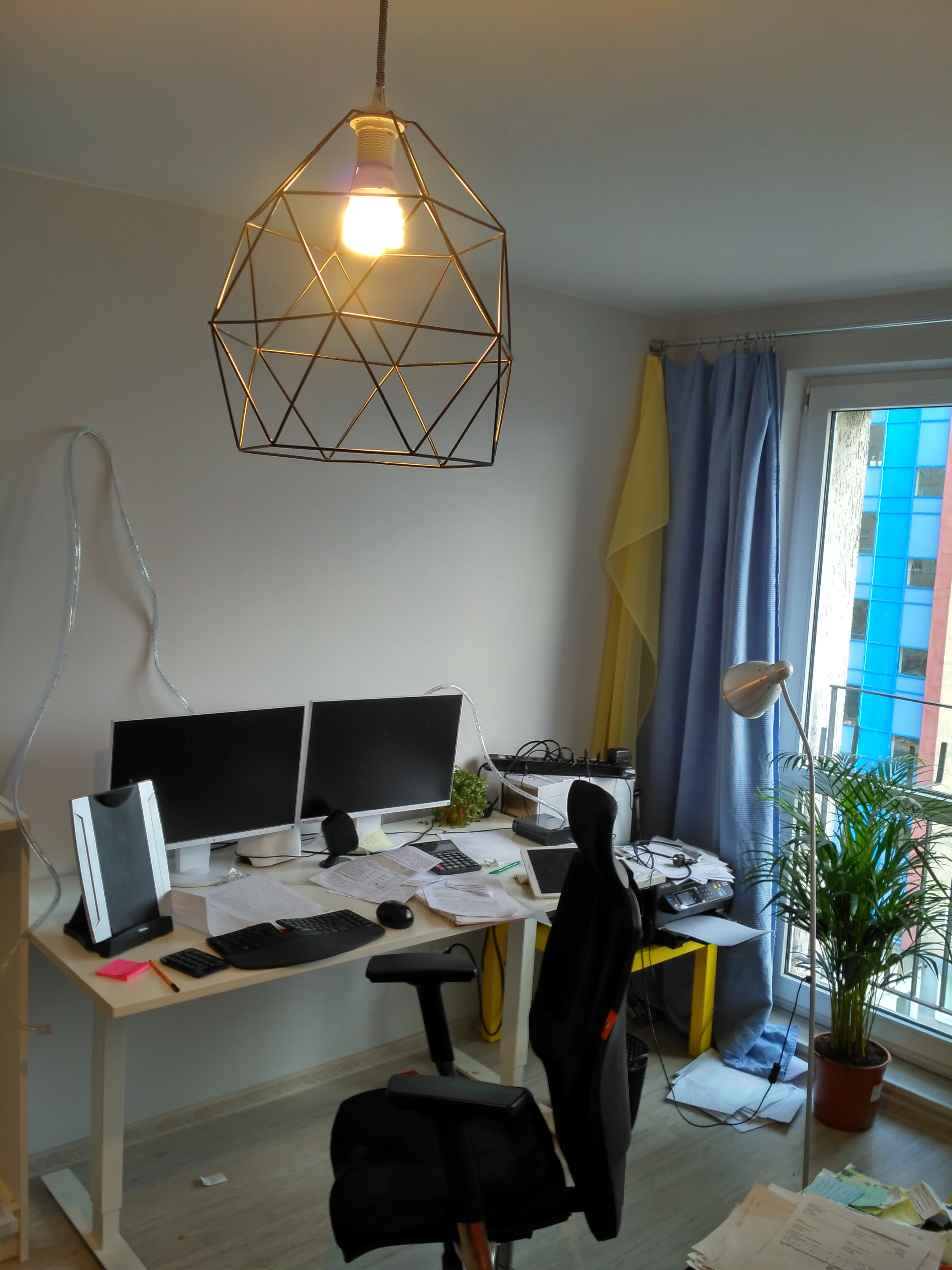

Cześć,
Z pomocą tego forum kupiłem dwa monitory eizo, które są genialne i jestem turbozadowolony. Teraz jednak się przeprowadziłem i mam problem z oświetleniem. Mieszkania jest bardzo ciemno (wschodnio-północne) i nawet w ciągu dnia muszę doświetlać. Mam żyrandol z jedną żarówką i chciałem go zmienić, ale doszedłem do wniosku, że po prostu zainstaluję nowe źródło światła nad biurkiem. W załączniku zdjęcie poglądowe.
Polecono mi aquaform
https://www.salonled.pl/pl/lampy-wiszac ... szany.html
https://www.salonled.pl/pl/lampy-wiszac ... results=45
a w stacjonarnym http://www.topmet.pl/pl/product/phil53-bo-kinkiet-led/.
Biurko ma 160cm długości, polecano mi i 60 i 120cm lampę ale chyba wezmę średnią czyli 90cm.
Co o tym myślicie? Nie chciałbym wydawać więcej niż 500 złotych, jestem tylko prostym księgowym. Zależy mi żeby światło było zimne bo mam nudną pracę ;p więc wybiorę 4000K.

Raczej nie,sprawy i porady dotyczą właściwego podejścia do tematu oświetlenia stanowiska pracy,każdy musi iść trochę na wyczucie,bo są różne oczekiwania,jakieś przyzwoite światło z góry i doświetlona przestrzeń za monitorem.

Ekran monitora powinien się z znacznym stopniu "zlewać" z tłem. Jeśli tak nie jest, widać świecący prostokąt, to zachodzi cała masa niekorzystnych zjawisk w widzeniu, nie mówiąc o fatalnej ergonomii. Aby osiągnąć wyrównanie jasności ekranu i jasności tła, najprościej dać źródło światła na ścianę za monitorami. Z punktu widzenia percepcji korzystnie jest, jeśli neutralność tego światła jest podobna do bieli monitora.
