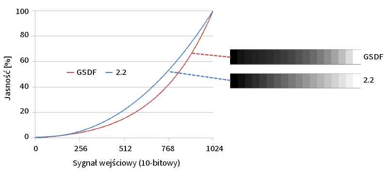

Odtwarzanie monochromatycznych i kolorowych obrazów na jednym ekranie stanowi jednak poważne wyzwanie z technicznego punktu widzenia – a to dlatego, że monochromatyczne obrazy muszą być wyświetlane z zastosowaniem ustandaryzowanych wartości gamma, które są zupełnie inne dla obrazów kolorowych.
Norma DICOM (ang. Digital Imaging and Communications in Medicine – obrazowanie cyfrowe i wymiana obrazów w medycynie) część 14 podaje dokładne wytyczne dotyczące wartości gamma dla obrazów monochromatycznych, znane pod nazwą GSDF (Grayscale Standard Display Function). Wartości te, przyjęte przez wiele międzynarodowych instytucji takich jak AAPM, DIN, JIRA czy IEC, wykorzystuje się powszechnie do kontroli jakości monitora.
Tymczasem przy wyświetlaniu obrazów kolorowych często stosuje się wartości gamma znane jako Gamma 2.2, określone dla przestrzeni barwnej sRGB (rys. 1).*

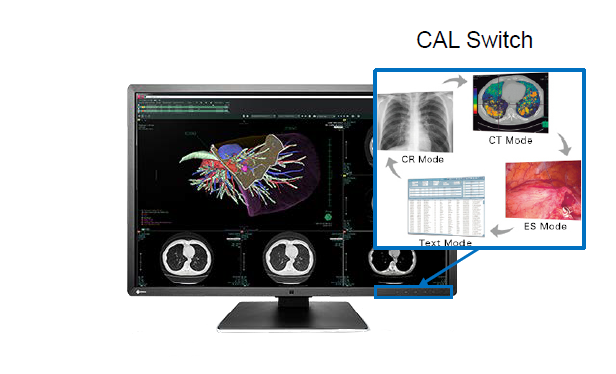

Niektóre monitory medyczne korzystają z technologii umożliwiających przełączanie się między obrazami DICOM w skali szarości i kolorowymi obrazami Gamma 2.2, aby wyświetlać jedne i drugie z odpowiednią krzywą gamma (rys. 2). Takie rozwiązanie wymaga zazwyczaj ręcznego przestawiania trybu i nie pozwala na wyświetlanie monochromatycznych i kolorowych obrazów jednocześnie na wspólnym ekranie.

Rys. 1 Wartości standardów GSDF i Gamma 2.2
Rys. 2 Różne tryby wyświetlania

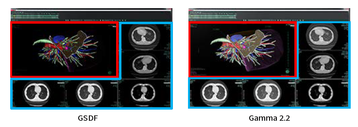

Teoretycznie tradycyjne, kolorowe monitory medyczne potrafią przełączać się między trybami GSDF i Gamma 2.2, ale lekarze najczęściej ograniczają się do korzystania z krzywej gamma GSDF, aby uniknąć niewygód związanych z koniecznością ręcznej zmiany ustawień.
Zdarza się zatem, że kolorowe obrazy nie są optymalnie wyświetlane. Jak pokazano na przykładzie poniżej (rys. 3), po wybraniu krzywej GSDF półtony kolorowych obrazów stają się ciemniejsze, przez co badania trudniej jest odczytać.
Rys. 3 Widoczne różnice
(Na niebiesko zaznaczono obrazy monochromatyczne, na czerwono obrazy kolorowe)

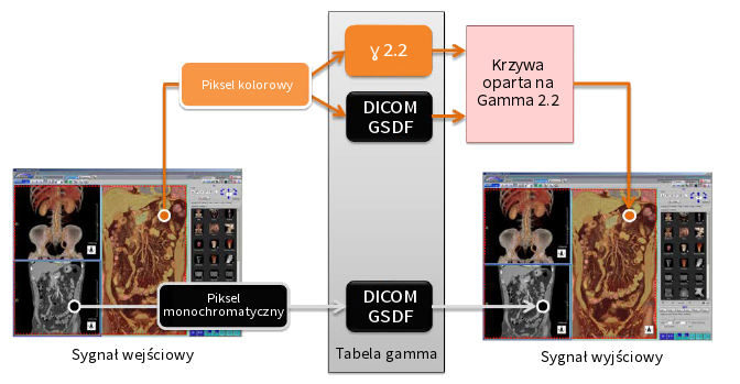

Hybrid Gamma PXL eliminuje to zjawisko, analizując wszystkie obrazy piksel po pikselu i przypisując im odpowiednie wartości krzywej gamma w czasie rzeczywistym. Oznacza to, że do wyświetlania pikseli monochromatycznych używane są wartości GSDF, a do wyświetlania pikseli kolorowych wartości Gamma 2.2.
Rys. 4 Algorytm Hybrid Gamma PXL
W ramach funkcji Hybrid Gamma PXL dla kolorowych obrazów zawierających monochromatyczne piksele zostanie zastosowana specjalna technika mieszania usuwająca szumy.

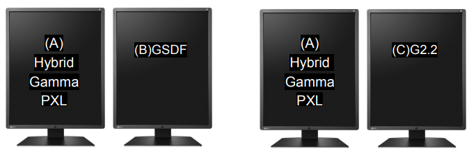

Urządzenia
Dwa kolorowe monitory 5MP (EIZO RadiForce RX560)

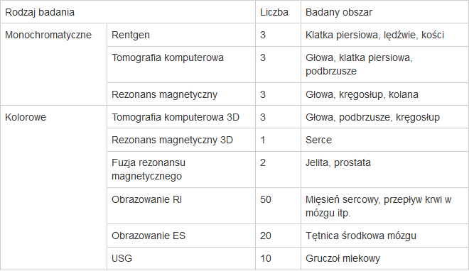

Obrazy testowe
Tabela nr 1: Obrazy testowe

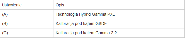

Konfiguracja
Tabela nr 2: Ustawienia monitora
Rys. 5. Zestawienie monitorów
Sposób oceny
Trzy opcje do wyboru:
(A) > (B) lub (A) > (C) : (A) zapewnia lepszą diagnozę.
(A) = (B) or (A) = (C) : Nie ma wyraźnej różnicy.
(A) < (B) lub (A) < (C) : (B) lub (C) zapewnia lepszą diagnozę.
Procedura testowa
1) Wyświetlenie obrazu testowego na urządzeniach (A) i (B). (rys. 5, po lewej)
2) Wybór jednej z dwóch opcji na podstawie porównania (A) i (B)
3) Wyświetlenie obrazu testowego na urządzeniach (A) i (C). (rys. 5, po prawej)
4) Wybór jednej z dwóch opcji na podstawie porównania (A) i (C)

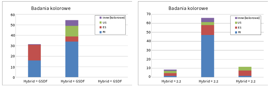

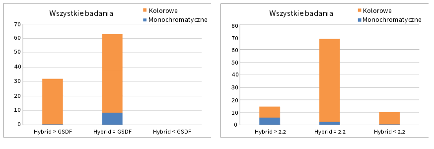

4. Rezultaty

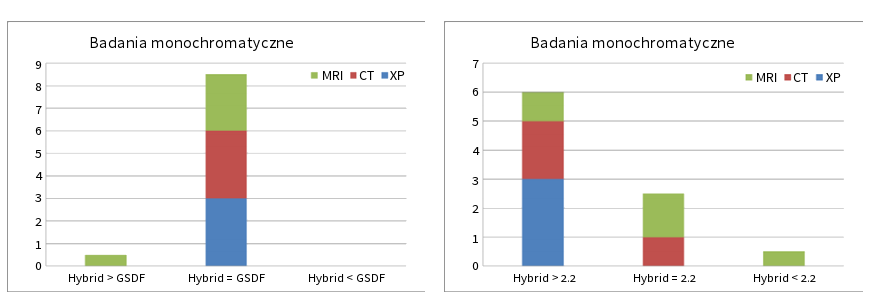

Poniższe wykresy przedstawiają wyniki wszystkich badań, badań monochromatycznych i badań kolorowych.
Rys. 6 Hybrid Gamma PXL i GSDF (Wszystkie badania) Rys. 7 Hybrid Gamma PXL i 2.2 (Wszystkie badania)
Rys. 8 Hybrid Gamma PXL i GSDF (Badania monochromatyczne) Rys. 9 Hybrid Gamma PXL i 2.2 (Badania monochromatyczne)
Rys. 10 Hybrid Gamma PXL i GSDF (Badania kolorowe) Rys. 11 Hybrid Gamma PXL i 2.2 (Badania kolorowe)

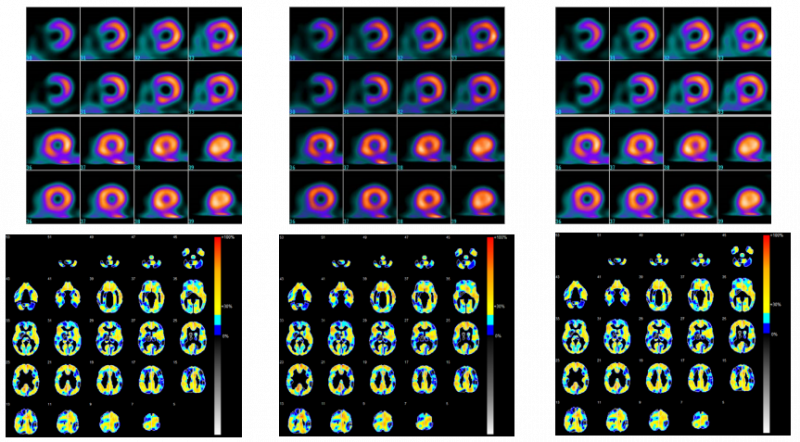

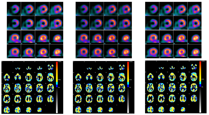

Rys. 12 Przykładowe obrazy RI (Hybrid Gamma PXL, po lewej, GSDF w środku, 2.2 po prawej)

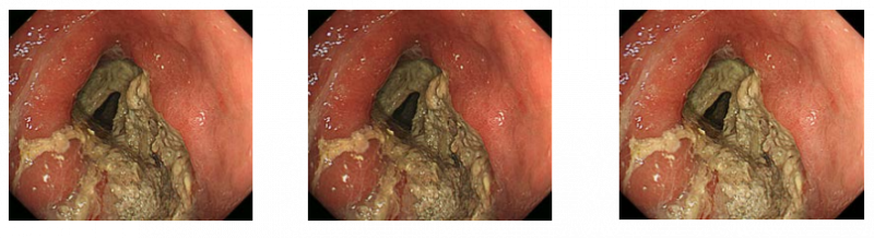

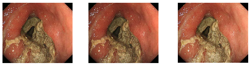

Rys. 13 Przykładowe obrazy ES (Hybrid Gamma PXL po lewej, GSDF w środku, 2.2 po prawej)

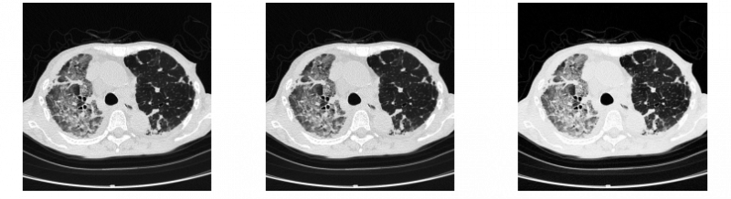

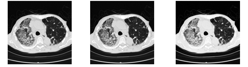

Rys. 14 Przykładowe obrazy CT (Hybrid Gamma PXL po lewej, GSDF w środku, 2.2 po prawej)
Poniżej podsumowujemy trzy badane aspekty technologii Hybrid Gamma PXL.
1) Zgodność ze standardem DICOM część 14 przy odczycie badań monochromatycznych
Rys. 8 pokazuje, że dla 8,5 z 9 monochromatycznych obrazów (ok. 94%) tryb Hybrid Gamma PXL stosujący DICOM GSDF został oceniony na równi z trybem DICOM GSDF, a w jednym przypadku tryb Hybrid Gamma PXL stosujący DICOM GSDF oceniono lepiej niż tryb DICOM GSDF. Nie zdarzyło się natomiast, by tryb DICOM GSDF został oceniony lepiej niż tryb Hybrid Gamma PXL.
Jak wyjaśniono wcześniej, tryb Hybrid Gamma PXL stosuje DICOM GSDF dla wszystkich pikseli monochromatycznych. Wyniki testu potwierdziły, że obrazy monochromatyczne oglądane w trybie Hybrid Gamma PXL wyświetlają się prawidłowo.
2) Skuteczność diagnozy opartej na kolorowych badaniach z krzywą Gamma 2.2
Rys. 10 pokazuje, że dla 31,5 z 86 kolorowych obrazów (ok. 37%) tryb Hybrid Gamma PXL stosujący „mieszaną” krzywą Gamma 2.2 został oceniony lepiej niż tryb krzywej gamma GSDF, a wśród ocenionych w ten sposób badań znalazły się wyłącznie obrazy ES lub RI, bez obrazów US. Nie zdarzyło się, by tryb DICOM GSDF został oceniony lepiej niż tryb Hybrid Gamma stosujący „mieszaną” krzywą Gamma 2.2.
3) Różnice w stosowaniu „mieszanej” krzywej opartej na Gamma 2.2 i prawdziwej krzywej Gamma 2.2
Rys. 11 pokazuje, że dla 66 z 86 kolorowych obrazów (ok. 77%) tryb Hybrid Gamma PXL stosujący „mieszaną” krzywą Gamma 2.2 został oceniony na równi z trybem Gamma 2.2. Z kolei dla 8,5 z 86 kolorowych obrazów (ok. 10%) tryb Hybrid Gamma PXL stosujący „mieszaną” krzywą Gamma 2.2 został oceniony lepiej niż tryb Gamma 2.2.
Stosowanie „mieszanej” krzywej Gamma 2.2 do wyświetlania kolorowych obrazów w żaden sposób nie pogarsza ich jakości.
