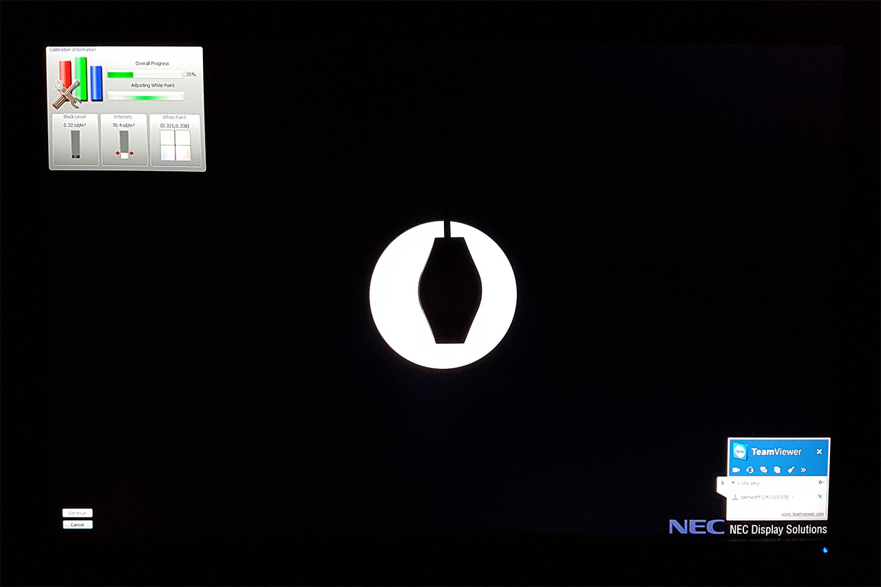

Ależ mi się trafił egzemplarz! Czapki z głów. Unikatowy, unikalny, wyjątkowy. Zwykły IPS, bez ćwierćfalówki i do tego bezramkowiec, więc typowo, powinien być wyciekający przy krawędziach jak nieszczęście. A tu proszę:
Nawet po sztucznym, mocnym rozjaśnieniu w PS, nie ma żadnych niepokojących rzeczy.
Taki cudak... Niesamowity. Przyszły właściciel, który go dostanie w przyszłym tygodniu, powinien byc zachwycony.

Z czego to wynika? Z idealnego montażu matrycy, który tak rzadko jest osiągalny? Posrebrzające rogi i tak powinien mieć...może przypadkowo została tu użyta matryca z OCF ;)

Proszę zwrócić uwagę na drugim, rozjaśnionym zdjęciu, leciutko widać prawy górny róg i podobnie lekko dolna krawędź po prawej. Oczywiście w całkowitej ciemności wyraźnie widać, że "świeci", ale ZERO jakiegokolwiek chmurkowania, wycieków. Montaż odpowiada za wycieki i jest w tym egzemplarzu doskonały. Chmurkowanie natomiast to już selekt samej matrycy. Nie mam pojęcia skąd się taka piękna w nim wzięła. Może to jakiś egzemplarz z partii przygotowywanej już do PA243W?

Team Viewer strasznie wycieka.

Matryca składa się w wielu elementów a tylko jeden decyduje o gamucie. Jeśli takie fenomeny będą się powtarzać, to sądzę, że jedynym rozsądnym wytłumaczeniem są zmiany w matrycach.
Sądzę, że dwa:
- podświetlenie
- filtry R/G/B w matrycy
