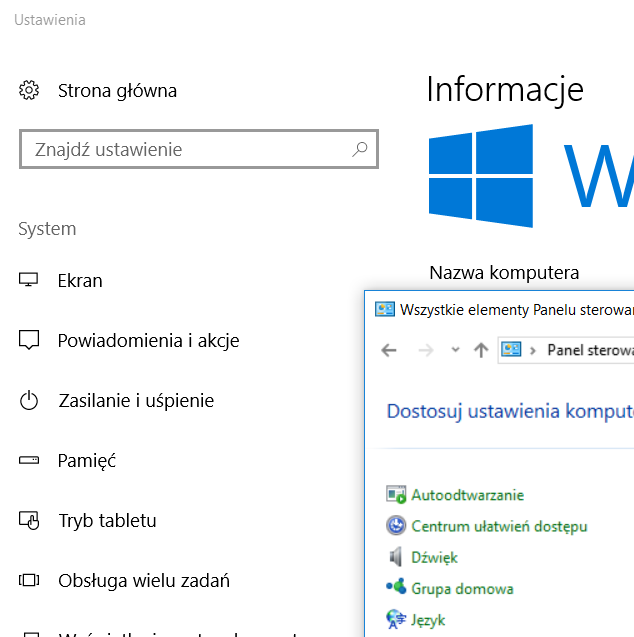

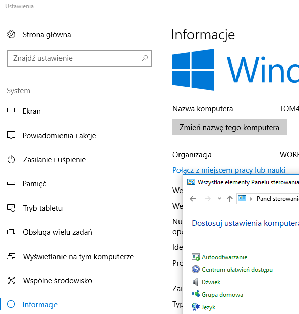

No właśnie nie działa jak należy. Było już kilka dyskusji na ten temat. W Win10 skalowanie mniej więcej połowy własnych okienek jest poprawne, drugiej połowy źle. Aplikacje też jak się uda. Problem jest głębszy, bo API systemu jest niejednolite, dziurawe. Poniżej zrzuty z najnowszej wersji Windows 10 i różnica przy nieskalowanym interfejsie i skalowanym. To nie jest problem "przestarzałych aplikacji", jak Pan forsuje, tylko rozwiązań w samym systemie. Może Pan to sprawdzić na najnowszych wydaniach wielu programów.
Re: Monitor 1920x1200 i laptop 1920x1080
15 stycznia 2018, 13:30 - pn
Ma Pan albo starą wersję systemu Windows 10, albo zmienił Pan skalowanie w trybie standardowym i nie zrestartował komputera. Dla porównania u mnie tak wygląda na 150%:
15 stycznia 2018, 13:48 - pn
Proszę zwrócić uwagę, że okno panelu sterowania ma Pan prawie na 1/4 ekranu. Zmierzyłem w programie graficznym i przyczyna jest następująca: To samo okienko jest renderowane przy wykorzystaniu ok 1100 pikseli. W moim przykładzie, na zdecydowanie większym ekranie przeskaluję podobnie i pokazany fragment okna jest narysowany przy użyciu 270 pikseli. Tak właśnie "świetnie" działa skalowanie Windows 10.
