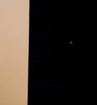

Jeśli podobny temat już był to przepraszam, ale jestem tu nowy. Ostatnimi czasy zauważyłem dziwne zachowanie przy wyświetlaniu czarnych kolorów lecz nie wszędzie.
Problemem z czym przychodzę jest to na tych zdjęciach:
SCREENSHOT
ZDJĘCIE TELEFONEM
Są to jakby jakieś "zakłócenia" w postaci fioletowych prostokątów i lini. Nie jestem w stanie tego inaczej opisać. Testowałem wyświetlanie na obu monitorach. Jeden podpięty przez HDMI drugi zaś na przejściówce do display porta. Różnicy nie widać na obu są "zakłócenia"

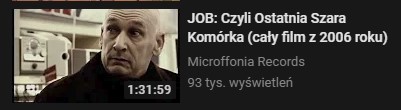

Wyświetla się to na samym początku tego filmu: https://www.youtube.com/watch?v=dALypGk3xbI
Nic by mnie nie martwiło gdyby nie to że kolega nie ma żadnych zakłóceń na filmie i nawet nie widzi problemu na screenshocie jaki robię.

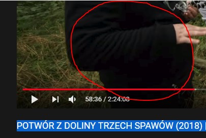

Może to błachostka ale wcześniej widziałem inne problemy z czarnymi kolorami typu:
SCREEN

To wygląda na problem w odtwarzaczu lub karcie graficznej. Monitor raczej nie, skoro taki sam objaw jest na dwóch. Proponuję popatrzeć w konfiguracji karty, wyzerować wszystko oraz znaleźć "kwantyzację" lub "zakres kolorów. Opcję tą rozpozna Pan po tym, że będzie do ustawiania "ograniczony/pełny" lub "16-236/0-255".

Dzięki wielkie za odpowiedź. Zwiększyłem zakres kolorów na 0-255 było na 16-236, lecz to nie naprawiło problemu "kwantyzacji" ani tych "zakłóceń" z pierwszych screenów, ale przynajmniej poprawiła się jakość kolorów :)
Jakieś inne propozycje lub rozwiązania ?
