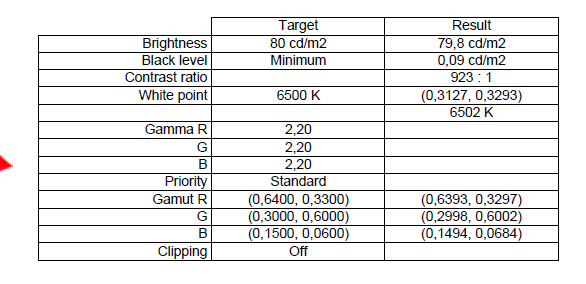

13. ...takie jak zabawa gamutem? Suuuper... Jedno co daje jakąś wymierną korzyść w środowiskach poza zarządzaniem barwą na szerokich gamutach... to akurat tego nie ma. :roll:
"Ale przecież w każdym monitorze jest tryb sRGB, użyj go i już!" Tak, w moim 9-letnim P221W tryb fabryczny sRGB ma biel 5461K, a przy tym tak odległą od krzywej Plancka że to już nie jest Tint, ona tej krzywej nawet nie widzi (dE bieli 9,78), a pozostałe delty94 są średnio 7,35 z pikami do 9,91 :lol: Także, wolałbym móc sobie taki tryb jednak skalibrować i cyklicznie korygować czujnikiem.
14. 15. No czekamy czekamy na te nowe 27" NECa. A to się opóźnia i opóźnia... ;) PA271Q brzmi obiecująco, ale jeśli to będzie SV273... i jeszcze z dopiskiem Reference :cry: to za mniej niż 8tys pewnie nie będzie. No ale zobaczymy jak to wyjdzie. Dzięki za sugestie.
Eizo sRGB.png (15.11 KiB) Przejrzano 18378 razy

13. 3D LUT nie jest konieczny do zabawy gamutem. Nie ma możliwości kalibracji do nietypowych gamutów, np symulowania przestrzeni drukarki. Przykładowo sRGB można jednak bez problemu emulować.

O ile mi wiadomo w CG2730 również nie ma 3D LUT, podobnie jak w CS2730. Obecność 3D LUT i wielkość jego pamięci na liczbę próbek ma oczywiście wpływ na precyzję i możliwości kalibracji lub sprzętowych symulacji.
Proponuję poczekać na bliższe informacje o PA271Q, czy wnosi coś w stosunku do PA272W. NECi oczywiście posiadają 3D LUT, w przeciwieństwie od dwóch powyższych EIZO, co stawia je mz. o klasę wyżej, pomimo o wiele niższej ceny.
PS. PA243W też miał być droższy od PA242W i jakoś "nie wyszło". Myślę, że jeśli nawet PA271Q będzie droższy od PA272W to będzie to miało jakieś uzasadnienie.
1 DLUT + 3x3 Matrix. Można zmieniać jedynie wierzchołki przestrzeni barw.
3D LUT. Można zmieniać wierzchołki przestrzeni oraz przesuwać jej wnętrze wewnątrz całej bryły dopasowując precyzyjnie wyświetlanie w całej przestrzeni.

13. Skoro CS ma taki sam 1DLut+3x3Matrix jak i CG2370, to gamutowe zabawy będą się odbywać tak samo. No to nie łapię, czego w takim razie nie zrobię w CS co zrobiłbym w CG2730? Na co mi CN nie pozwoli? Jakis przykład?
Bo ja właśnie czytałem, że to nie fizyczne różnice w CS względem CG ograniczają funkcje CN, ale że to samo Eizo blokuje, jako zabieg marketingowy.
