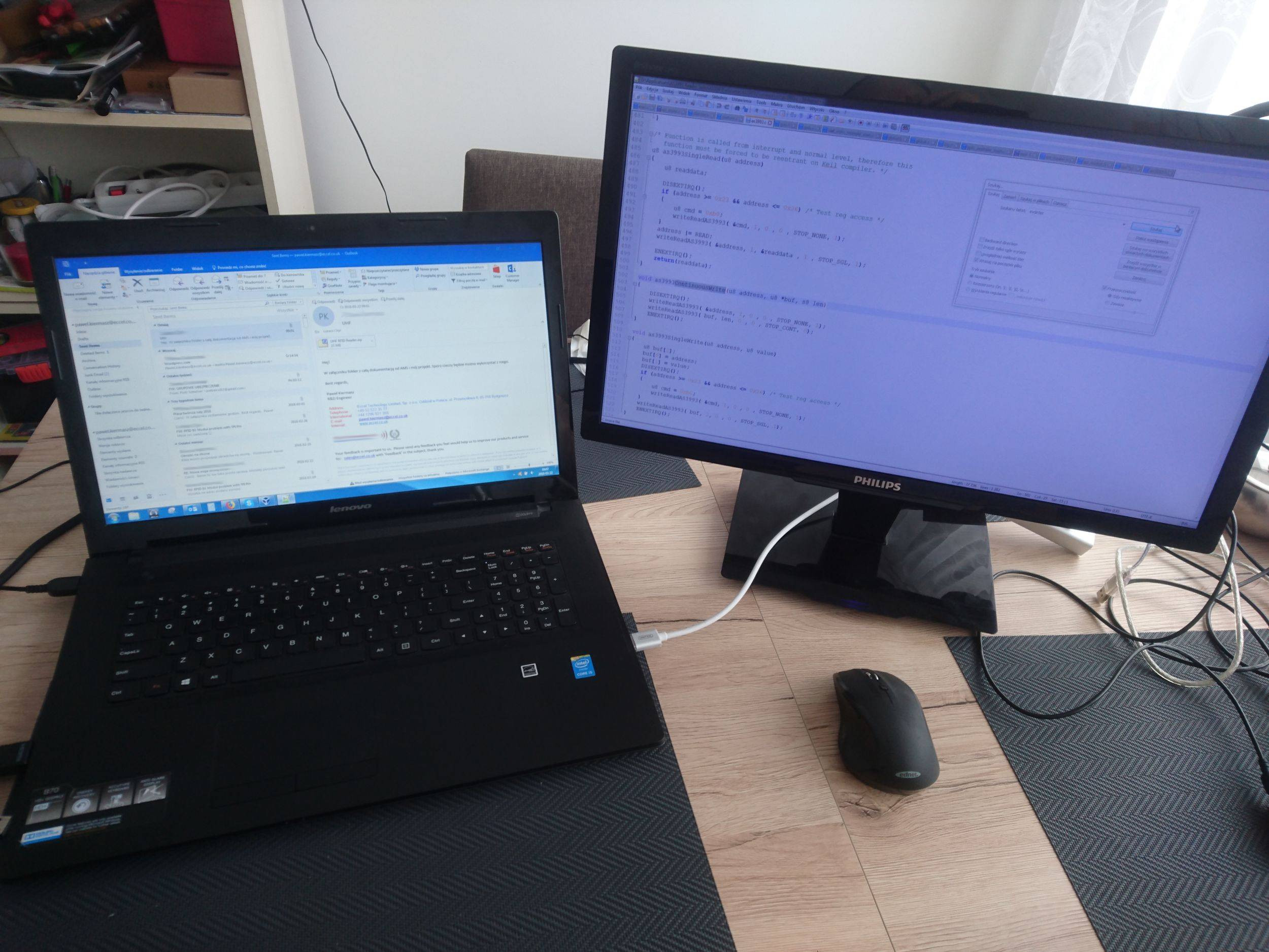

Dostałem od znajomego monitor jak w tytule, niestety obraz na nim wygląda tak jak na zdjęciu. Jest ciemny, niebieskawy, brakuje bieli.
Philips Brilliance 234CL2 ciemny niebieskawy obraz monitora
Zmieniałem ustawienia w menu OSD, ustawienia karty graficznej, podłączałem monitor po HDMI i VGA, do różnych laptopów i nic nie pomogło.
Wysłałem to zdjęcie do kilku serwisów z prośbą o wycenę. Dostałem odpowiedź od trzech. Pierwszy Pan stwierdził, że mam zmienić ustawienia w menu OSD :lol: Drugi powiedział, że monitor pracował wiele godzin z jasnością ustawioną na max, matryca jest wypalona i naprawa nieopłacalna. Trzeci serwis wycenił naprawę na około 120zl.
Czy ktoś z Was, koledzy podpowie co może być uszkodzone? Czy warto to naprawiać?
Z góry dzięki i pozdrawiam! :D

Jak wyglądają ustawienia wag RGB i jaskrawość w menu?

Klasyczny przykład monitora z podświetleniem B-y LED, czyli najtańsza, niebieska dioda z żółtym luminoforem. Uzyskanie natywnie neutralnej bieli jest w przypadku tego typu podświetlenia fizyczną niemożliwością, więc trzeba ciąć kanały R i B by zneutralizować dziurę w zielonej partii krzywej emisji spektralnej.

W menu ekranowym wszystkie te ustawienia są na 100%. Próbowałem zmienić to na różne sposoby, niestety efekt był tylko gorszy. Przywróciłem ustawienia fabryczne i nadal brak poprawy.
