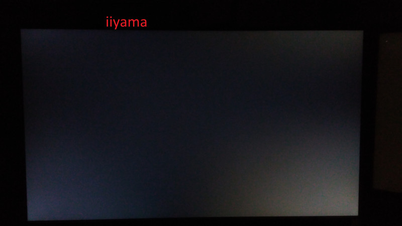

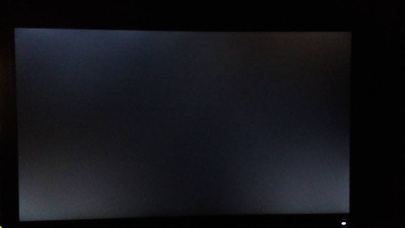

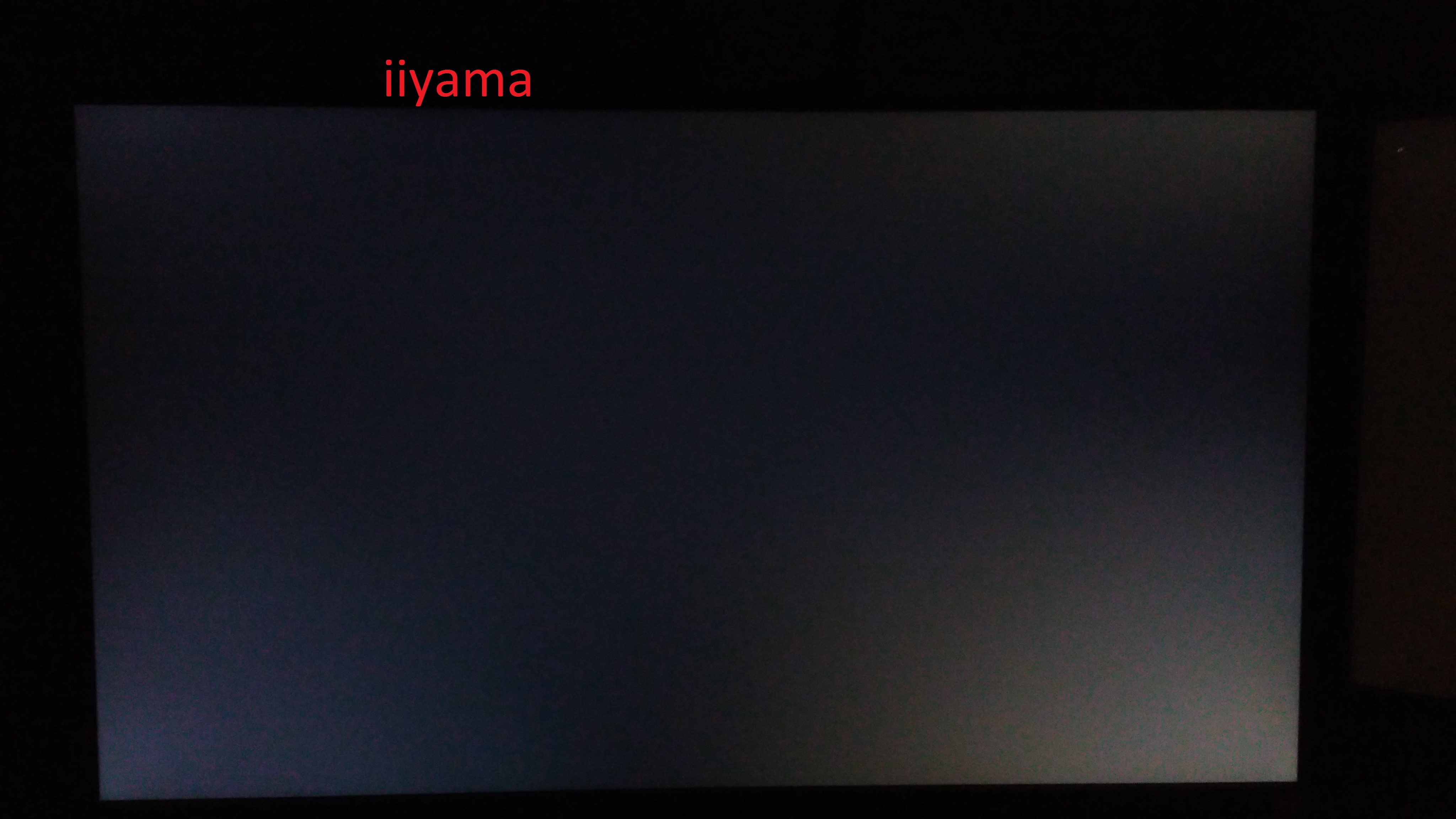

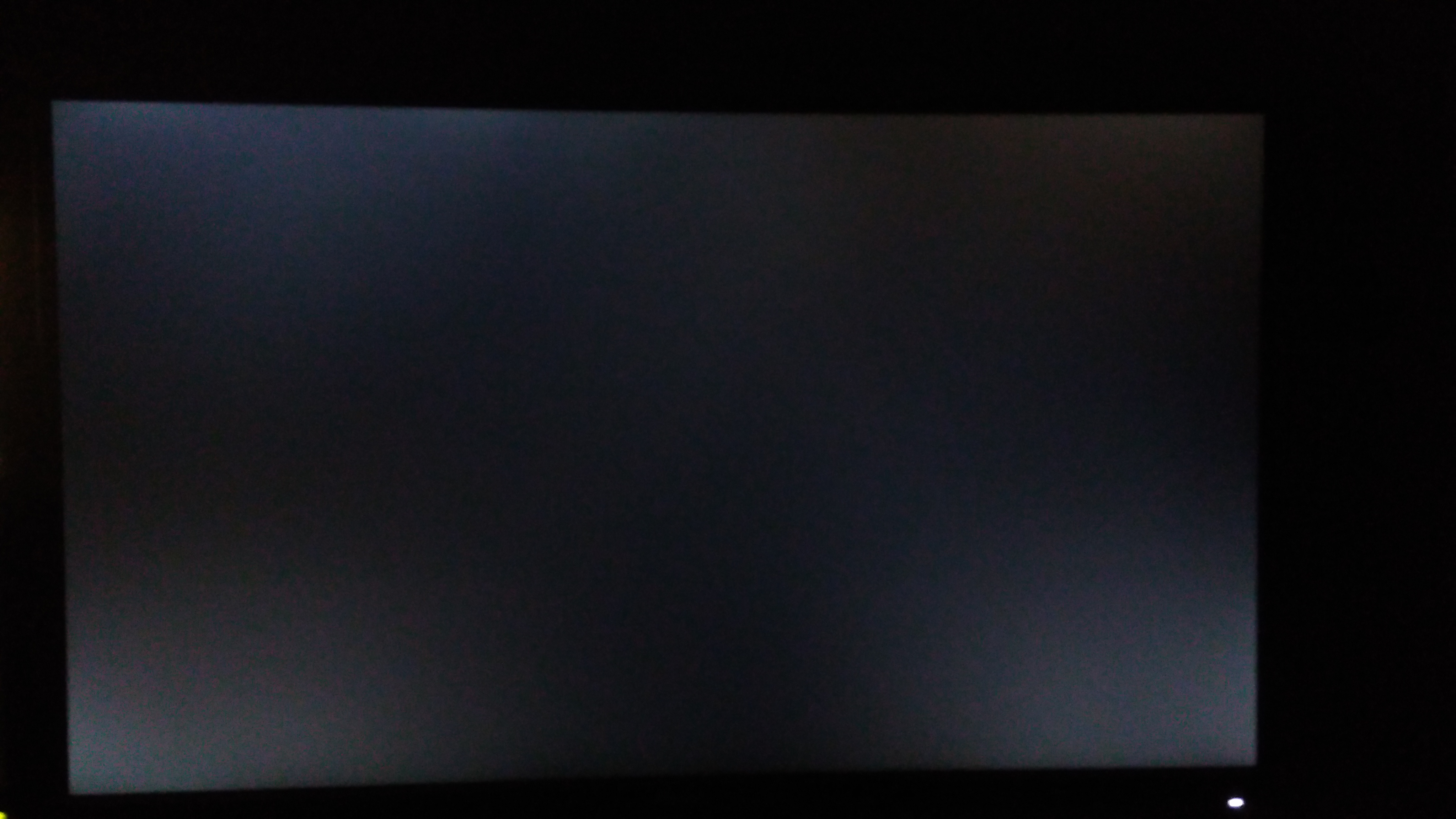

Witam. Wziąłem do testów z x-kom 2 monitory i zastanawiam się który bedzie lepszym wyborem jako że mnie nie stać na drogie monitory szukam czegoś do 1800zł za sztuke.
Zaniekopoiło mnie jedynie podświetlenie
iyama xub2792qsu vs dell 2715h
Podswietlenie
Którego wybrać? Czy może zamówić inną sztuke DELLA?
Czy to normalne i w tej cenie nie dostane czegos fajnego?

1. Pokazany efekt to srebrzenie matrycy + trochę wycieków przy krawędzi wynikających z "bezramkowej" konstrukcji. Monitor pozbawiony takich efektów to zupełnie nie ten budżet.
2. Za 1800 zł w ogóle nie kupi się dobrego monitora 27".
