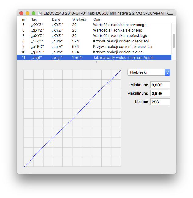

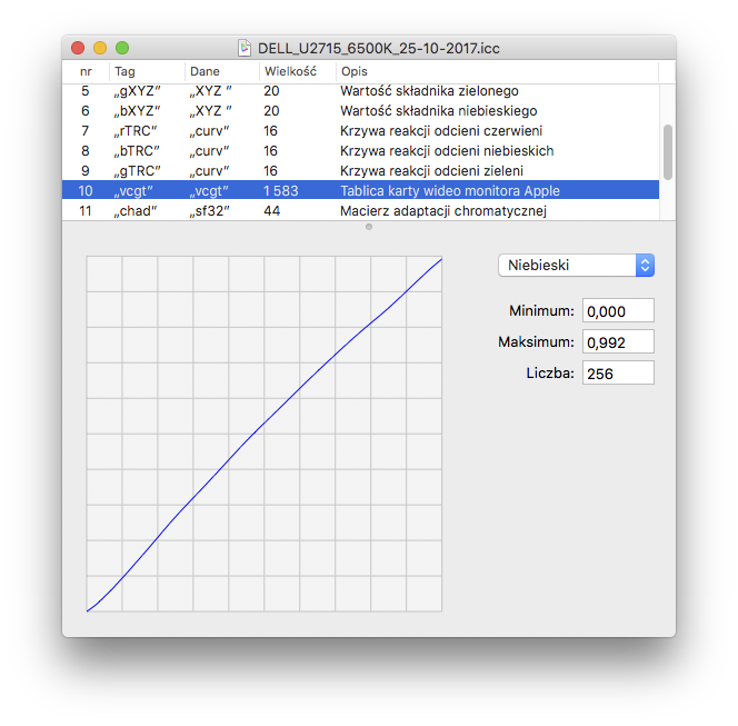

Przebieg krzywej odpowiedzi tonalnej nie jest dobrym kryterium oceny. Jest koniecznym ale nie wystarczającym. Może być tak, że panel jest przyzwoicie liniowy na mierzonych próbkach, ale z miejscowymi odskokami, lub choćby w plamy czy silną murą. Można pomierzyć DELL-a w kilku miejscach i w każdym liniowość będzie akceptowalna ale w jednym mierzonym obraz będzie zielonkawy, na środku czerwonkawy a przeciwnym boku różowawy. Świetnie to widać zestawiając dwa takie DELL-e. Pełny kalejdoskop kolorów na białych planszach. Nie do ustawienia. Może być też odwrotnie. Ekran równy, bez widocznych defektów ale liniowość będzie taka-sobie. Pomimo to, sumarycznie będzie lepszy niż ten liniowy ale plamiasty. Świetnym dowodem jest pański, Kyle, EIZO serii S i którykolwiek z DELL-i serii U. Różnica jest kolosalna, wręcz trudno uwierzyć jak się postawi obok.
Poniżej dwa przykłady. Jakichś zasadniczych wniosków nie da się wyciągnąć a jeden z monitorów nadaje się do pracy, drugi niespecjalnie:
PS. Przy okazji, jako ciekawostkę, wybrałem najgorszy EIZO i najlepszy DELL z bazy jaką zbieram. Dodatkowo proszę zauważyć około 10 lat różnicy między tymi konstrukcjami.

Tak, taki wykres nie powie o tym, że pół ekranu wpada w czerwony, a drugie pół w zielony ( miałem tak wiele lat temu na jakimś wąsko-gamutowym MVA, firmy jeśli dobrze pamiętam Philips). Nie mniej jednak od czegoś analizę zacząć trzeba. Co do tego DELL U2715 - może dałoby się to wybrzuszenie dopieścić regulatorem gammy? (choć generalnie to nie jest jakoś specjalnie źle, bo widywałem już dużo gorsze esy-floresy, na jakichś innych wyświetlaczach)
Re: Monitor 27-32 Dzienna praca
11 czerwca 2018, 12:25 - pn
Ujmując prościej: Jeśli krzywa jest pogięta to na bank taki monitor nie nadaje się do niczego. Jeśli jest względnie prosta, jest szansa, że może się nadaje.
To wybrzuszenie to jest zła gamma. Typowa w DELLach. Regulacji nie ma. Tzn opcja w menu jest, ale nie działa. ;)
Pofalowania w EIZO jest efektem intensywnego "prostowania" przez elektronikę, bo zastosowana matryca jest mocno nieliniowa. W ten sposób z nie nadającej się matrycy powstał monitor używany nawet w zastosowaniach o krytycznym znaczeniu koloru.

Nawiasem, można by prosić to drugie zdjęcie tych samych wymiarów ? Bo trochę ciężko porównywać jabłko do gruszki Panie Tomaszu. Nie przecze, że jest gorzej w tamtym przypadku, jednak ciężko mi to stwierdzić po takich zdjęciach.

Jedną z różnic widać jak na dłoni. Proszę zobaczyć dolną krawędź na DELL-u. Widać zaciemnienie? Oczywiście widać. Widać na NEC-u? Nie.
Kalejdoskopu mury chromatycznej nie da się pokazać na zdjęciach, bo aparat dokłada swoją. Poza tym nie płacą mi za pastwienie się nad DELL-ami. Wskazuję tylko ewidentne rzeczy, które jest w stanie zaobserwować laik bez żadnego przygotowania.
