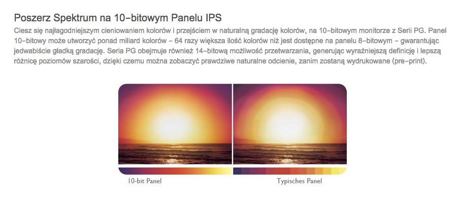

Seria EA od NEC nie ma 3D LUT ale producent nie kłamie w oczy, że ma jak w Benq, pomimo, że jak na dłoni widać, że nie ma. Podobne kłamstwa z 10 bitowymi matrycami. Kilka dni temu sprawdzałem najnowszy model Benq PG2401PT, gdzie na stronie producenta stoi 10 bitowy panel a tymczasem jest to 8 bitowa matryca LM240WU9 od LGD, sprzed 6 lat. Widziałem kilka modeli, dramat, lepiej tego czegoś nie trącać kijem. Wybaczcie emocjonalne podbarwienie wypowiedzi, ale nie znoszę, kiedy robi się z człowieka idiotę a gorszy przykład niż Benq, trudno w tym momencie znaleźć.

LM240WU9 to panel 8bit+2HiFRC, czyli standard w monitorach oznaczanych jako 10bitowe. Taka sensacja a’la Fakt.

Nie do końca. Jest wyraźnie napisane o 10 bitowym panelu IPS:
8+2=10 więc panel funkcjonalnie jest 10-cio bitowy, można było by się czepiać gdyby wizualnie była różnica. Teoretycznie mógłby lekko migotać przy PWM o niskiej częstotliwości na pewnych walorach barwnych, w praktyce problem nie występuje bo od dawna stosuje się PWM o wysokich częstotliwościach.

Od dawna to znaczy od jak dawna? To jest taki sam panel jak w DELL-u U2413 czyli przed laty.

W U2413 też jest PWM o wysokiej częstotliwości. Paneli w pełni 10-o bitowych też nie robi się od dawna i było ich pięć na krzyż.

Czy to usprawiedliwia kłamstwa w żywe oczy?
PS. Paneli 10 bitowych trochę jest, więc też nie do końca prawda.

Panel 8bit + 2bit frc jest formalnie i funkcjonalnie 10-o bitowy, więc doszukiwanie się kłamstwa to trochę doszukiwanie się dziury w całym.
I które niby monitory mają obecnie panele 10-o bitowe? Jakie są ich rewizje paneli, linki do specyfikacji?
