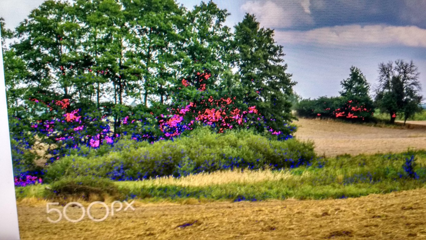

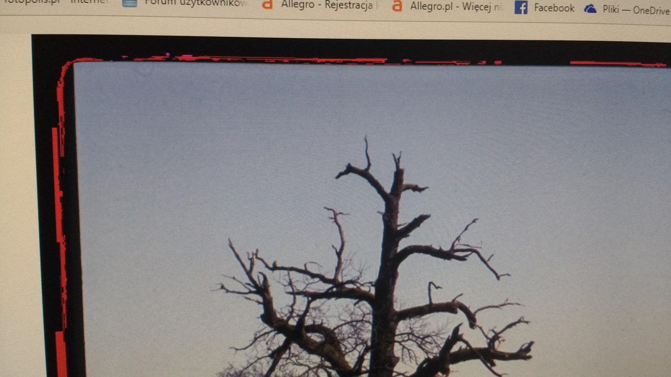

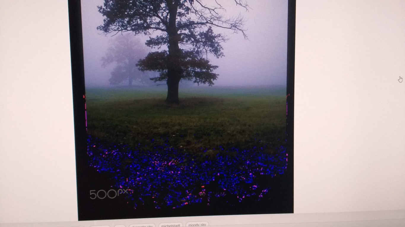

No właśnie, jakiś czas temu zauważyłem, dziwną przypadłość wyświetlania w przeglądarkach.
Normalnie używam Google Chrome ale sprawdzałem również na Microsoft Edge.
W programach typu Lightroom, Corel, itd oraz w przeglądarce systemowej jest O.K.
Wyświetlane zdjęcia mają błędy. Ale nie wszystkie zdjęcia są z wadą. I za ch.rę nie mogę dopatrzeć się zależności.
Kiedyś nie było tych błędów, na laptopie jest O.K.
Profile są te same co zawsze. Sprawdzałem monitor (oprogramowanie) za pomocą testowych wtyczek z mva. Wszystko wygląda w porządku.
To co siadło??

Wygląda na uszkodzenie sprzętu, karty graficznej lub samego monitora.

Okej ale te same zdjęcia w innym miejscu, to znaczy w innym programie, na tym samym komputerze i monitorze są już bez wad.
Sprawdziłem jeszcze raz w Edge i jest dobrze. Jak zdjęcie załadowuje się w Chromie, na przykład ze strony 500px to wpierw ma więcej wad , które przy wyostrzeniu zdjęcia (pełnym załadowaniu) zmniejszają się do prezentowanego poziomu.
Zatem to może być wina Chroma. Czy to coś ma jakieś miejsce, w którym można coś przestawić?

Ostatnio duzo osob wspomina o cudach w chromie. Czernie swieca na niebiesko albo zielono.

No właśnie tak jest, że czernie świecą kolorami. Ale też nie przy wszystkich zdjęciach tak jest.
Nie mogę znaleźć zależności.

Ja się przesiadłem z powrotem na Firefoxa, z kilku powodów:
* lepiej renderuje czcionki - są ostrzejsze
* wyszukiwarka działa bez zalogowania
* w razie potrzeby lepiej obsługuje zarządzanie barwą
* nie ma tak głęboko zintegrowanej funkcji szpiegowania każdego kliknięcia, oddechu i myśli
