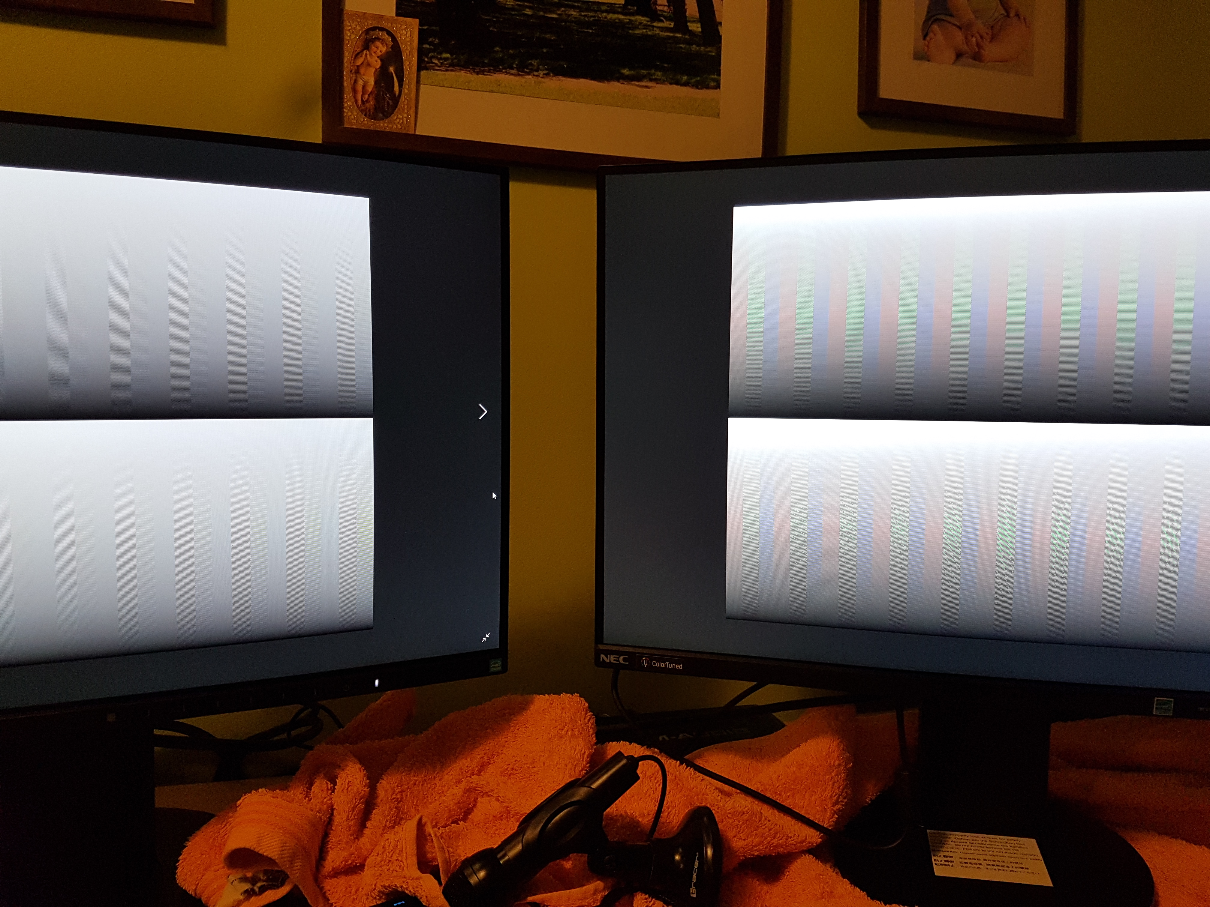

Cześć,

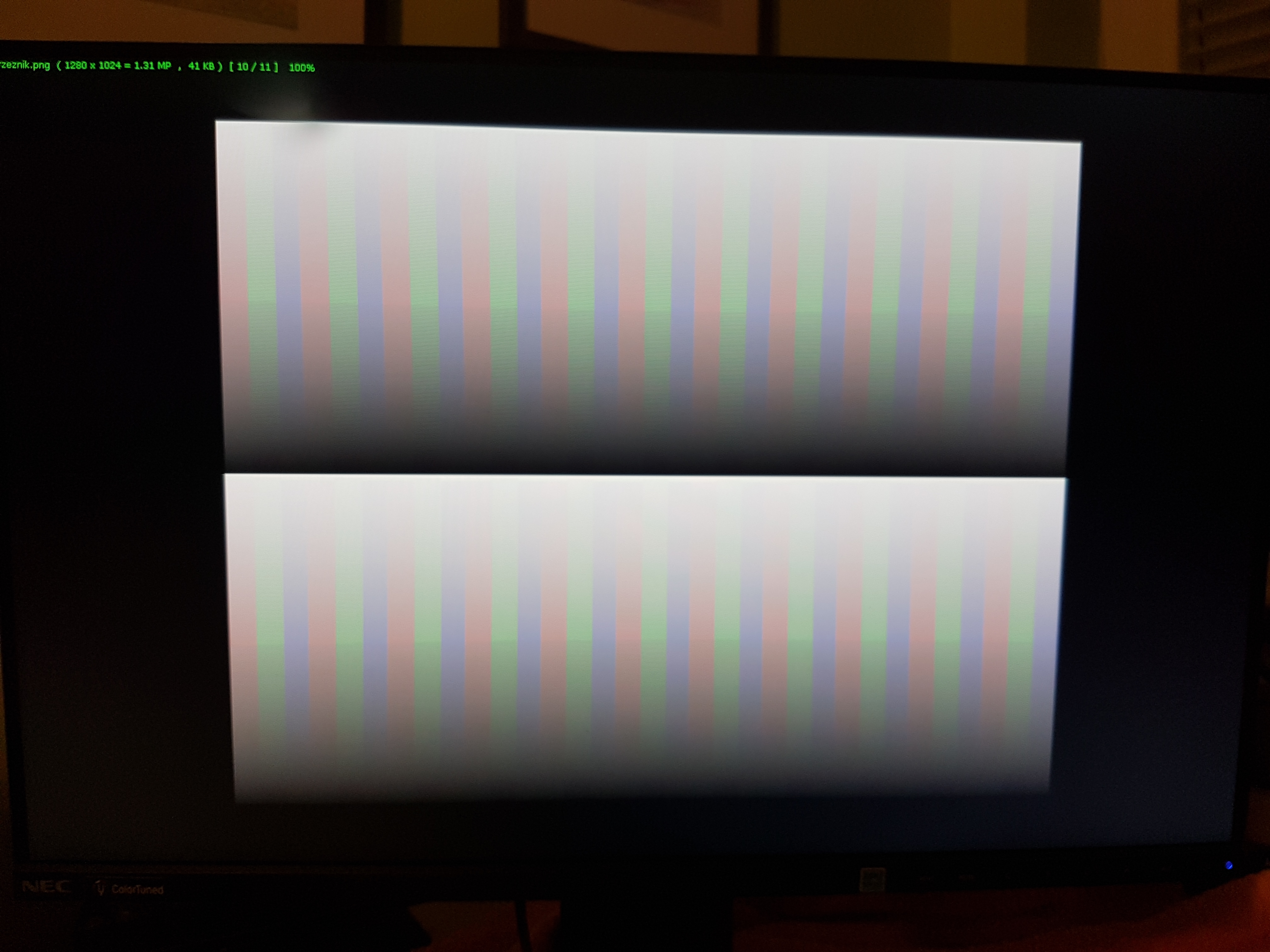

Zamówiłem w sklepie internetowym NEC EA245WMI-2 CT. Nie w Mastiff dodam. Obraz z wyswietlonym rzeźnikiem wygląda jak na zdjęciu, chodzi mi o kolory, które w monitorze po prawej(NEC EA245WMI CT) wyraźnie pokazują się na paskach w porównaniu do Eizo 2455. Czy to jest możliwe? Mam to zaakceptować, czy odesłać tego Neca?
Jestem amatorem fotografem i chciałem mieć coś lepszego niż ww eizo, z tu niespodzianka... Wizualnie obraz w Necu bardziej żółty, no ale to nie musi być wada. Czy ten rzeźni cokolwiek pokazuje sensownego? Pozdrawiam Maciek
Re: Nec EA245Wmi CT vs Eizo EV2455 rzeźnik
Powiększenie musi być koniecznie 100%. Dokładnie.
Wyłącz zarządzanie barwą.
Monitor nie powinien być podłączony przez HDMI.
Nie może być żadnej korekty na karcie grafiki, kolory wieczorne itp.
Sprawdź na fabrycznym trybie Natywnym i sRGB (jeśli taki jest), a potem na skalibrowanym, by wreszczie dojść do skalibrowanego z profilem i zarządzaniem barwą. Znajdź winnego i popraw.
Zakładamy, że są podpięte pod tego samego kompa.. Pytanie jeszcze jak są ustawione oba monitory. Czy NEC jest w trybie P (skalibrowanym) i wgrany jest profil ICC z kalibracji? (powinien być dołączony na karcie USB ze SpectraViewII).

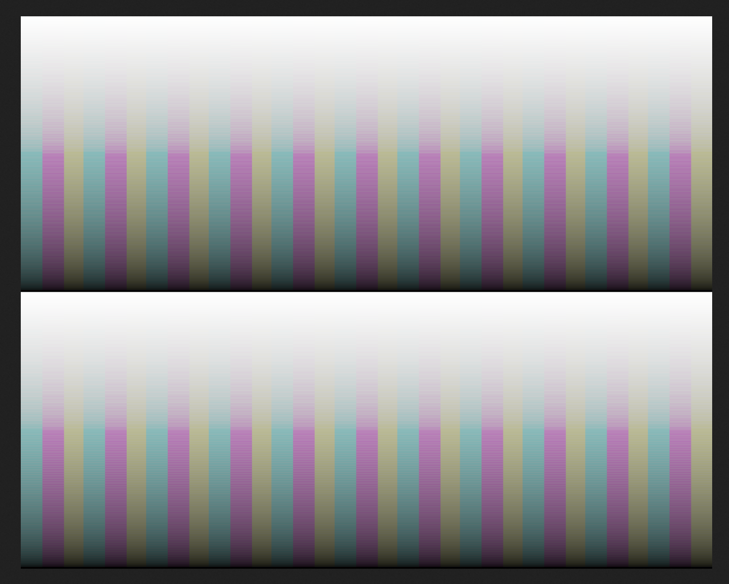

Max, defekty jakie Pan opisuje dają taki wynik, więc pokazany objaw ich nie dotyczy:
Proszę zwrócić uwagę na kolory przebarwień. Wszystkie rodzaje wad jakie Pan opisał, dadzą przebarwienia w kolorach CMY. Tu jest przebarwienie RGB, czyli przebieg krzywej odpowiedzi tonalnej (trc) ma zupełnie inny kształt niż γ=2,2.
Komp może być ten sam, a wyjścia z karty grafiki różne, także to nie przesądza.

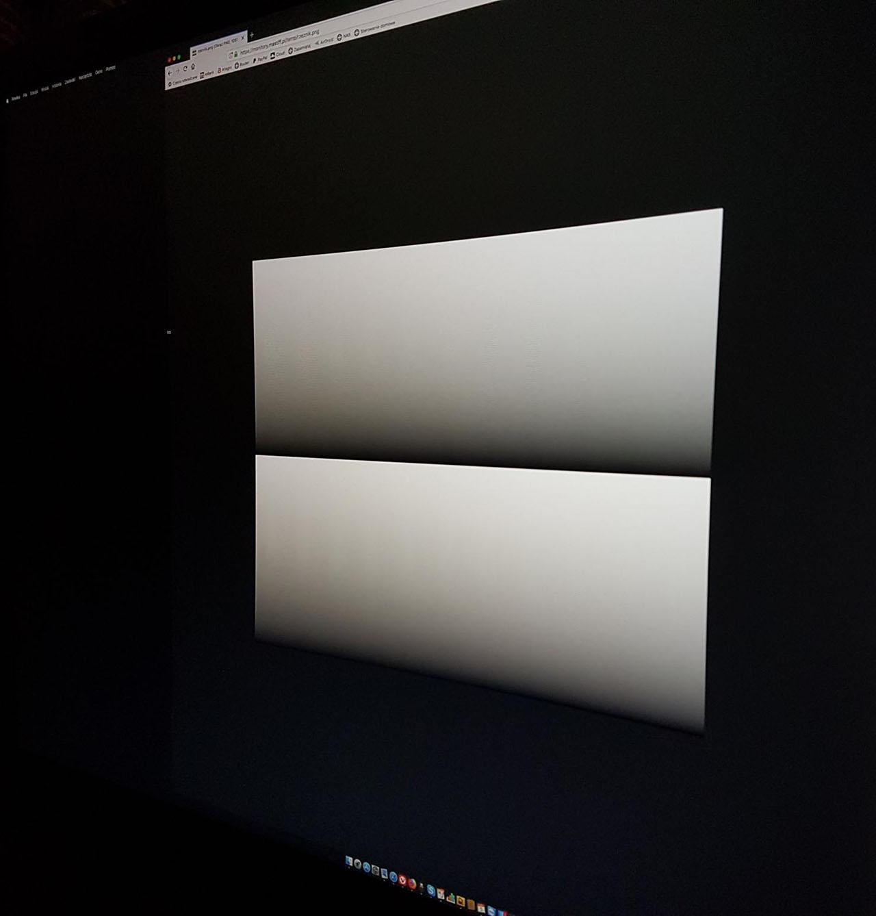

No i teraz oczywiście narzekanie....
Rzeźnik na właściwie przygotowanym ColorTuned powinien wyglądać tak:
Zdjęcie zrobiłem przed chwilą.

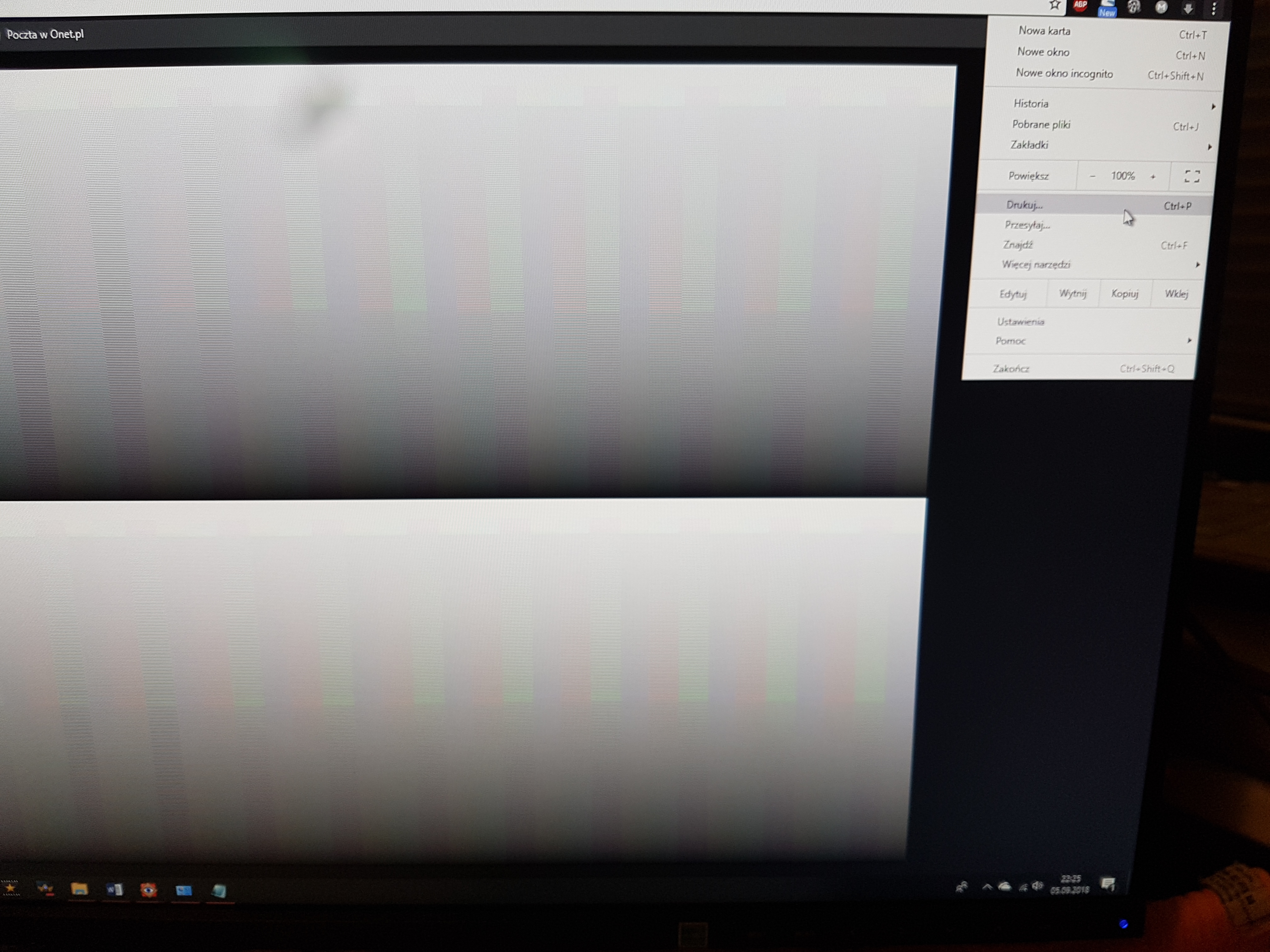

Rzeźnika otwieram w domyślnej aplikacji Windows 10,w trybie pełny ekran. To dobrze? Sprawdzę wejścia inne w karcie. Profil zainstalowany z USB.

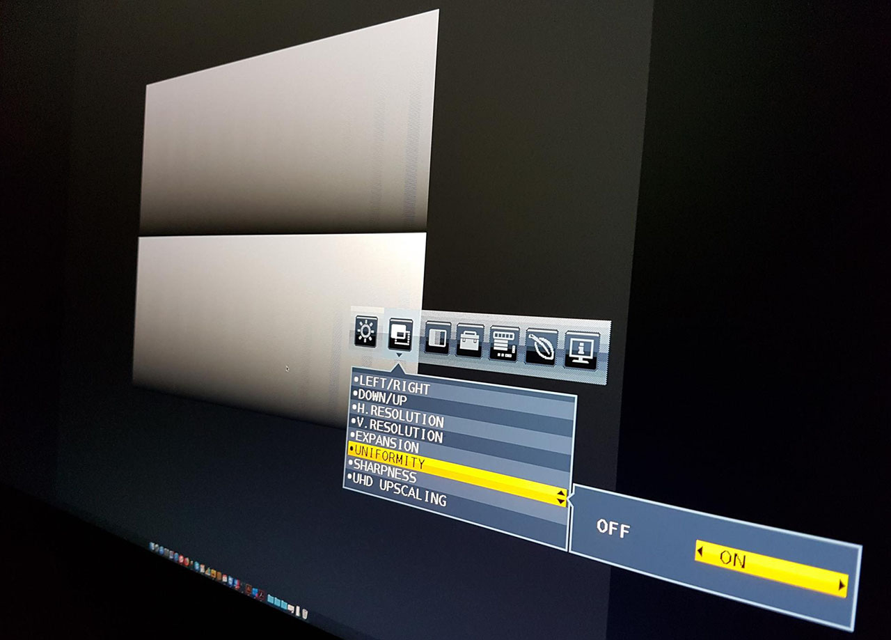

Nie włączyłeś przypadkiem funkcji kompensacji nierówności podświetlenia? U mnie jej włączenie ma właśnie taki efekt. Inna sprawa, że u mnie po ponad roku i bez niej już nie jest idealnie, ale to akurat nie jest zaskoczeniem.
Oczywiście, że nie powinno być zaskoczeniem. EA "zaleca się" re-kalibrować ok. 6-12 miesięcy od pierwotnej kalibracji.
Zainstaluj sobie darmowego Faststone Image Viewer. Ustaw 100% i wszystko co wyżej napisałem. Trudno jednoznacznie orzec, czy masz dokładnie 100%.
Pamiętaj o wcześniej opisanych uwagach.
Objaw byłby inny. Inna sprawa, że na tych monitorach nie można sobie ot tak po prostu włączyć Uniformity. Da się jednak uzyskać poprawną liniowość, tylko trzeba wiedzieć jak:

Na ostatnim zdjęciu obrazek jest na pewno w skali 100%? Inna sprawa, że FastStone wyświetla jak chce. Dopóki autorzy go nie naprawią, proponuję zapomnieć że taki program jest. Wiarygodny podgląd rzeźnika najprościej w FF.
Max, monitor ColorTuned powinien być gotowy do pracy po wyjęciu z pudełka. Jak widać nie jest, czyli jak jest przygotowany? Dobrze, zgodnie z koncepcją ColorTuned czy nie do końca? To co pokazuje właściciel wskazuje ewidentnie brak liniowości monitora. Urżnięta dynamika HDMI, grzebanie w karcie, przeskalowany obrazek, włączone/wyłączone wyrównywanie, to wszystko daje inne objawy. Jak ktoś zna ten trickowy test, widzi na pierwszy rzut oka gdzie jest problem.

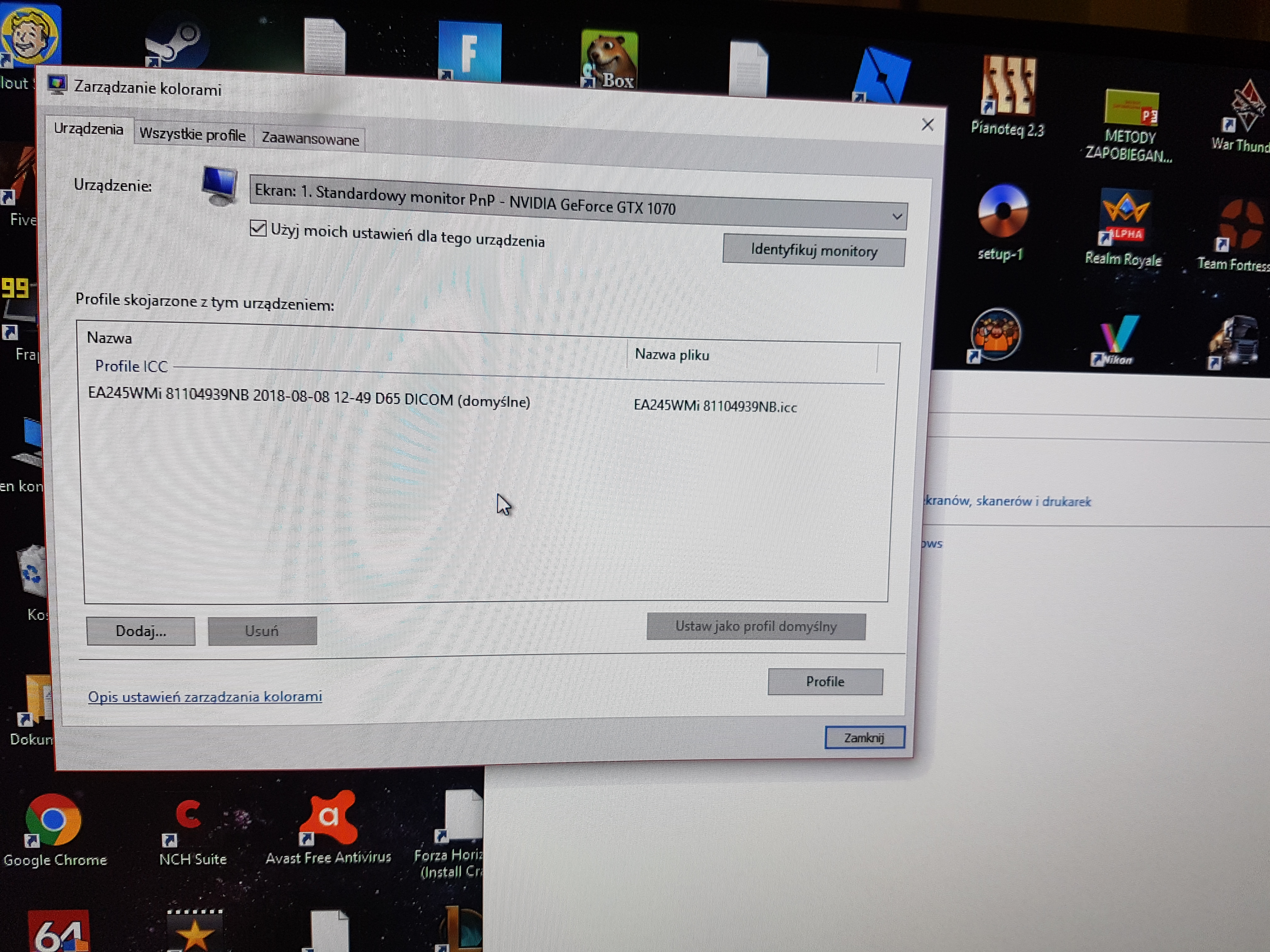

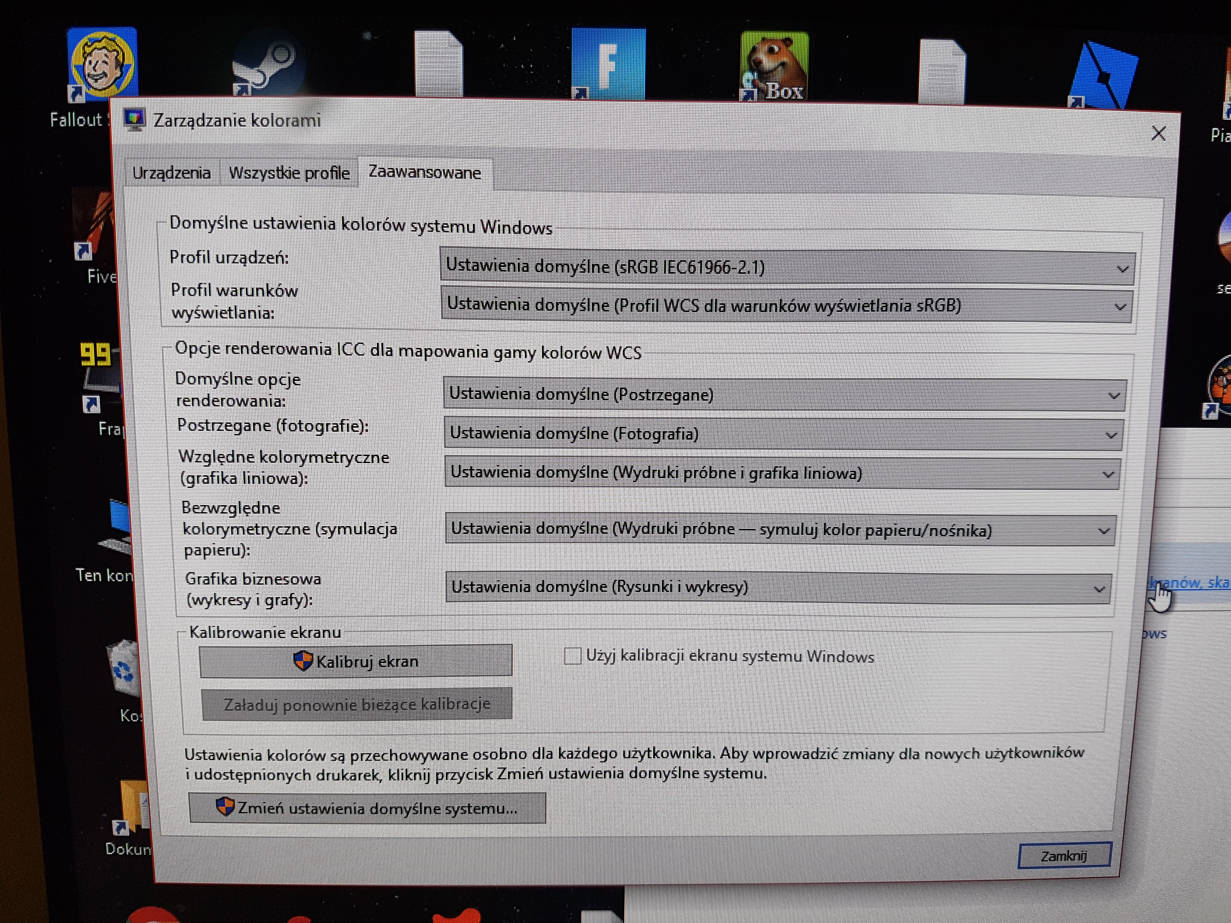

1. Dlaczego w profilu jest DICOM?
2. Dlaczego numer seryjny monitora jest tak niski?
No nie zgodzę się. Wg Ciebie CT to powinien być zestaw: skalibrowany monitor, skalibrowany komputer, skalibrowane oprogramowanie, skalibrowany UżySzkodnik. Tego zestaw nie obejmuje.
Wróćmy może do poszukiwań winowajcy, a nie do (anty)reklamy produktu.
Powtórzę. Skąd ten DICOM

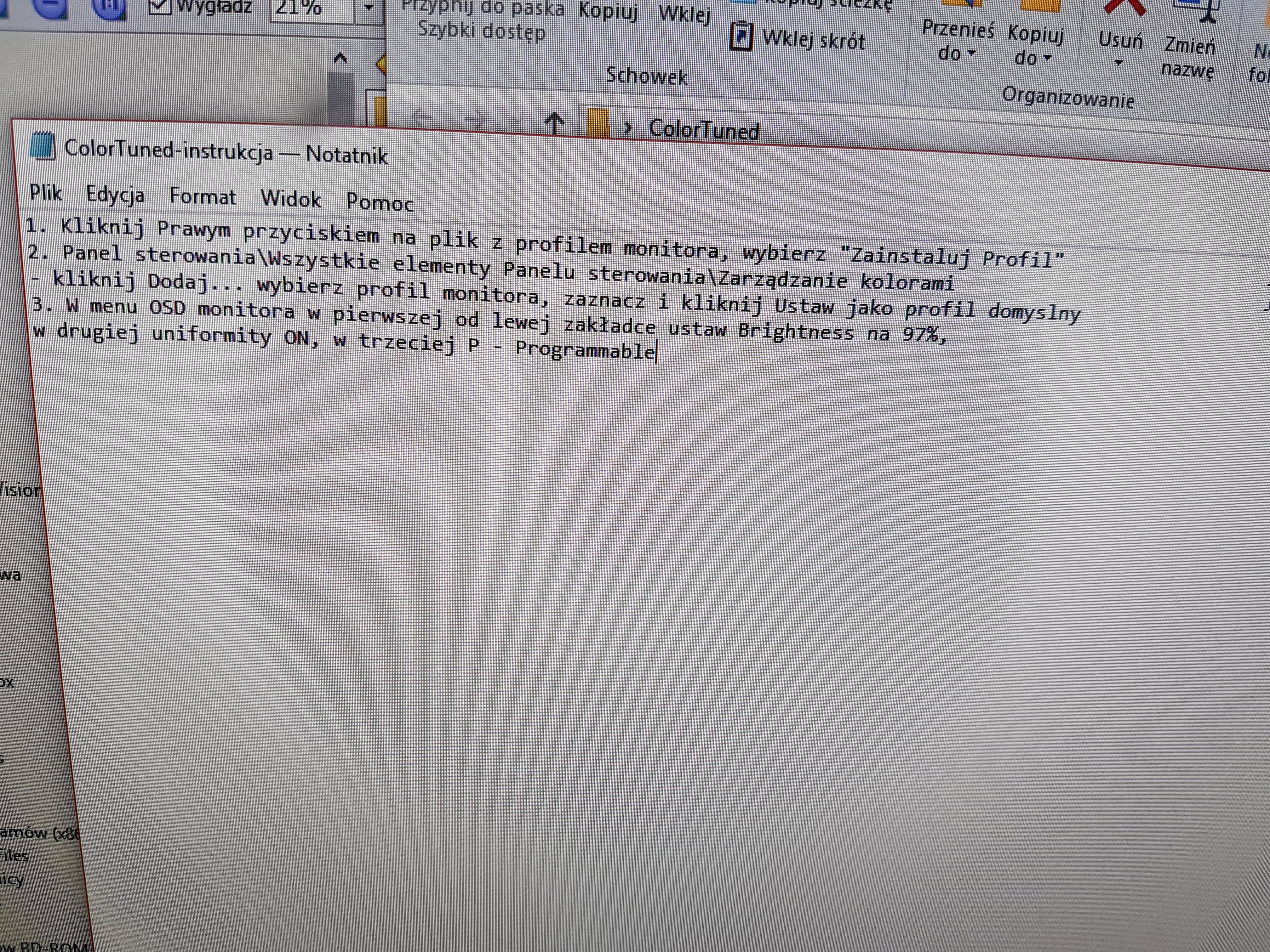

Też mnie ten dicom zastanawia. Ustawiłem wg tego pliku - instrukcja
