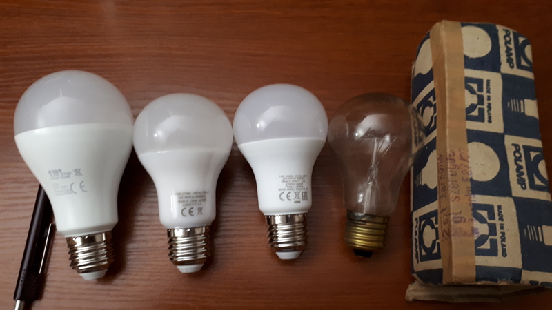

Najnowsze modele NEC EA271F, EA271Q i podobne mają sterowanie zasilania podświetlania DC, czyli bez PWM. Niestety srebrzą tak samo jak wcześniejsze IPSy, więc do czarnego tła po ciemnicy nadają się kiepsko.
Najlepszy byłby NEC PA271Q z ćwierćfalówką. Nie srebrzy. Niestety jest to profesjonalny monitor graficzny, w związku z tym bardzo drogi.
Nie wiem, czy możesz pracować w jasnym oświetleniu otoczenia. Proponuję spróbować wkręcić w główną lampę na suficie mocnego LEDa np. Philips 13W lub 18W, 4000K, cool white. Mocne oświetlenie przestrzeni wokół monitora da za jednym zamachem wiele zalet:
* pozwoli podnieść jasność monitora powyżej granicy przy której migotanie jest najbardziej dokuczliwe
* zmniejszy zmęczenie wzroku spowodowane wysokim kontrastem
* pozwoli pracować narządowi wzroku w komfortowych warunkach widzenia dziennego (fotopowego)
* prawdopodobnie nie będzie potrzeby kupowania nowego monitora.
Proponuję spróbować. Taka LEDòwka to koszt ok. 10-20-30zł. Monitor NEC PA271Q kosztuje 5000zł. Efekt końcowy za 20zł, z włączoną mocną LEDówką i tak będzie lepszy. Są też LEDówki 18W, jeszcze mocniejsze.

Widoczne srebrzenie jest wynikiem ciemności dookoła. Jasność otoczenia powinna być tak dobrana, że czerń monitora powinna być czarna, nie połyskująco-srebrząca. Sądzę że skoro pracuje Pan w ciemnicy, to sam ten fakt tworzy problem, nie monitor. Ma Pan za duży kontrast między świecącym prostokątem ekranu a ciemnym tłem. Trzeba to nieco wyrównać i wszystkie objawy znikną natychmiast. Są dwie zasady doboru oświetlenia:
1. Jasność tła powinna być taka jak średnia szarość ekranu.
2. Neutralność światła ma być podobna do bieli monitora. Jako, że w większości przypadków monitor będzie ustawiany do cct 6500K, lampka powinna być zbliżona do d50 (cct ok 5000K).
Drobna uwaga do polecenia wyżej Philipsa, ta firma nie ma w ofercie takich ledów. Owszem, ma genialne LEDy 3000K, ale one się nie nadają do oświetlania miejsca pracy z monitorem. Są za to świetne w kuchni pod szafkami, nie ma lepszych. Ponadto, lampa nie może być za mocna, więc polecenie 12W potwora jest złą poradą. Będzie miejscowa silna łuna. Problemy wynikające z takich nieprzemyślanych porad są pokazane tutaj: viewtopic.php?f=47&t=3286&p=50007#p50007 Lepiej dwie słabsze niż jedna silna, choć w typowym mieszkaniu i niezbyt ciemnych ścianach, z reguły wystarczy połowa tej mocy.

Proszę z nieco większą uwagą czytać moje wpisy. Moja propozycja dotyczyła zastosowania LEDówek Philipsa 13-18W 4000W jako oświetlenia ogólnego pomieszczenia, do lampy głównej na suficie, na środku pokoju.
Jako oświetlenie tła za monitorem też może być, ale wówczas trzeba to zrobić umiejętnie, aby uzyskać równomiernie rozświetlenie tła za monitorem.
Sam używam jednocześnie lub naprzemiennie obu źródeł światła, na suficie mam 2x13W 4000K natomiast za monitorem równo rozproszone 1x13W 4000W. Mogę polecić, ponieważ LEDówki te są tanie, mocne i mają barwę bieli zbliżoną do bieli monitora D65. Zastosowanie LEówek 5000K o wysokim CRI jest oczywiście jeszcze lepsze, ale znacznie droższe i bardziej kłopotliwe (trudno znaleźć tanie i dobre), a w tym przypadku niekonieczne. Zastosowanie mocno rozproszonego oświetlenia ogólnego i/lub tła za monitorem rozwiąże praktycznie wszystkie opisane wyżej problemy. Jest tylko jeden duży problem: Forumowicz straci ostre zęby i przestanie być wampirem, co może rodzić opłakane konsekwencje...

LED o CCT ~4000K w żadnym wypadku nie mają bieli zbliżonej do monitora ustawionego do CCT ~6500K. Różnicę będącą ekwiwalentem 500K widzi każdy laik jako bardzo dużą a tu mówimy o 1000K.
Kiedyś, kiedy nie było małych dobrej jakości źródeł światła koniecznością było oświetlanie całego pomieszczenia. W tej chwili nie ma to większego sensu, o ile nie jest to duża hala, gdzie pracuje kilku, kilkunastu grafików. W domowym zaciszu, czyli małych pomieszczeniach, oświetlenie ogólne ma tą wadę, że światło odbija się od bliskich ścian, w tym za plecami użytkownika i pada na ekran. Znacznie lepsze efekty daje mocno kameralne oświetlenie i położenie nacisku na oświetlenie tła za monitorem.

Przy słabym oświetleniu dopiero 2700k wygląda naturalnie. Tutaj faktycznie problemem może być nie tylko sam poziom oświetlenia ale też duża różnica w temperaturze barwowej między monitorem a otoczeniem. Takich problemów nie mam korzystając z oled na smartfonie g6 :-/ Idealnie byłoby gdyby udało mi się zasymulować oświetlenie naturalne, które występuje w pochmurny dzień. Mam wiadro różnych żarówek led osram philips i fotograficznych za 150zł z cri powyżej 97. Na razie kompletnie bez powodzenia. Gdzieś muszę popełniać błąd, albo to cri w ledach to jakaś ściema.

CRI nie ma większego znaczenia w tym przypadku. Ale błąd gdzieś popełniasz.
Proponuję rozwiązanie możliwie najbardziej typowe:
* tło białe, zamiast czarnego, o jasności 50-60cd/m2, czyli ok. 10-12% Brightness, czarne literki
https://www.prad.de/testberichte/test-m ... 6wfs-bk/4/
czarne literki na białym tle w jasnym otoczeniu dają znacznie niższy rzeczywisty kontrast niż czarne tło i białe literki w ciemnym otoczeniu. Inaczej rzecz ujmując jest to rozwiązanie znacznie bardziej ergonomiczne.
* oświetlenie otoczenia w miejscu pracy, najlepiej ogólne i/lub też za monitorem, ale koniecznie mocno rozproszone, nie punktowe, bardzo jasne. Ogólne może być spokojnie 13W albo 18W, po prostu dopasowujesz jasność monitora do oświetlenia otoczenia. Nie ma możliwości, aby oświetlenie otoczenia 13W lub 18W było za jasne.
Tak, przy słabym oświetleniu dopiero 2700K wygląda naturalnie tylko, że nie pasuje kolorystycznie do monitora. Słabe oświetlenie również słabo się spisuje.
