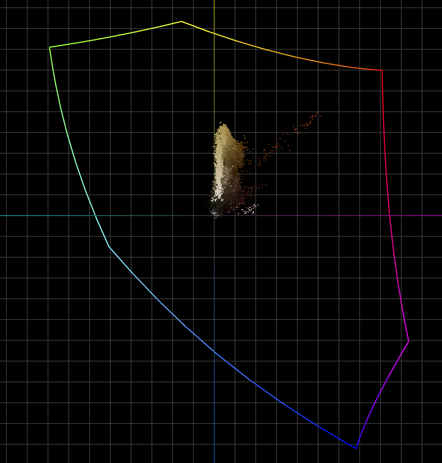

To jest rozkład odcieni zdjęcia portretowego na gamucie sRGB.
Każdy monitor dobrej jakości pokaże skórę poprawnie i nie zależy to od jego gamutu, tylko precyzji wysterowania.
