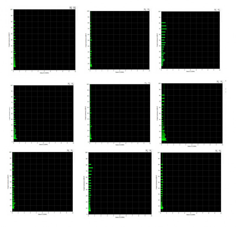

Mam takie pytanie. Wyobraźmy sobie że kupuje nowy monitor Nec MultiSync EA245WMi i sobie na własny użytek kalibruję monitor za pomocą kalibratora X-Rite i1Display Pro. Jaka będzie różnica i czy w ogóle będzie różnica gdybym kalibrował monitor Nec MultiSync EA245WMi a monitor NEC MultiSync EA245WMi-CT ColorTuned tym samym kalibratorem.

Efekt będzie taki jaki wynika z powtarzalności fabryki. Wersje CT są sprawdzane, ta którą Pan ma, nawet dokładniej niż obecne, więc z wersją CT wynik kalibracji będzie na lepszym poziomie niż na przypadkowym egzemplarzu, który może się trafić lepszy lub gorszy. Ogólnie jest to równa jakościowo seria, ale rozrzut jest.
Poniżej, całkowicie przypadkowe egzemplarze z mojej bazy:

To tylko ładne słupki. Ważne Wszystko w okolicy dE = 1 i poniżej już będzie bardzo dobrze, bo różnica 0,2 vs 0,8 nie ma znaczenia dla ludzkiej percepcji. Dla marketingu już tak ;]

Nie tylko dla marketingu. Zdarzają się użytkownicy, którzy z 10cm przyglądają się niuansom odcieni. I dostrzegą różnice. Tym bardziej, że zaprezentowanych powyżej 9 szt wcale nie jest rozpiętością minimum - maksimum.
