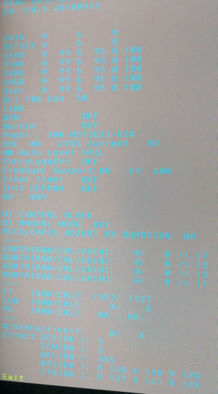

wszedłem w menu serwisowe monitora ale nie mogę znaleźć żadnego manuala aby się w tym połapać.
Trochę jestem zdziwiony, że widać profile temperatury barwowej oraz sRGB i User ale dla wszystkich wartości RGB są te same. Dodam, że wcześniej sam modyfikowałem w standardowym menu ustawienia dla User i aktualnie zapamiętane nie pokrywają się z tym do widzę w menu.
Interesuje mnie też sekcja na samym dole - ktoś mógłby przybliżyć do czego służą ustawienia? Szczególnie:
DCC
ICM
BKL
BRI
CTS
Clear Timer, DFM i BurnIn to też zagadka dla mnie ;) warto je włączyć? obie są domyślnie OFF
z góry dzięki za pomoc :-)

Rozumiem ale dziękuję za odpowiedź. A czy te skróty ICM BKL BRI CTS coś Panu sugerują? Można przy nich zmieniać opcję w nawiasie z OFF na ON. Intryguje mnie też DFM oraz groźnie brzmiące BurnIn.
Najbardziej dziwią jednak te profile temperatur - dlaczego mają dokładnie te same ustawienia? Zmiana w każdej z nich wpływa na bieżący obraz tak samo jakbym sterował RGB w menu standardowym dla profilu User - dlaczego jest więc ich aż pięć? Pierwotnie sądziłem, że odnoszą się to konkretnych presetów ale mają po prostu inne nazwy. Ale to nie trafiona teza bo każda zmiana w dowolnej pozycji nanoszona jest na bieżący obraz na monitorze. Co więcej, wartości w rekordach User nie pokrywają się z tym co mam zapamiętane obecnie w presecie User, dziwne i dlatego nie mam pomysłu.
Generalnie szukam czegoś w rodzaju Black Level (takie ustawienie jest w wielu innych modelach) bo chciałbym przygasić nieco darki (są w moim odczuciu trochę zbyt jasne i w ciemnych obszarach łatwo o posteryzację). Niestety operowanie kontrastem w górę po prostu przycina światła do silnej bieli więc od tej strony nie bardzo mogę ściemniać tonację w cieniach.

BKL - Black Level. Raczej nic nie da, bo najczęściej jest na minimum konstrukcyjnym matrycy. Proszę uważać, bo jeśli pojedzie Pan poniżej aktualnie wyświetlanej "czerni", jaśniejsze odcienie będą interpretowane jako czerń, czyli ukroi Pan paletę.

Tak, oczywiście zdaję sobie sprawę z przycięcia. Sądziłem, że w jakiś sposób mogę wyskalować jak jasne powinno być podbicie szarości ale z tego co widzę mogę jedynie sterować jasnością dla całej skali. Nie ma tu ustawienia BKL, jedynie w menu serwisowym jest opcja BKL z wartością 255 i mogę ją ustawiać OFF/ON ale nie zauważyłem wpływu. To budżetowa masówa więc szału nie będzie ;)

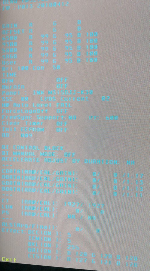

A tak przy okazji - dziś po instalacji tego sterownika i profilu od LG coś się popyrtoliło w Windowsie i nagle szarości od tego VA pod USB-C zrobiły się różowe. Wyresetowałem monitor do fabryczych i wszedłem w menu serwisowe. Zaskoczyło mnie, że teraz monitor dla każdego profilu temperatury ma inne ustawienia (wcześniej jak widać na screenie miał idento dla wszystkich). Co więcej, parametry dla profilu User w menu serwisowym zgadzają się z tym co ustawiłem w standardowym menu. Profil sRGB to zapewne preset o tej samej nazwie. Szkoda, że pozostałe profile mają nazwy 6500, 9300 i 5800 bo musiałbym po ciepłocie odgadywać które to presety (presetów jest więcej Standardowy, HDR, HDR Kino, Gry, Zdjęcia, LowBlue z trzema podpresetami temperatury, sRGB, Rec709, Eko, M-book i User).
Z tego co widzę BKL, które mogę ustawiać tylko na ON/OFF zmienia wartość w zależności od jasności. Dla Jasnośći ustawionej na100 ma 255 ale dla np. 64 ma już wartość 172. Co to może być?

W tej samej sekcji jest jeszcze BRI (bright?) oraz CTS ale tu są wartości R128 G128 B128 i odpowiednio R116 G115 B118
Colorhexa podpowiada, że ta pierwsza to Dark gray
https://www.colorhexa.com/808080
W przypadku tej drugiej wartości się zmieniają (patrzę na zalinkowany wcześniej screen) jakby celując wokół violet/magenta.
Wyżej jest jeszcze DCC (interfejs komunikacji dwustronej z kartą?) i ICM, w obu wypadkach 5 i mogę tylko ON/OFF

BI CONTROL to blok od czujnika światła pod ramką monitora bo kiedy świecę tam diodą w telefonie to cała sekcja CDATA RDATA GDATA BDATA CT LUX tańczy zmieniając różne wartości - czyli jakiś odczyt i korekty na bieżąco. Jak włączę BI MANUAL MODE na ON to wartości w niektórych sekcjach zmieniają się na stałe i można je regulować. Czyli ten block to automatyczna regulacja w zależności od otoczenia.
FreeSync Support ma wartość NO ale monitor ma w specyfikacji obsługę więc sądzę, że trzeba włączyć po stronie karty i wtedy może ta wartość się zmienia.
Niestety w zintegrowanym Intelu tego nie sprawdzę.
Obok jest Vf...Vertical frequency/Voltage frequency? Nie wiem ale ta wartość zmienia się kiedy podłączam z innymi monitorami. Czasem jest 600, czasem 601, teraz 650.
LVDS to chyba jakieś odszumianie sygnału..? Nie ruszam bo chyba ma związek z regulacją napięcia. SSC nic mi nie mówi, tak samo DFM i BurnIn
Dziwne, że przy pierwszym wejściu w menu serwisowe ustawienia profili nie trzymały się kupy, a teraz są stosownie zróżnicowane. No cóż...taka klasa sprzętu, tak mi się wydaje ;)

Vf to częstotliwość odchylania pionowego.
LVDS Current to jeden z parametrów (prąd) złącza sygnałowego między procesorem obrazowym a T-Con-em.
SSC sugeruje również coś z parametrów sygnału LVDS.
BurnIn to "wygrzewanie". Tryb serwisowy wyświetlający statyczne konkretne ekrany do regulacji i kontroli. Coś, co paru komentatorów nawet na tym forum uważa za niepotrzebne, zbędne i w ogóle nieistniejące. DFM jest też z tym związany. "Design For Manufacture mode". Nie radzę włączać, bo wyjście z trybów specjalnych nie musi być proste.
