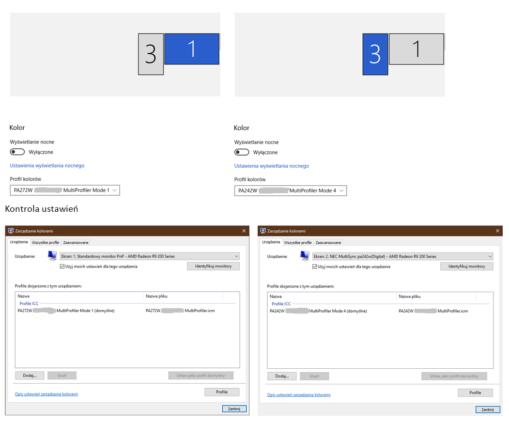

6. Przypisuję profile ręcznie w "Zarządzaniu barwami".
* System / Ekran / Zaawansowane ustawienia wyświetlania / Wyświetl właściwości karty dla wyświetlacza 1 / Zarządzanie kolorami / Zarządzanie kolorami / Urządzenia /
Urządzenie: Ekran1
Zaklikuję: Użyj moich ustawień dla tego monitora
robię dodaj
zaznaczam profil monitora 1, w tym przypadku PA272W...icm
Urządzenie: Ekran2
robię dodaj
zaznaczam profil monitora 2, w tym przypadku PA242W...icm
7. Wylogowuję się z konta. Loguję się do pozostałych kont użytkowników z ograniczonymi uprawnieniami i ponownie przypisuję ręcznie profile dla każdego monitora osobno.
Resetuję kompa.
Działa. Na obu monitorach, na pierwszym AdobeRGB i Firefox z uruchomionym zarządzaniem barwą, na drugim sRGB i Faststone bez zarządzania barwą, zdjęcia wyświetlają się jednakowo.

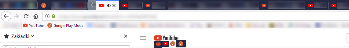

A co do FireFoxa - był długi czas, kiedy działał idealnie, kolory były przeliczane wszędzie elegancko, nawet w wyświetlanych filmach z YouTube'a (sprawdzałem! i treść materiałow video też miała poprawione kolory analogicznie do wszystkiego innego!). Ostatnimi czasy jednak nieco się lisek rozpuścił i raz, że treści video już nie są przeliczane, przynajmniej na YT, to jeszcze zaczął sobie losowo i wybiórczo traktować np. barwy ikonek na nagłówkach kart, na pasku skrótów... Raz są przeliczone, raz nie... Kliknę, nagle kolor się zmienia, innym razem nie, i tak sobie funkcjonują karty obok siebie, z tą samą ikonką, jedna przerobiona do sRGB, druga w gamucie moitora :D ... Pewnie ma to jakiś związek ze zmianami w traktowaniu wtyczek Flash, a może to u mnie się tu akurat cos knoci, na Win7 i wersji FF 63.0.3. Nie wiem, dogłębnie jeszcze nie zbadałem. Ale objawy ciekawe... :) Może kiedy działało ok to nie trzeba było robić tych 48 aktualizacji przeglądarki od tego czasu?... Sporo mądrości jest w podejściu: jak nie masz potrzeby, bo wszystko jest ok, to nie rób aktualizacji, bo możesz sobie pogorszyć :ugeek: Z entuzjazmem przywitałbym podział uaktualnień na te dotyczące bezpieczeństwa oraz całą resztę. I to we wszystkim, nie tylko w FireFoxie :roll:
Dla przykładu obrazek poniżej. Dodatkowo skopiowałem i zestawiłem obok siebie na dole problematyczne ikonki, żeby łatwiej było porównać kolory (jak ktoś ma wątpliwości to próbnik/pipeta w PS nie pozostawia złudzeń, że się różnią). On jest tutaj otagowany jako sRGB, ale to nie ma większego znaczenia jak zostanie wyświetlony, bo chodzi o różnice między barwami, a nie sam ich walor (jak ktoś ma szeroki gamut ekranu to niech to wyświetli wprost bez zarządzania barwą, będzie miał efekt mniej więcej taki, jaki widzę ja u siebie - różnice będą jeszcze minimalnie wyraźniejsze).
