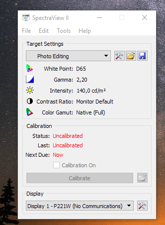

Witam, posiadam monitor p221w, po odpaleniu Spectraview II program widzi monitor jako p221w, ale jednocześnie wyświetla informację ze nie może się z nim połączyć. Poniżej załączam screen z programu.
Posiadam laptopa Dell Inspiron ze zintegrowaną grafiką intel graphics 4400.
Podłączenie za pomocą kabla HDMI z przejściówką na DVI.
Opcja DDC / CI w monitorze jest włączona.
W programie Basiccolor display wszystko działa dobrze, przeprowadza kalibrację od początku do końca. Zakupiłem jednak aplikację SpectraViewII i nie mogę z niej skorzystać ;/
Proszę o pomoc i z góry dziękuję,
Adam

Marne szanse, kombinacja nieszczęść - laptop, integra, kabel hdmi2dvi, wszystko zwiastuje problemy z komunikacją ddc/ci konieczną do kalibracji sprzętowej P221W. Najprościej będzie ogarnąc go na innym kompie.

Zasadniczo każda inna od intergy powinna być mniej kłopotliwa. Tu, jak zauważył Marcin, nakłada się kilka i problemów. I jak pisałem wcześniej, nie jest to wina softu. Ja bym jeszcze sprawdził na dobrym kablu HDMI-DVI, koszt ok. 20-40 zł. Mam jeszcze jakieś u siebie. Albo właśnie machnąć go na innym kompie, a kabel później ogarnąć na spokojnie.
